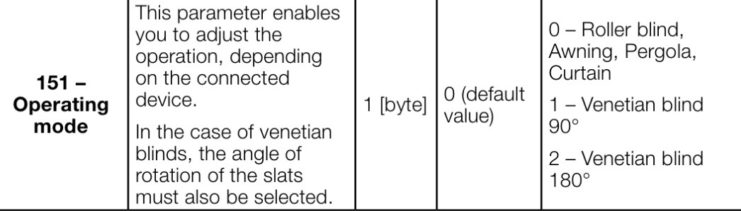

Lammelen Steuerung mit den Fibaro Roller Shutter 4, kein Problem.
