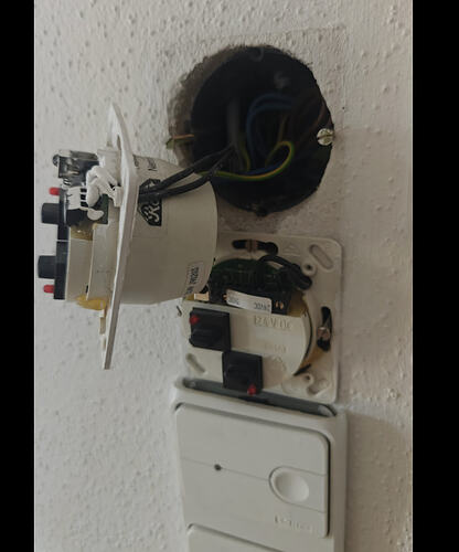

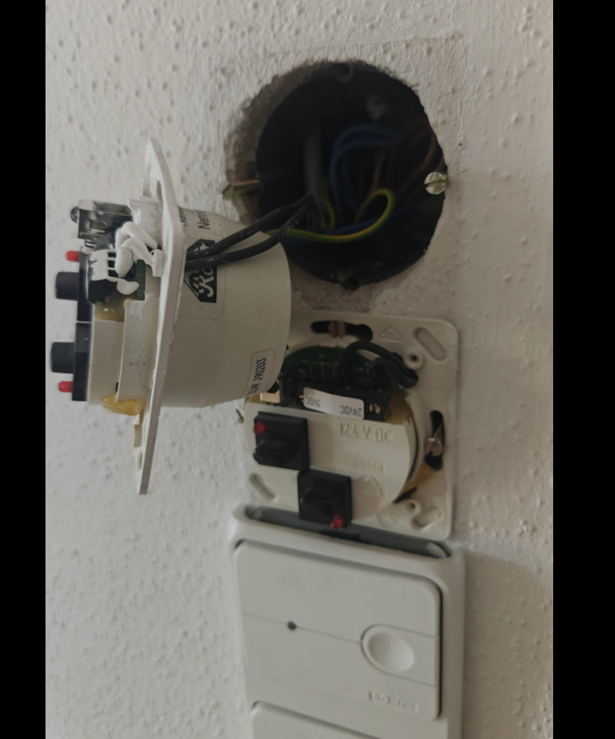

  • Ältere Steuerung (Roto Rotomatic DS 1000)
  • Etwas andere Verkabelung –> unsicher wegen Shelly-Einbau
Bezüglich eines Shelly-Einbaus war ich mir gestern nicht ganz sicher, weshalb ich mich nach einer Alternative umgeschaut habe. Im Internet habe ich wenige Informationen zu dieser Steuerung gefunden, jedoch ein Datenblatt, aus welchem hervorgeht, dass es sich um eine IR-Steuerung handeln könnte. Entsprechend habe ich mir einen Broadlink RM4 Pro bestellt und versucht die Steuerung einzubinden, was leider nicht geklappt hat.

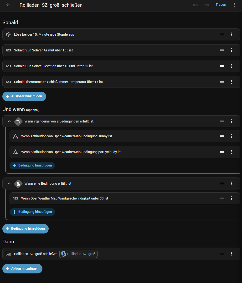

Ich habe hierfür einen interessanten Ansatz von Björns Techblog gefunden und versucht es nachzubauen. Er schreibt, dass er eigentlich ein Freund von getrennten Automatisierungen für das Ein- und Ausschalten ist, sich hier jedoch für eine kombinierte Variante entschieden hat. Da ich hierbei jedoch irgendwie nicht ganz durchgestiegen bin, habe ich versucht getrennte Automationen für den ersten Rollladen zu erstellen, aber ich glaube, dass ich ein paar Fehler eingebaut habe bzw. es nicht so ganz sinnvoll/strukturiert geworden ist.

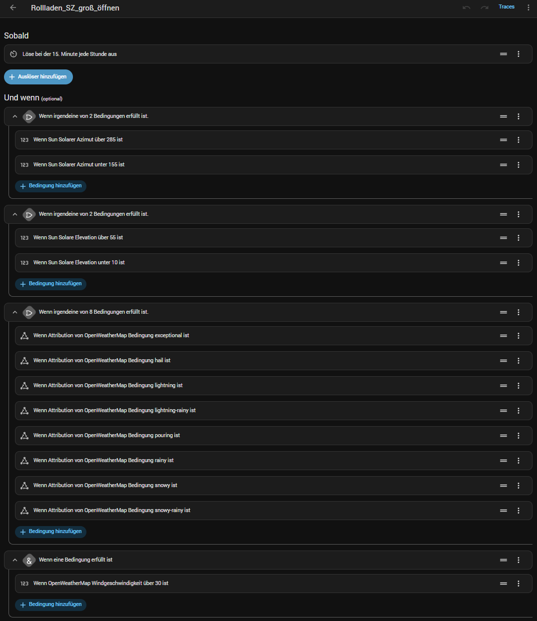

Die erste Version meiner beiden Automationen für das Schlafzimmerfenster (Südwest-Ausrichtung) sehen aktuell so aus:
Schließen:
Ich verstehe nicht, wozu der Trigger jede Stunde um X:15 gut sein soll. Eher würde ich auch bei einer Änderung von sensor.openweathermap_condition zu sunny oder partly cloudy triggern. (Bei meiner Installation ist übrigens der Name der Entität eingedeutscht: ensor.openweathermap_bedingung).
Öffnen:
Auch hier würde ich den Trigger jede Stunde um X:15 löschen, statt dessen die Trigger eintragen, bei dehnen das Rollo geöffnet werden soll und die Bedingungen entsprechend anpassen.
Mein Tipp: Erstmal mal kein anfangen und z.B. die Automatisierung nur über Sonnenstand die Automatisierung triggern. Funktioniert das, die Wetterabhängigkeit hinzufügen, funktioniert das, weitere Trigger hinzufügen.
