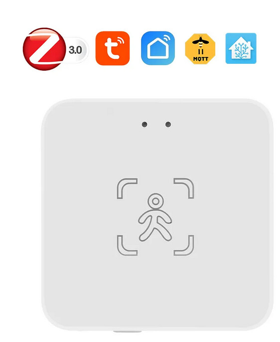

und den Helligkeitssensor verbaut im Radarsensor:

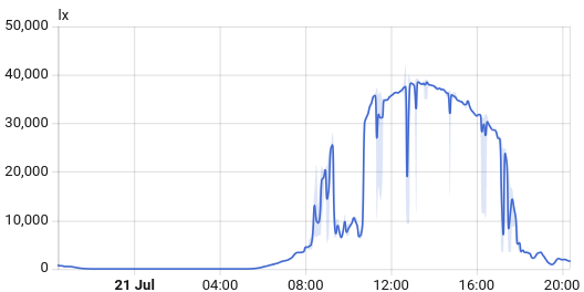

die Xiaomi habe ich in den 4 Himmelsrichtungen nach außen verbaut. Damit steuere ich die Rolläden im Sommer oder bei Dämmerung. Das tolle bei dem Sensor ist, dass der bis 81k lx messen kann und nicht bei 1000 lx aufhört. Dadurch kann man Sonne und viel Sonne unterscheiden aber auch dunkel und finster. Zusätzlich sind die Ergebnisse der Sensoren untereinander vergleichbar - das hatte mich bei den Tuya-Teilen gestört - die Werte dort waren sehr unterschiedlich.
Den Radarsensor mit Helligkeitsmessung verwend ich im Haus. Der hat meine klassischen Bewegungsmelder abgelöst und als addon halt noch eine brauchbare Helligkeitsmessung.

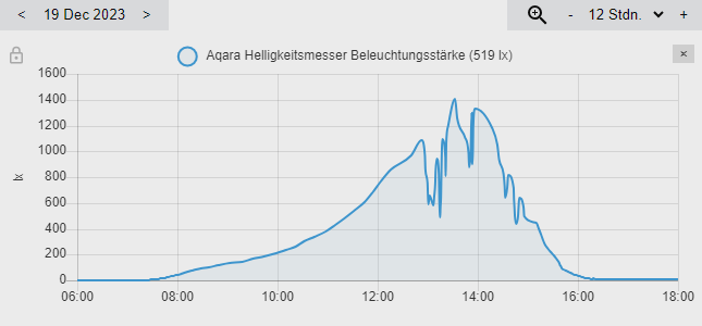

Zu dem “YTC4043GL” lese ich bei Amazon in den ersten Kommentaren, dass er wenig Werte im unteren Bereich anzeigt, also nach 600lx käme gleich 0. Das kann Unsinn sein und ich überlege, es mal damit zu versuchen, aber es deckt sich mit meinen bisherigen Erfahrungen.

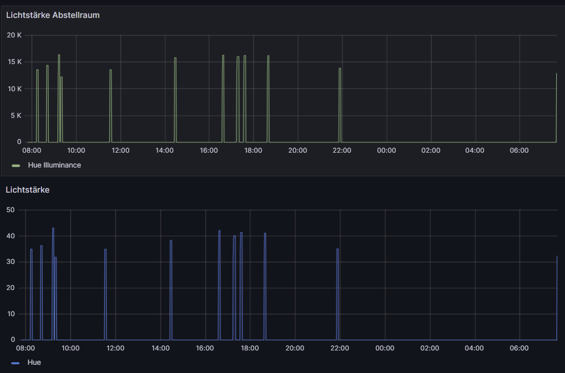

Hier der Hue von gestern:
Die Spikes sind von dann, wenn man in den Raum gegangen ist und somit das Licht eingeschaltet wurde. Dazwischen ist der Wert wirklich 0, obwohl trotz des Regens gestern genug Licht durch das Fenster gekommen ist, dass man auch ohne Licht hätte auskommen können.

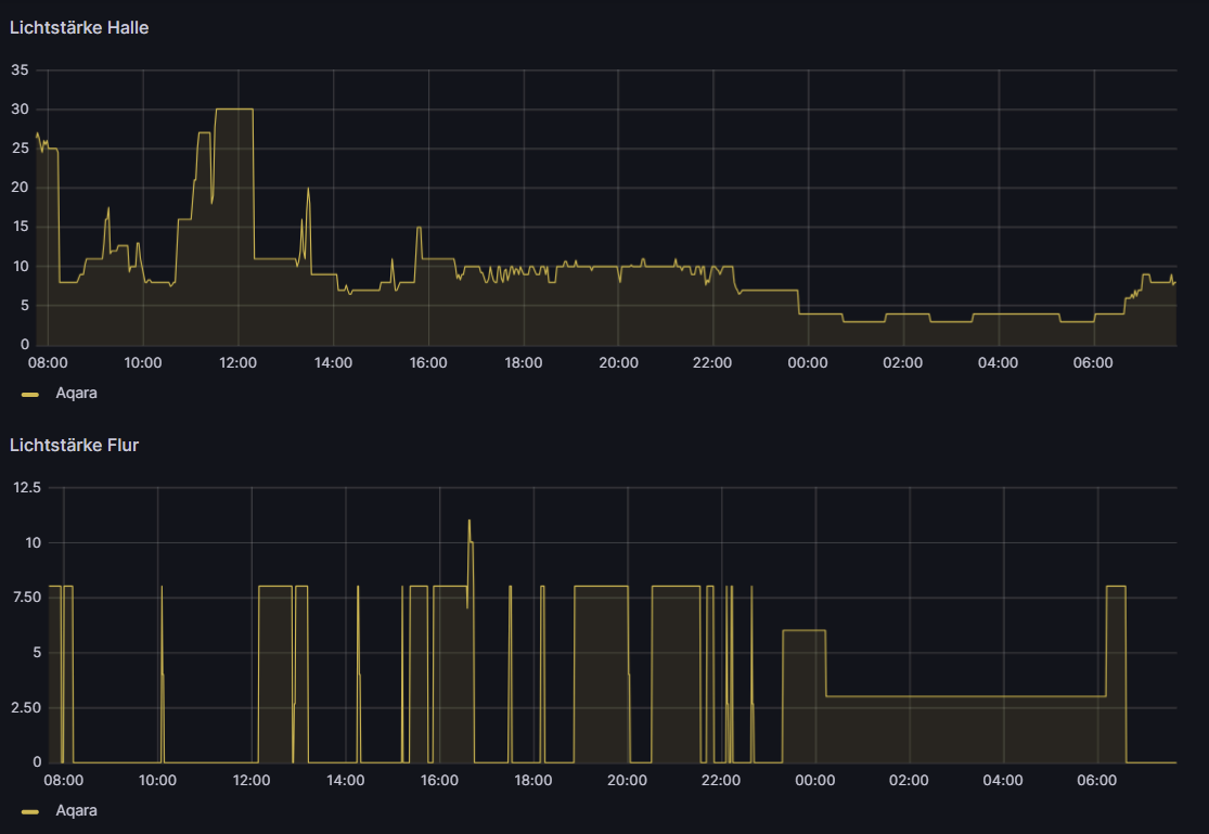

Folgend die beiden Aqaras (Xiaomi / RTCGQ11LM)
Im oberen Graphen hat der Raum vier große Fenster und der Sensor versucht eine halbwegs sinnvolle Kurve zu malen. Da mehr oder weniger immer Lampen brannten, verstehe ich den fast konstanten Wert. Aber in der Nacht sollte es zappenduster gewesen sein, also hier hätte ich 0 erwartet.
Der untere Aqara hat aus meiner Sicht nur Unsinn gemessen. Manchmal geht in diesem Flur Licht an und man kann bei der Helligkeit wunderbar lesen, aber da ist noch eine Bedingung drin, dass es tagsüber ausgeschaltet bleibt. Der Sensor springt jedoch munter von 0 auf 8 und wieder zurück, als kenne er nur zwei Zustände. Nur in der Nacht, wo es komplett dunkel gewesen sein muss, meint er auch mal einen anderen Wert zu kennen.
Irgendwie alles murks …

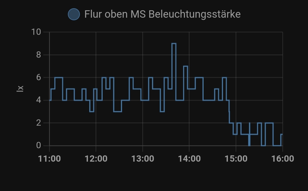

Das sind die Werte meines Hue gestern von 11-16 Uhr. Licht war selten an, weil ich unter 1lx abfrage.
Vielleicht hilft es dir. Der Sensor hängt unter der Decke bei einem kleinen Fenster.

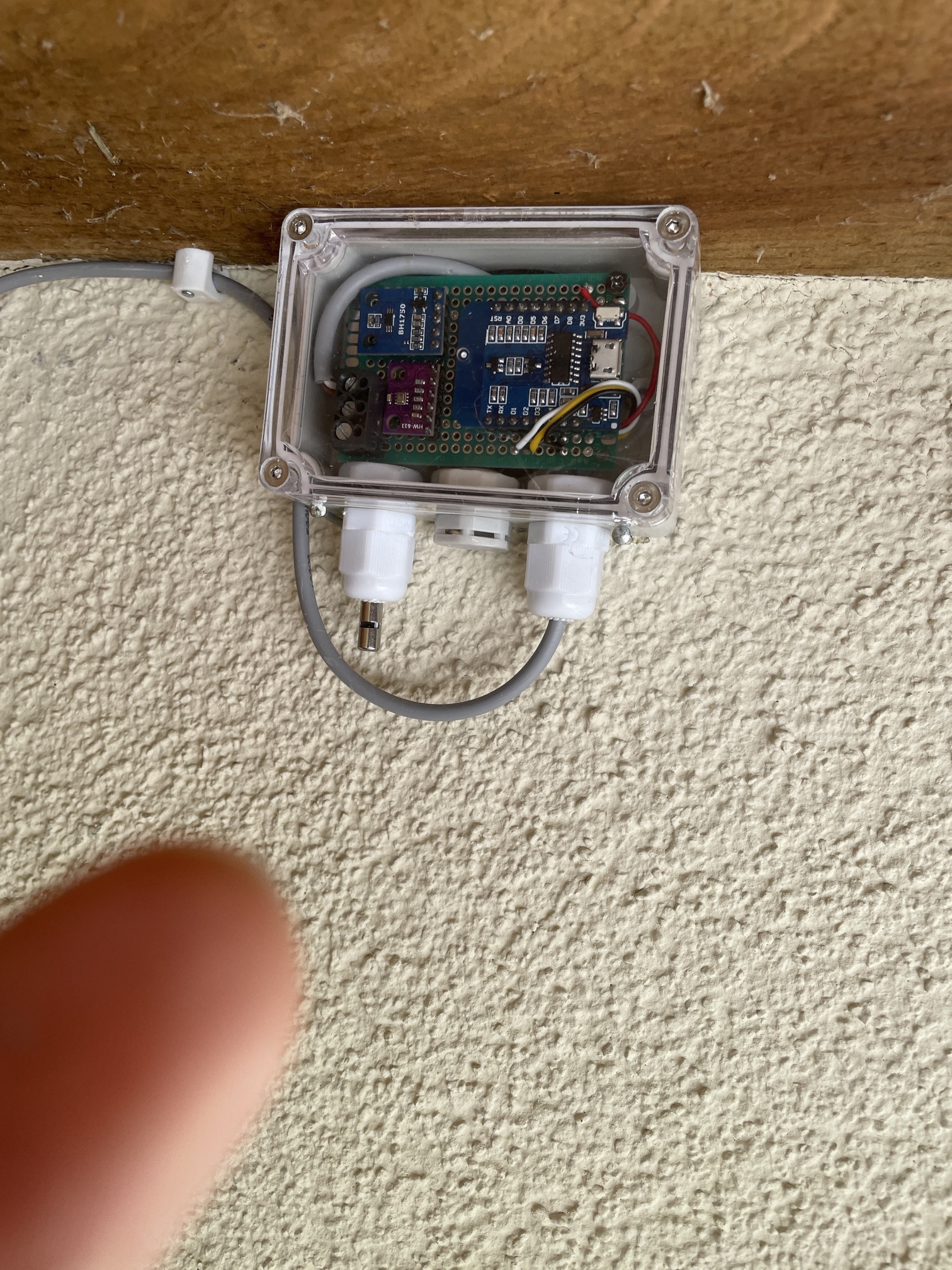

Habe mir einen gebastelt.
ESP8266 war vorhanden + sensorBH1750
Firmware ESP Easy (MQTT)

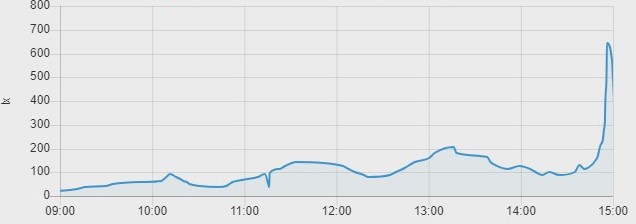

Kann ich absolut nicht bestätigen.
Screenshot 2023-12-21 144407
Habe eine Automation, die eine Abendlichtszene bei unter 8 Lx aktiviert, und die funktioniert immer.

Hab 2 Helligkeitssensoren draussen am Haus dran (vorn/hinten) und bin einfach bei Dämmerung in die Räume gegangen und wenn ich entschieden habe das es dunkel genug für Licht ist hab ich auf den beiden Sensoren die Werte abgelesen. War das einfachste. Die beiden ESP Sensoren laufen zuverlässig und wenn zum Beispiel ein Gewitter kommt und es zu dunkel wird geht solange die Treppenhausautomatik (die nach 2 Minuten die Lichter ausschaltet) aus und nach dem Gewitter auch wieder an. Ausser es ist Abend :stuck_out_tongue_winking_eye:
Misst nebenbei noch Temperatur/Luftfeuchtigkeit und Druck

Ich benutze die gleiche Konfiguration aus BH1750 und BME280, ebenfalls an einem ESP8266. Auch bei mir funktioniert das seit mehr als einem Jahr sehr zuverlässig. Einziger Unterschied ist die “Verpackung” des BH1750, ich habe einen mit einem halbkugelförmigen Gehäuse. Meine ursprüngliche Idee war die Steuerung meiner Rolladen über die Helligkeitswerte.
