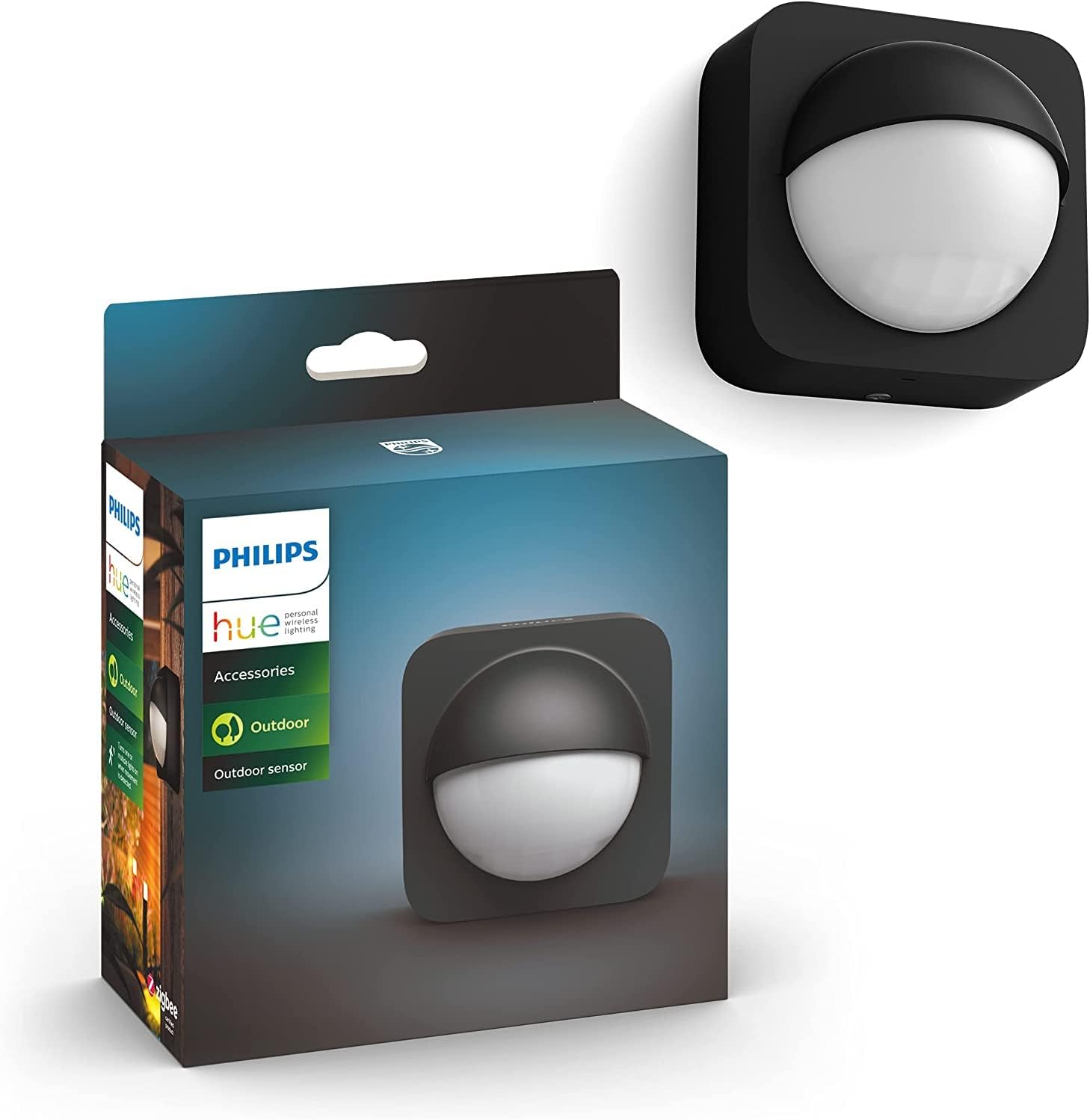

Bei ZigBee kann ich den Hue Outdoor BM empfehlen.

Vermutlich wird’s im ersten einer oder mehere der Hue Outdoor BM werden. Da kann ich dann die Außenbeleuchtung gleich mit den Bewegungsmeldern steuern. Alternativ den Aqara am ehemaligen Kamin auf dem Flachdach.

Habe jetzt den Hue Outdoor Bewegungsmelder in Betrieb. Funktioniert prächtig.

Läuft er bei dir immer noch ohne Probleme? Ich habe mir zwei davon gekauft. Beide haben 2 Stunden funktioniert und seitdem kriege ich keine Infos mehr. Zurucksetzen hat auch leider nicht funktioniert. :face_with_open_eyes_and_hand_over_mouth:
Ja, tatsächlich durchgehend - inkl. der Umstellung auf LUX durch das z2m Update auf 2.0 Anfang Januar 2025.

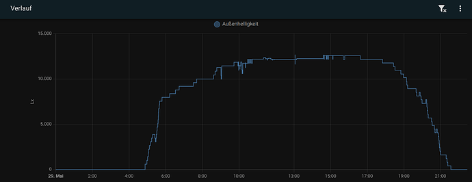

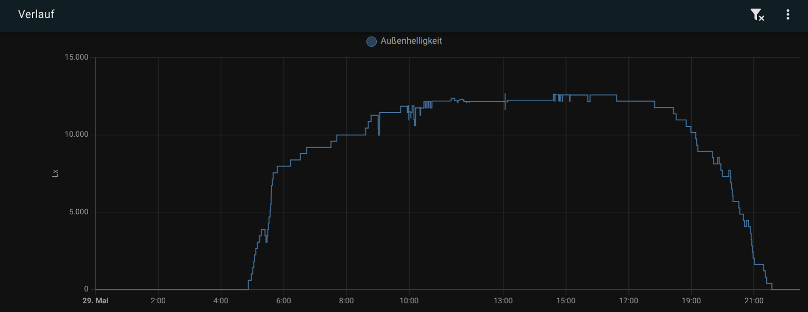

ich nutze jetzt seit Dezember 2 Hue Outdoor Bewegungsmelder. Die melden auch die Helligkeit. Die haben schon Werte über 12.000 Lux gemeldet.
Heiko

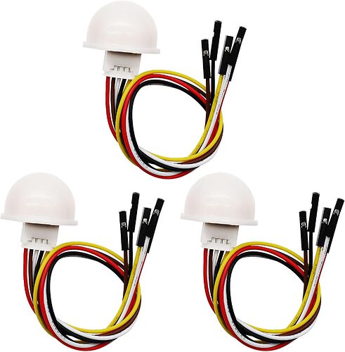

Ich nutze Eigenbau mit LDK :slightly_smiling_face:
magst du bitte detailliert dein Eigenbau vorstellen?
Ich nutze auch einen Hue Outdoor Bewegungsmelder. Ich hatte schon mal Ausschläge über 20000.

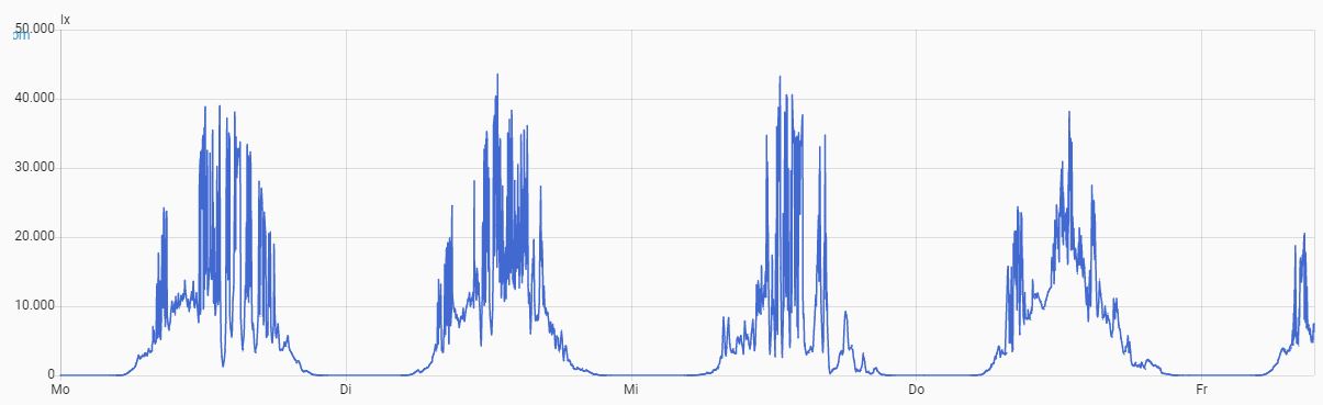

Bei mir kommt ein Aqra
zum Einsatz, welche im Sommer an einem schattigen Plätzchen auch schon mal Werte >45.000 ermittelt.
Gruß, Lars

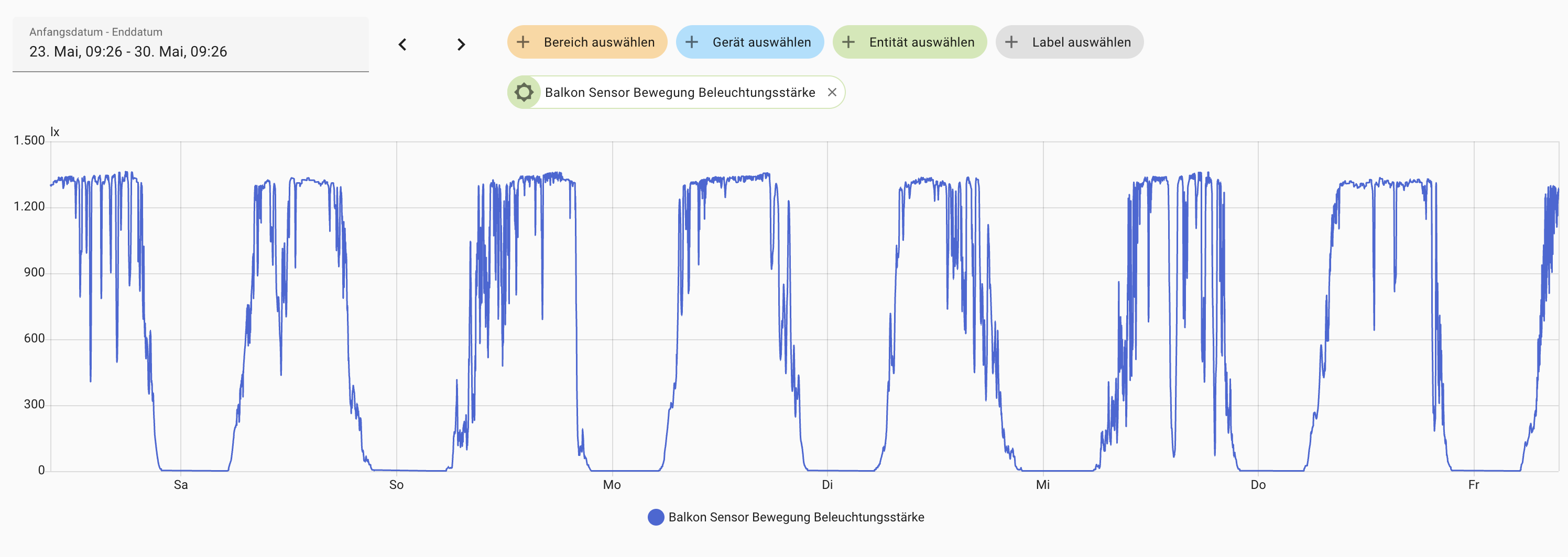

Ikea VALLHORN Funk-Bewegungsmelder (9,99 €), dieser kann unter zigbee2mqtt auch LUX werte ausgeben. Funktionirt bei mir zuverlässig auf dem Balkon. Freigegeben gem. IP44 (Spritzwassergeschützt)
