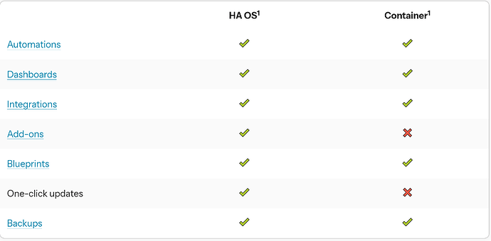

Hallo welches von beiden soll ich installieren Home Assistant OS oder Home Assistant Container ?
warum das Tag zigbee2MQTT :thinking:
Da wäre ein Proxmox im Titel schon eher angebracht
das hängt doch von Dir ab, was für Dich besser ist, wo Du mehr Erfahrung hast!
Die Unterschiede stehen doch in der Installationsanleitung

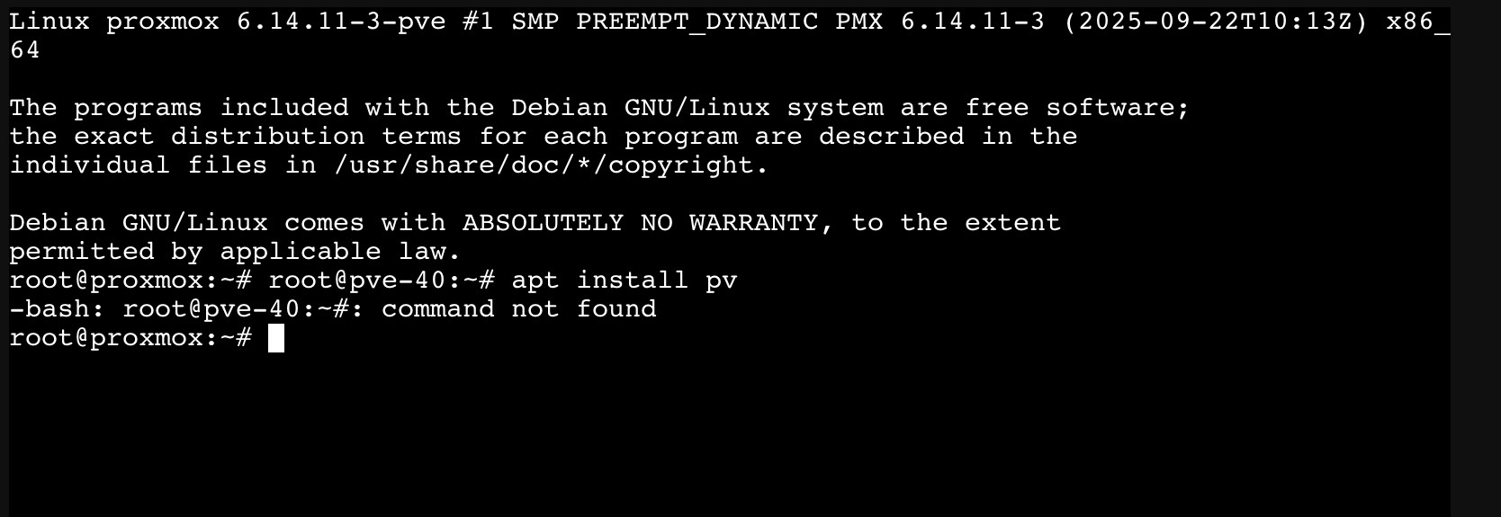

Danke für deine schnelle Antwort. Das Script mit HA OS lässt sich bei mir in Proxmox nicht ausführen, es kommt immer eine fehler Meldung
Loading…
:multiply: Failed to install pv automatically.
Please run manually on the Proxmox host:
apt install pv
dann scheint aber dein Proxmox nicht korrekt installiert zu sein, den das ist ja ein standard Bestandteil der installation, aber ist auch kein Beinbruch.
Einfach das was da steht, in der PVE Konsole machen
root@pve-40:~# apt install pv
Danach kannst du das Helferskript dann nochmal ausführen.
Habe ich probiert, kommt trotzdem der gleiche Fehler.
bitte zeigen, was Du gemacht hast, weil ich das nicht glaube :slight_smile:
man gibt ja auch nur den Befehl ein, nicht den Prompt :wink:
apt install pv
Der prompt ist das
root@pve-40:~#
Bei Dir das
root@proxmox:~#
Er sagt doch auch `root@pve-40:~#: Kommando nicht gefunden :wink:

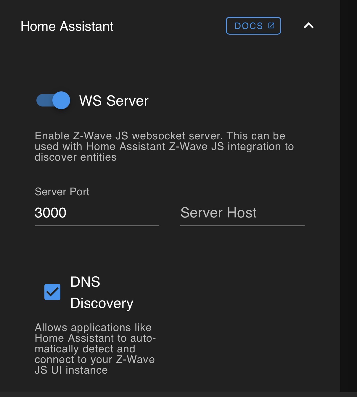

Bei Zwave JS würde ich kein MQTT verwenden.
Die Z-WaveJS API ist vollkommen ausreichend.
ja, da hast Du recht, ist halt immer noch so bei mir installiert, aber brauche tut man das nicht unbedingt. Geht auch mit der zwave Integration.
In den Einstellungen von Zwave JS UI den WS Server aktivieren und MQTT deaktiviert lassen.

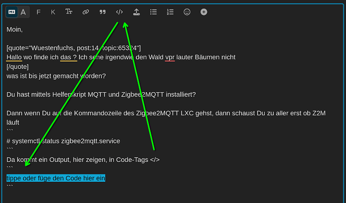

# systemctl status zigbee2mqtt.service
Da kommt ein Output, hier zeigen, in Code-Tags </>
tippe oder füge den Code hier ein

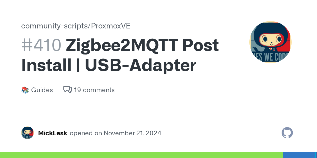

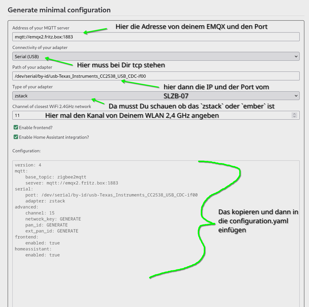

Das ist das, was man anschließend in der configuration.yaml einfügen muss oder eben beim Onboarding.
P.P.P.S.: ich musste den LXC noch einmal erstellen, da war etwas im Host verbogen, daher wurde der Stick nicht durchgereicht.
Ich habe auch das Problem, dann macht da das Helferskript wieder mal etwas anders, also doch die configuration.yaml von Hand editieren.
Dazu gehst Du erst einmal auf diese Seite
In der Maske gibst Du dann alles wissenswertes ein, hier mein Beispiel, von der Installation, die ich gerade gemacht habe
Die configuration.yaml findest Du hier
# ls -la /opt/zigbee2mqtt/data/configuration.yaml
Das, was ich gemacht habe sieht dann so aus

Nach dem Abspeichern sollte sich Z2M starten lassen

Ich habe einen SLZB-06P7 und der hat eine IP im Netzwerk.

schau mal in meinen Post oben, ich habe da alles soweit zusammengeschrieben, anschauen, wenn Fragen, dann stellen :slight_smile:
