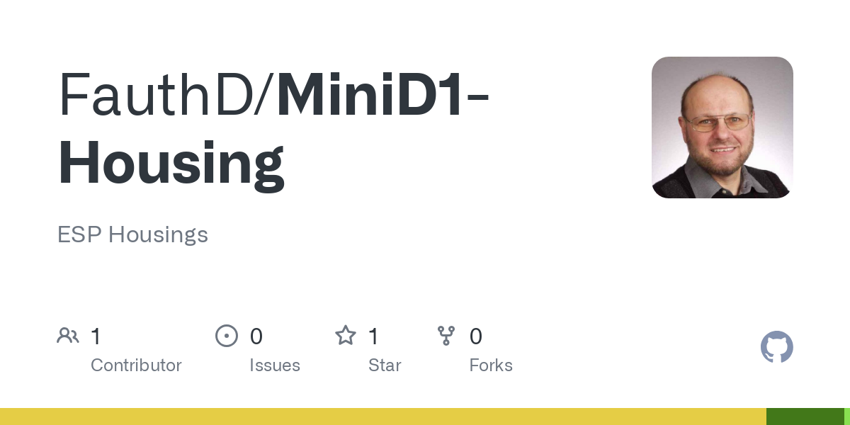

Für die reinen ESPs sind das hübsche Gehäuse, aber meistens kommen ja noch andere Dinge dazu, wie Spannungswandler, Sensoren, LEDs, Relais oder anderes, was in der Anwendung benötigt wird.
