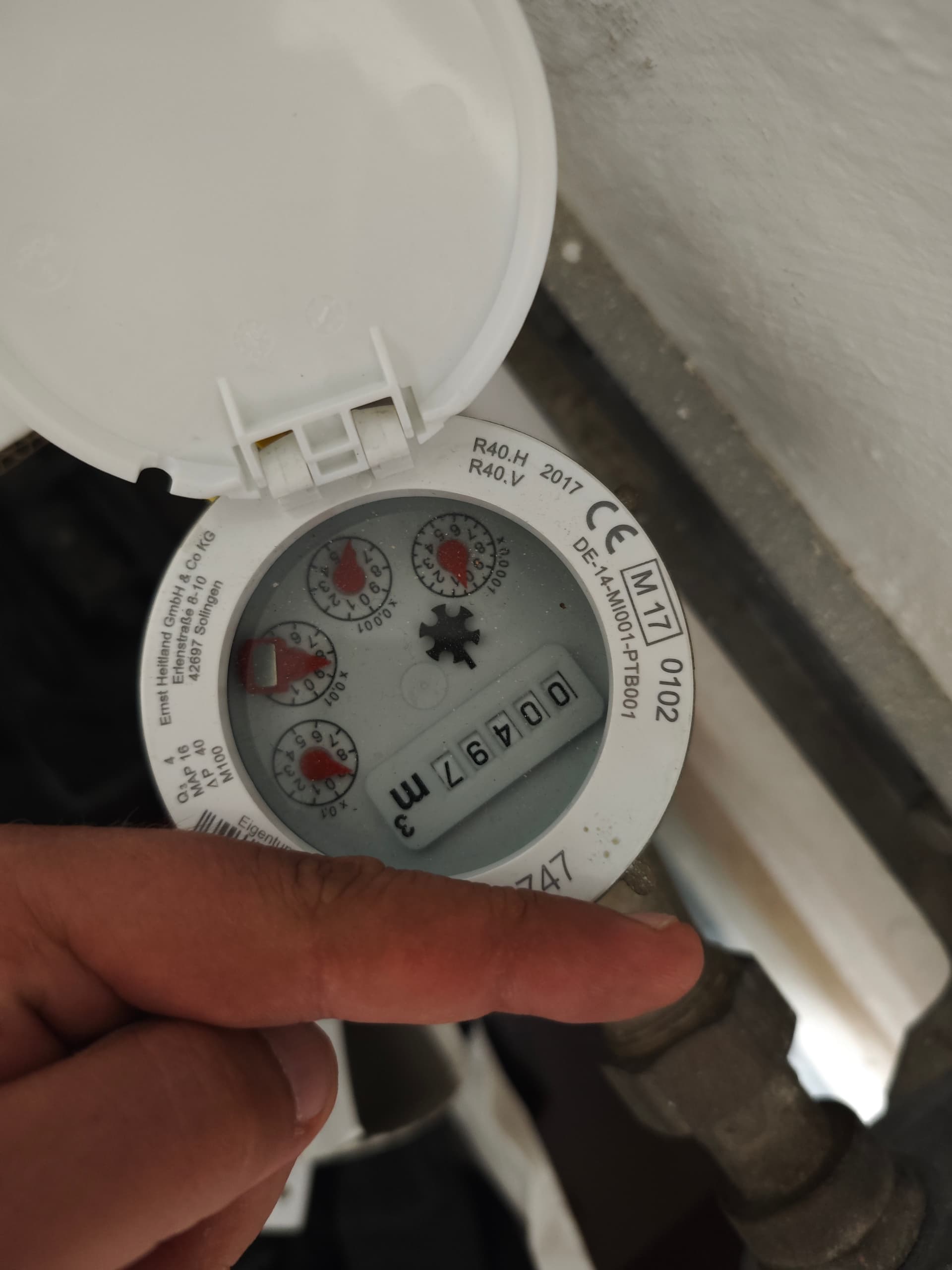

Hallöchen,
ich bin dezent verwirrt und ja ich habe die Suche, Google und Youtube durchgespielt. Zwei mal :wink:
Folgenden Wasserzähler habe ich und siche jetzt die passende Halterung (Zählernummer abgedeckt).
Durchmesser ist ca 80mm, falls das hilft.
3D-Drucker ist vorhanden, ESP32 mit Cam ebenfalls.

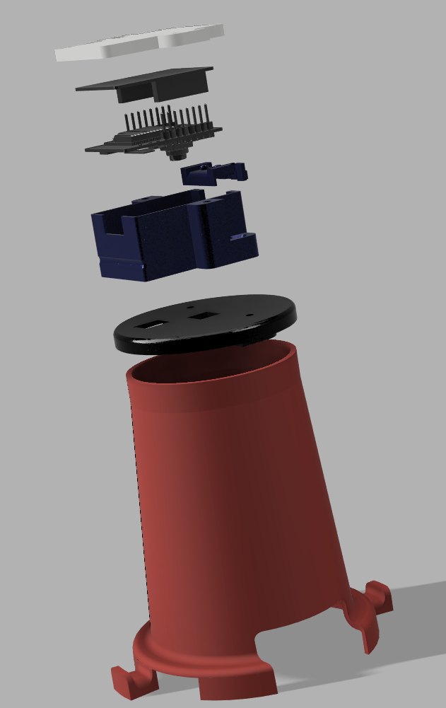

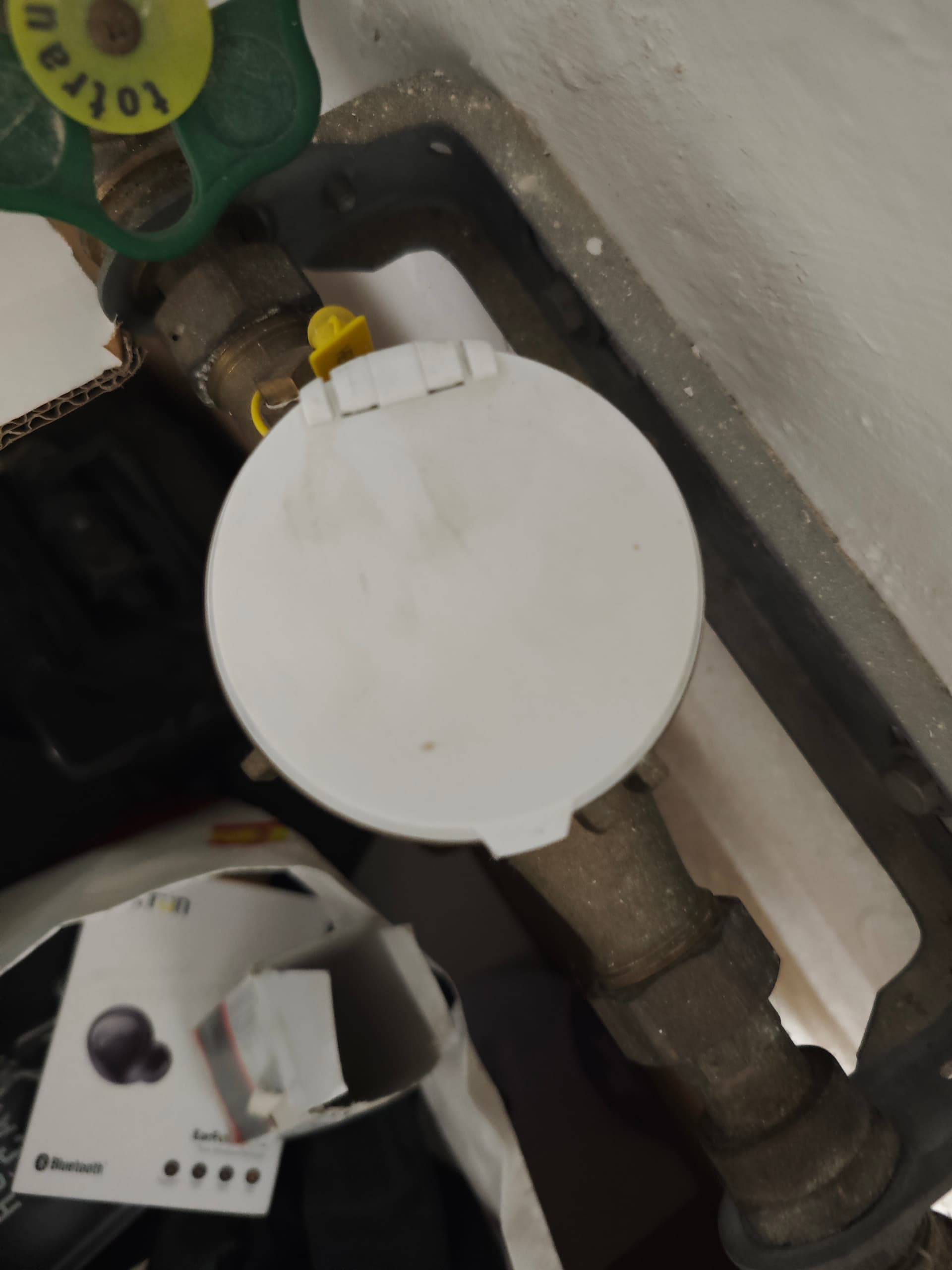

mein Wasserzähler sieht auch so auch. Die 3D Dateien (*.3mf) kann ich nicht anhängen, könnte sie dir aber senden.
Das sieht richtig gut aus, nehme ich gerne :slight_smile:
OK, ich versuchs mal so.
Ich habe die Dateien (3mf) umbenannt in txt. Du mußt sie dann wieder in XX.3mf umbenennen. Sollte wohl gehen.
kleiner Deckel mit Schltzen.txt (14,0 KB)
inner_usb_port.txt (10,9 KB)
Deckel.txt (103,4 KB)
Gehäuse.txt (101,5 KB)
bottom.txt (28,3 KB)
