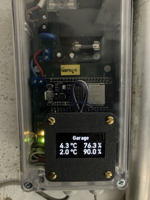

Genau den nutze ich dafür, mache mir meien Gehäuse meist dann direkt passend.
Alternativ, schaue bei großen Elektroniversendern nach Kunststoffgehäusen, die gibt es in zig Größen, dann suchst dir das passende aus-
Aufputzdose geht aber genauso gut.
so etwas zum Beispiel …
Tipp für OLED Anzeigen, diese altern im Dauerbetrieb.
Ich nutze eine Messingschraube des Display-Rahmes ais Touch-Eingang und schalte das OLED für 10 sec ein.
Gruß Frank

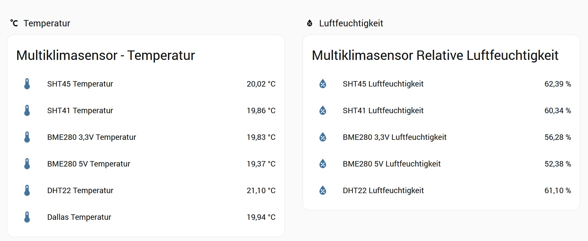

Die DHT22 Sensoren bei mir messen fast ein Grad zu hoch verglichen mit meinen anderen Sensoren, dafür liegt die Luftfeuchtigkeit aber sehr dich an den teuersten Sensoren. Allerdings habe ich kein geeichtes Referenzgerät. Es wäre also möglich, dass der DHT22 richtig liegt und zehn andere Sensoren falsch.
Vielleich solltest du noch einen günstigen DS18B20 (Dallas Sensor) Sensor für die Temperatur parallel verwenden, zum vergleichen. Die DS18B20 haben bei meinen Tests recht gut abgeschnitten.
Laut Datenblatt müssten die SHT-Sensoren viel dichter zusammen liegen. Also es ist nicht so ganz einfach gute, genaue Sensoren zu bekommen…
man kann sich einen TMP117 Sensor als Referenz gönnen (±0.1°C (maximum) from –20°C to +50°C) und entsprechend die “normalen” Temperatursensoren damit abschätzen/korrigieren.
Frank
Laut Datenblatt haben die SHT’s folgende Toleranzen:
SHT-45: ±1.0 %RH, ±0.1 °C
SHT-41 ±1.8 %RH, ±0.2 °C
Ich habe zwei SHT45 und zwei SHT41 von verschiedenen Chinesischen Lieferanten verglichen und meine Toleranzen sind leider deutlich höher. Daher kann ich nicht sagen, welcher Sensor genau misst und welcher nicht.
Die Datenblätter helfen einen da leider nicht weiter. Ich benötige ich ein geeichtes Referenzgerät mit genügend hoher Genauigkeit, um die Qualität der gelieferten Platine und des Lieferanten zu bewerten.
Die falschen Chemikalien zum reinigen der Platine, falsche Lagerung oder falsche Montage (z.B. zu hohe Löttemperatur) und die Genauigkeit der Sensoren ist dahin…
Wenn es wirklich auf Genauigkeit ankommt, dann benötigst du einen zuverlässigen, greifbaren Lieferant, welcher die Einhaltung der Spezifikation gewährleistet.
