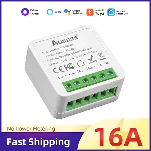

muss, ja nicht Shelly sein, Du kannst da auch Zigbee Unterputzdigsbums einbauen auch ohne Null-Leiter
Musst Du aber mal selbst schauen, habe keine Zeit dazu :slight_smile:

Aufpassen, man “kauft” da gerne mal Wi-Fi-Geräte anstelle von Zigbee, weil die sich so ähnlich sind bzw. im gleichen Angebot ausgewählt werden können. Ich denke, @dp20eic wollte auch ein Zigbee verlinken.

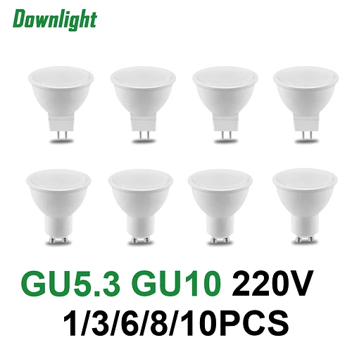

Hab jetzt die 8x für 10 Euro vom Ali bestellt. nicht dimmbar & nicht farbton-und nicht RGB veränderbar.
und diese 2 x fürs Wohnzuimmer dimmbar und RGB:
Mal sehen für den Preis macht man nix falsch, und man ärgert sich nicht wenn mal paar ausfallen. LG marco
habe das nur überflogen, aber die aus dem ersten Link, sind nicht Zigbee, oder WiFi, also eigentlich ganz dumme GU 10
Danke Bernd für den Hinweis…das war wohl dann der Fail des Tages…oh man…mist.
