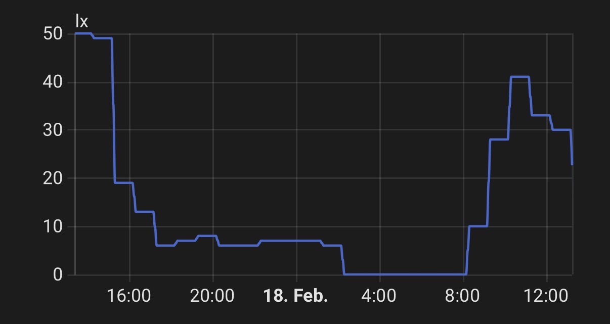

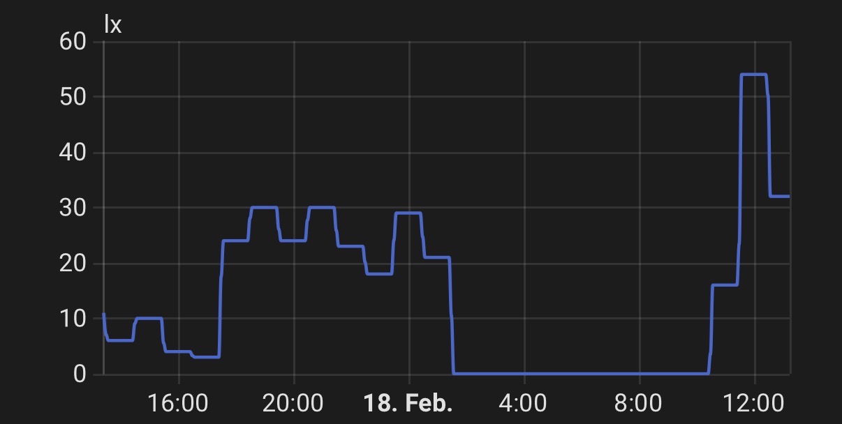

Ja genau. Ein Hue Melder (SML003 von Signify Netherlands B.V.) ist bei mir im Flur für das Einschalten des Lichts zuständig. Leider ist der verarbeitete Lux Wert absolut nicht aussagekräftig. Wie oft ist mir mitten am Tag das Licht angegangen, obwohl es weit mehr als hell genug war. Nachgeschaut und der gemessene Lux- Wert war mal wieder 0 Lux… Ein Aqara P1 (lumi.sensor_motion.aq2 von LUMI) ist bei mir im Bad am werkeln. Auch da dasselbe Problem, der in HA angezeigte Lux Wert ist viel zu oft 0 Lux, um damit irgendwas anstellen zu können. Die anderen Daten (Belegt usw.) sind immer akkurat und aktuell, aber die Lux Werte stimmen nur gelegentlich mal… Zufall? Glaube ich nicht. Das Melden von Bewegung klappt bei beiden (genau wie auch bei den kleinen, runden Tuya Zigbee Meldern) super genau und sehr schnell, aber die Lichtmessung ist nicht der Hit. Ist mir aber auch nicht wichtig, da es so wie es ist perfekt (für meinen Geschmack) funktioniert.

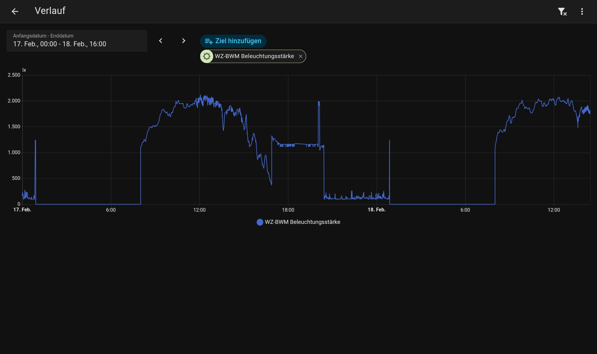

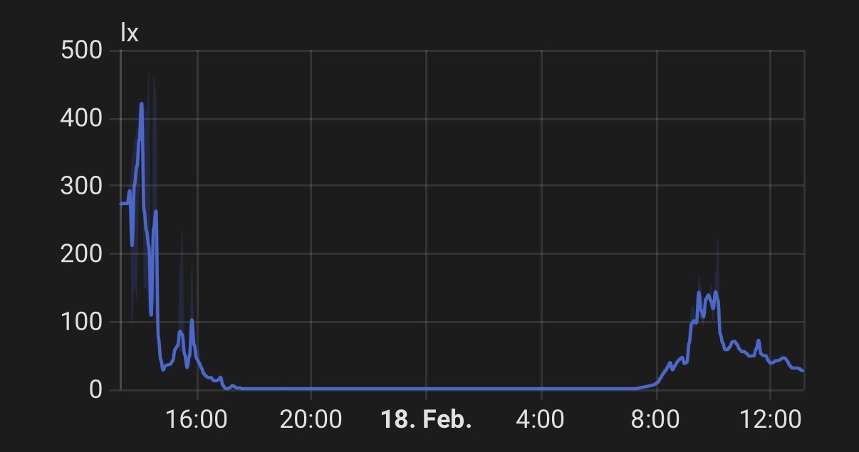

Das Problem hab ich absolut nicht mit den kleinen Teilen, weder bei Bewegung, noch bei Helligkeit, die erkennen IMMER zuverlässig, seit 3 Jahren.
Man sieht sogar, über welchen Zeitraum ich abends Filme geguckt habe, wann ich ins Bett bin und wann die Rollos morgens (8:00 Uhr) hochgegangen sind, sogar das bei “Projektor aus” nochmal kurz automatisch das kleine Deckenlicht an ging.

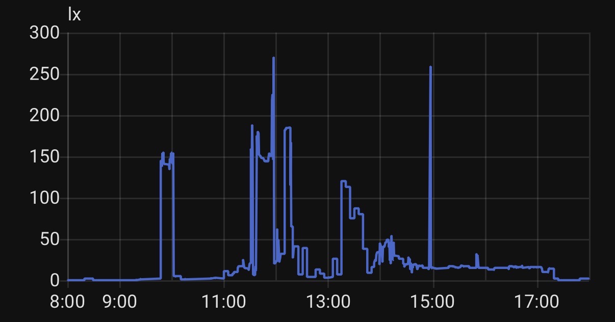

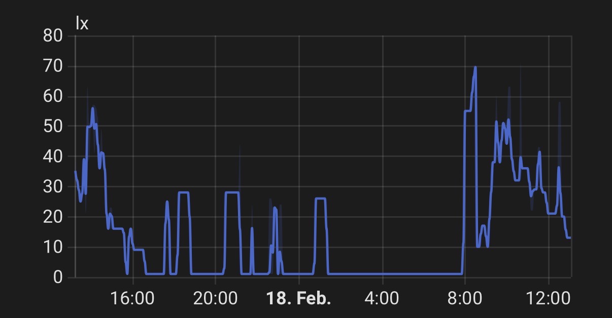

Na ja, so ähnlich sieht das bei mir auch aus. Bis 11:00 sind auch bei dir 0 Lux, außer als du gegen 10:00 Uhr mal das Licht eingeschaltet hast. Die Sonne geht aber schon deutlich vor 8:00 Uhr auf, aktuell. Und um 10 Uhr will ich kein Licht mehr angeschaltet haben, da es locker mehr als hell genug ist. Aber der Sensor zeigt das nicht. Dabei ist der Melder bei mir genau gegenüber vom Fenster montiert, müsste also das helle Fenster selbst (mit) im Messbereich haben.
Erst ab 11:00 Uhr geht der Wert oben etwas hoch. Der Unterschied zwischen finsterste Nacht und tagsüber bei bedecktem Himmel wird so gut wie gar nicht erkannt, dabei ist der doch dramatisch und grade entscheidend. Für mich ist dieses Verhalten so wirklich unbrauchbar. Dabei ist es ja noch schlimmer, wenn der Sensor bei ausreichend Helligkeit tatsächlich nur 0 Lux misst als wenn er einfach am Batterien sparen ist.
Das Plateau mit etwas Licht zwischen 15:00 und 17:00 Uhr, sowas sehe ich bei mir eher nicht. Bei mir ist auch das immer 0.
In den Bereichen, in denen der Sensor bei mir immer 0 Lux anzeigt, zeigt ein “richtiger” Belichtungsmesser meist (in meinem Flur) etwas um 30 Lux an (durchschnittlicher Wert in meinem Flur tagsüber bei bedecktem Himmel und trübem Wetter wie aktuell. Der Hue Melder sagt aber stur “0 Lux”. Damit kann ich einfach nichts anfangen, da ich so absolut nicht zwischen “zu Dunkel” und “Hell Genug” unterscheiden kann… Wem das so gefällt, kann das ja gerne machen. Zum Glück muss ich das ja nicht.
