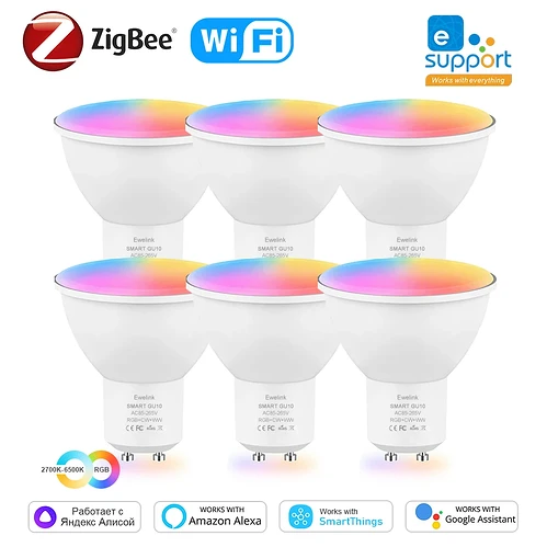

Wer kann preiswerte Zigbee GU10 Strahler empfehlen, die sich gut in Homeassistent (zigbee to mqtt) einbinden lassen?
Ich hab die hier im Einsatz, funktionieren bisher ohne Probleme:

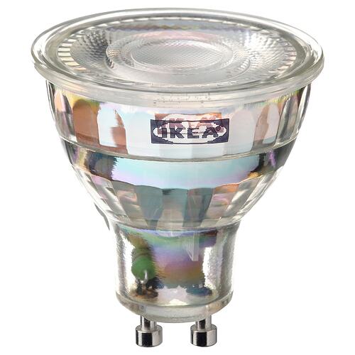

Ich habe mir gerade die Ikea Tradfri GU10 geholt:
Gibt auch noch eine Variante, die verschiedene Weißtöne kann (also Kalt bis Warmweiß) und dann auch noch eine RGBW-Variante.
Bin damit sehr zufrieden. Hab im Flur eine alte Charge (vor 4 Jahren gekauft, die ein fiepen von sich gibt, das habe ich bei der neu gekauften Charge allerdings nicht. Scheint ein Problem mit einer Charge gewesen zu sein).
Note: Ich hab sie über ZHA eingebunden, nicht über Z2M.

Der zustand beim Einschalten entspricht bei den verlinkten Lampen dem Ausschaltzustand.
