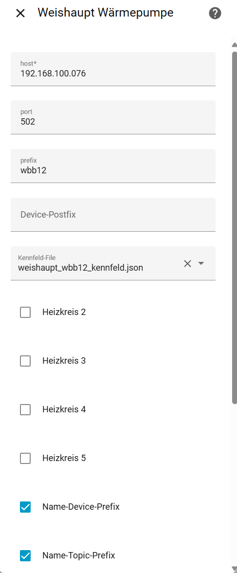

ich bin etwas verzweifelt. Habe nach einem halben Jahr Wartezeit von Weishaupt ein Softwareupdate erhalten auf Version 5.x. Jetzt sollte das Modul Weishaupt WWB HASC einfach funktionieren. Aber anscheinend kommt keinen Kommunikatiuon mit der WP zustande. Nach mehrtägigen Recherchen und mehren Versuchen der Konfiguration der WP und des Moduls, sowie den Einsatz eines Modbuspolls stehen ich jetzt ratlos da. Kann mir jemand noch einen Zielführenden Tipp geben, bitte.
Einstellung Modbus IP und HA IP beispielhaft:
IP Modbus: 192.168.100.21 ist die IP der HA Instanz
IP WP: 192.168.100.76

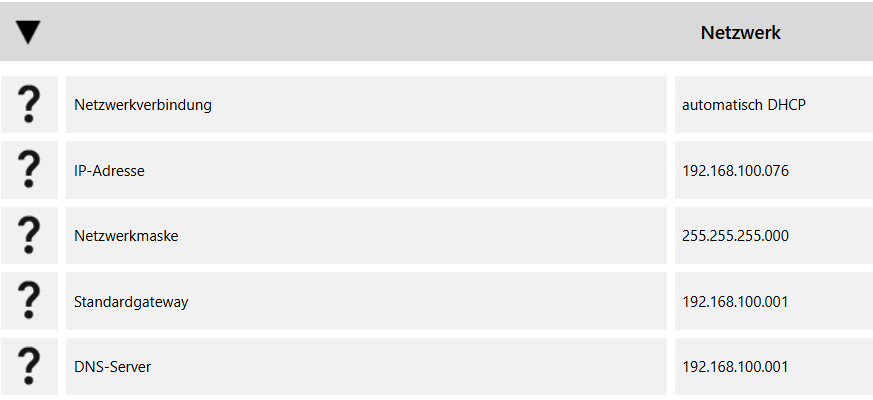

Ein Ping auf WP funktioniert einwandfrei, die Portal- und Monitor-instanz der WP funktioniert einwandfrei.
Hier mein Konfiguration in Bildern:
Wo ist der Fehler?

Ist das nur ein Tippfehler, oder hast du unterschiedliche Netze eingetragen?
192.168.xxxx
192.169.xxxx

Habe nochmals in der HACS Weishaupt WWB die IP Adresse eingegeben.
IP 192.168.100.76 danach funktionierte alles. Vorher hatte ich die führende Null immer mit eingegeben!
Seither geht alles!
