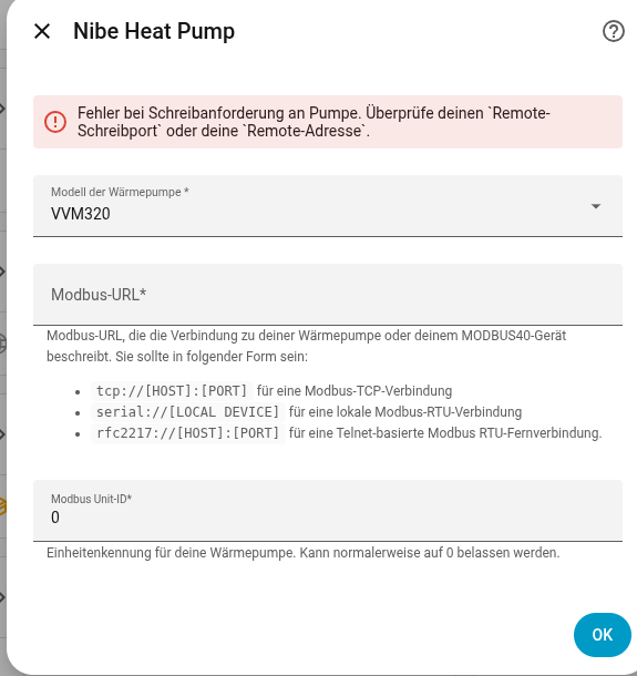

ich habe eine Nibe Wärmepumpe bekommen. Modell S2060 und VVM S320.
Nun wollte ich die Integration in HA installieren und ich bekomme immer Fehlermeldung. Ich habe mal die Bilder angehangen. Im Innengerät habe ich nach Anleitung Modbus freigeschalten auf “readonly” unde der Port 502 steht in der Anleitung. Bei weiteren Recherchen habe ich herausgefunden, das die Modbus Unit ID auf 1 stehes soll Ich habe es mit 0 und 1 probiert, aber immer den gleichen Fahler erhalten. Die VVM ist per WLAN im Netz und ich kann erfolgreich einen Ping durchführen. Also erreichbar ist das Innengerät.
Hätte da einer einen Lösungsvorschlag?
Danke sehr und Gruß
Rainer
Fehler bei Schreibanforderung an Pumpe

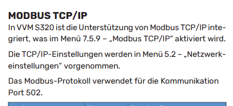

Und beim zweiten Bild fehlt die url
Ich denke da liegt dein Problem

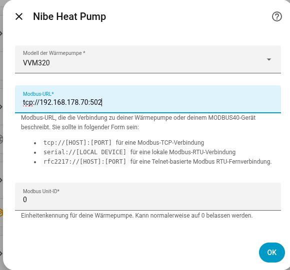

Hallo Thomas,
das zweite Bild habe ich nur für die Fehlermeldung gemacht. Wenn die Fehlermeldung erscheint, wir die Url gelöscht. Im ersten Bild ist die richtige Url zu sehen.

Das ist doch die interne Nibe Integration von Ha ?
Der Fehler sagt ja das auf Nibe nicht geschrieben werden kann, und du hast angegeben im readonly Modus zu sein.
Also musst du bei der Nibe den Schreibzugriff freigeben, ich habe selber keine Nibe aber es müsste hierüber gehen .
  1. IP-Adressbeschränkung in der NIBE deaktivieren
Die S-Serie blockiert standardmäßig Schreibbefehle von IP-Adressen, die nicht explizit autorisiert sind.
  1. Gehe am Display der Wärmepumpe in das Menü 7.5.9 (Modbus TCP/IP).
  2. Stelle sicher, dass Modbus TCP/IP auf „Ein“ steht.
  3. Wichtig: Deaktiviere dort die Option „IP-Adressbeschränkung“ (bzw. IP Address Restriction). Wenn diese aktiv ist, nimmt die NIBE zwar Leseanfragen von Home Assistant an, blockiert aber jeden Schreibbefehl (Write-Error).
das war’s !!
ich hab die WP drin. Es war tatsächlich der “read only” Fehler. Das mit den IP Adressen hatte ich alles schon geprüft gehabt. Nun habe ich so etwa 800 Entitäten und werde mich da durchkämpfen.
Vielen Dank für deine Hilfe!!!
