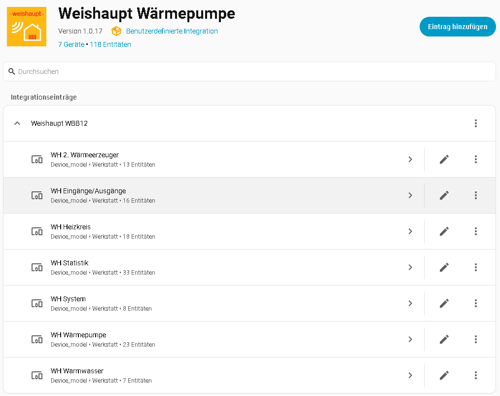

Habe auch eine Weishaupt Wärmepumpe und hatte diese zuerst über die Integration “Weishaupt WEM Portal” eingebunden. War zwar soweit ok, aber zum einen hat mich der Cloud - Zwang gestört, und zum anderen gibt es hier einfach weniger Werte, als über die “Weishaupt Wärmepumpe” - Integration über HACS. Und letztere greift ja auch lokal auf die Daten zu und man benötigt keine weitere Hardware.
Wichtig ist, dass hier “Modbus TCP” aktiviert und eingerichtet ist. So sehen hier zum Beispiel die Einstellungen bei mir aus:
Bin mir nicht mehr ganz sicher, aber ich meine die Einstellung nimmst Du direkt an der Wärmepumpe vor. Was mich ein wenig Zeit gekostet hat, und wo es im Netz auch unterschiedliche Aussagen zur Einstellung gibt, war die IP - Adresse. Hier muss einfach noch einmal die IP - Adresse der Wärmepumpe selbst rein.
Ist Modbus dann aktiviert, muss natürlich die Integration noch eingerichtet werden. Wobei auch hier eigentlich nur die IP - Adresse der Wärmepumpe rein muss:
Ist dann alles integriert, bekommst Du für verschiedene Bereiche / Funktionen der Wärmepumpe reichlich Entitäten in HomeAssistant. Und halt eben einige mehr, als sie die Cloud - Integration bietet. Ob man die alle braucht… Keine Ahnung, aber wie war das? Haben ist besser als brauchen! :wink:
