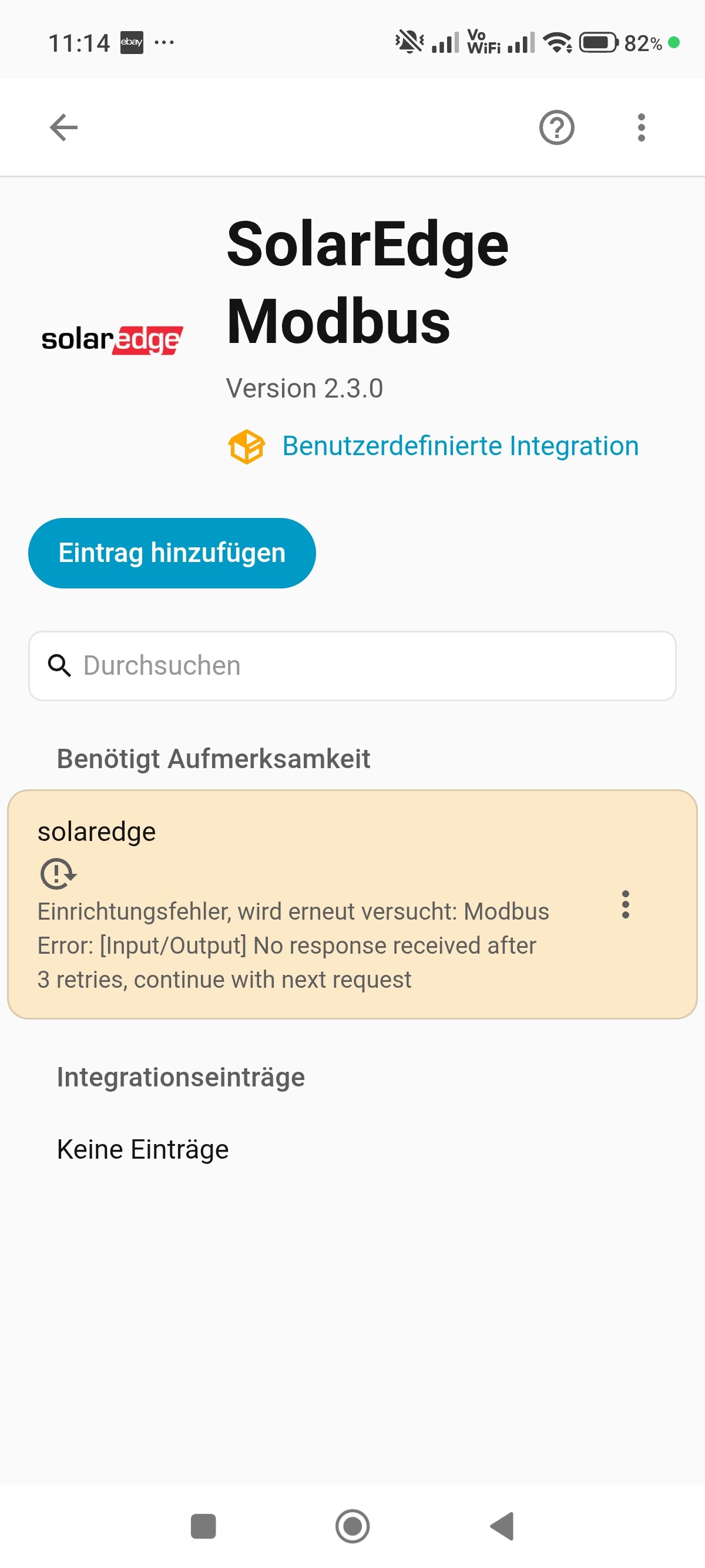

So, habe jetzt geschafft über HACS Solaredge Modbus zu installieren aber leider bekomme ich bei der Initialisierung immer einen Fehler angezeigt
WR hat Modbus 1502 eingestellt, beide Geräte sind im gleichen Netz
Was kann das sein?

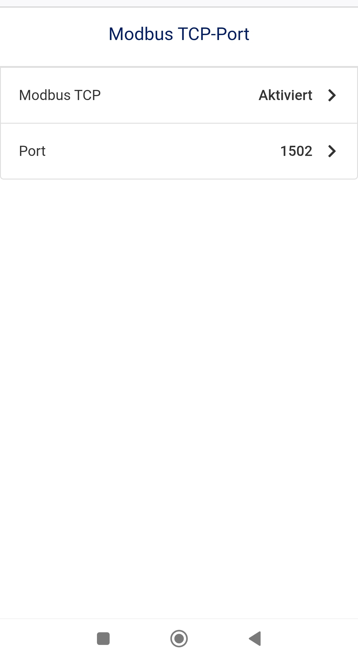

Ist modbus wirklich aktiv im solaredge? Ich glaub das musste ich damals noch aktivieren. Irgendwas mit dem Kippschalter unten neben der blauen LED. Ich finde es nur gerade nicht.
Ja, ist aktiviert war jetzt 2x im Keller

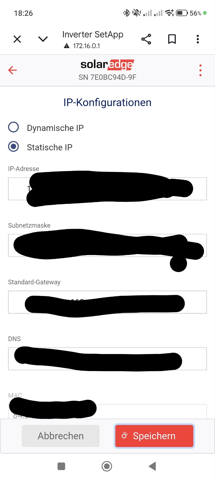

ich hier mal die Kommunikation gelesen und sehe hier erstmal ein Problem das für Verbindungsprobleme füren kann. Stelle sicher das der Wechselrichter eine feste IP-Adresse bekommt. Die Bereiche mit den IP-Adressen dafür sind z.B. in der Fritzbox unter Netzwerk konfiguriert. Im Wechselrichter muss dann eine Adresse aus diesem Bereich eingestellt werde.

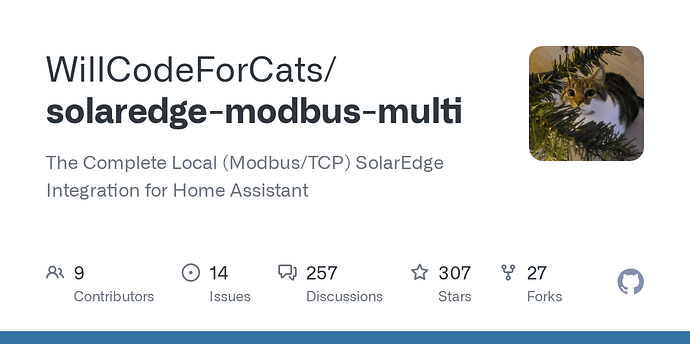

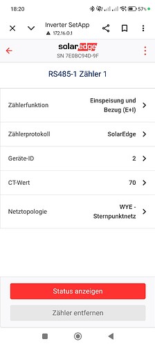

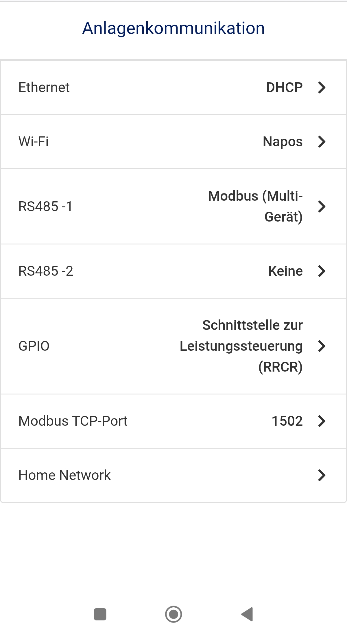

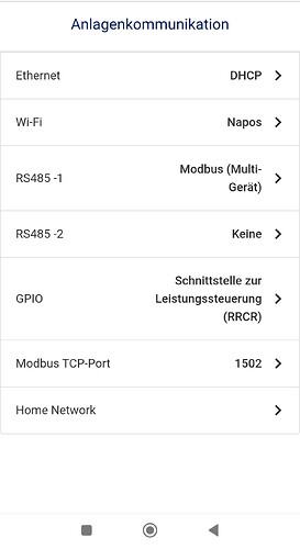

Im Screenshot sehe ich das Multigerät im Modbus eingestellt ist. Ob hier eine Master Slave Konfiguration vorliegt kann hier nicht sehen. Wenn das so wäre sollte aus HACS eine andere APP gewählt werden. Das wäre dann Solar Edge Modbus Multi das dann auch die Slaves erkannt und konfiguriert werden.

Der WR hat eine Statische IP

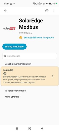

Und das kommt als Fehlermeldung bei HA

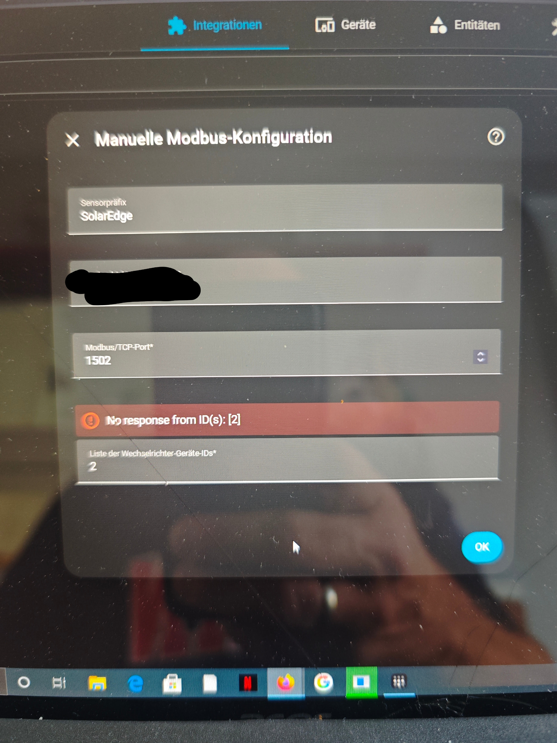

nachdem ich mir dein Bild angeschaut hab ist mir folgendes aufgefallen.

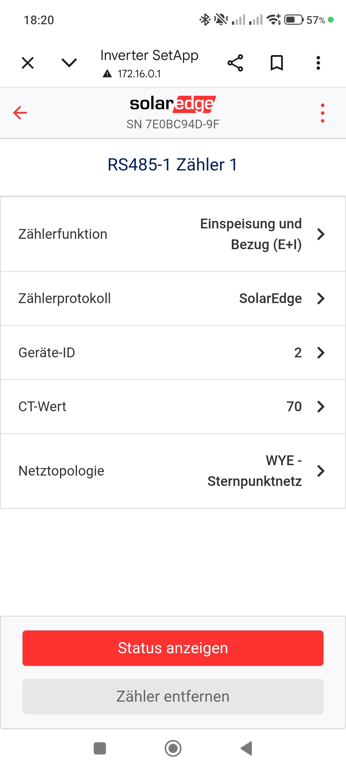

Neben den unüblichen Port 1502 anstelle 502 und ID2 anstelle der 1 steht oben ne IP.
172.16.0.1
Eigentlich unüblich für’s Heimnetztwerk. Du bist dir sicher das dein Home Assistant im selben Subnetz wie der Solaredge unterwegs ist ?
Ich habe es nun mit 502 und ID2 versucht und es geht trotzdem nicht
Die IP di du angibst, ist die mit welcher man auf den WR kommt wenn man vorher in sein WLAN Netz, welches mit SEDG…. anfängt, geht.
Ist man allerdings in diesem Netz kann man nichts anderes machen außer die Einstellungen des WR zu verstellen. Mit dieser IP habe ich es ebenfalls versucht.
Die Fritzbox sagt mir welche IP der WR hat und diese nehme ich entsprechend, das ist das seltsame.
Na endlich, habe es geschafft den bl…. WR einzubinden, hatte tatsächlich immer die falsche IP genommen, Fritz hat wohl 2 SE Geräte drin und jetzt bin ich zufällig auf die zweite gestoßen.

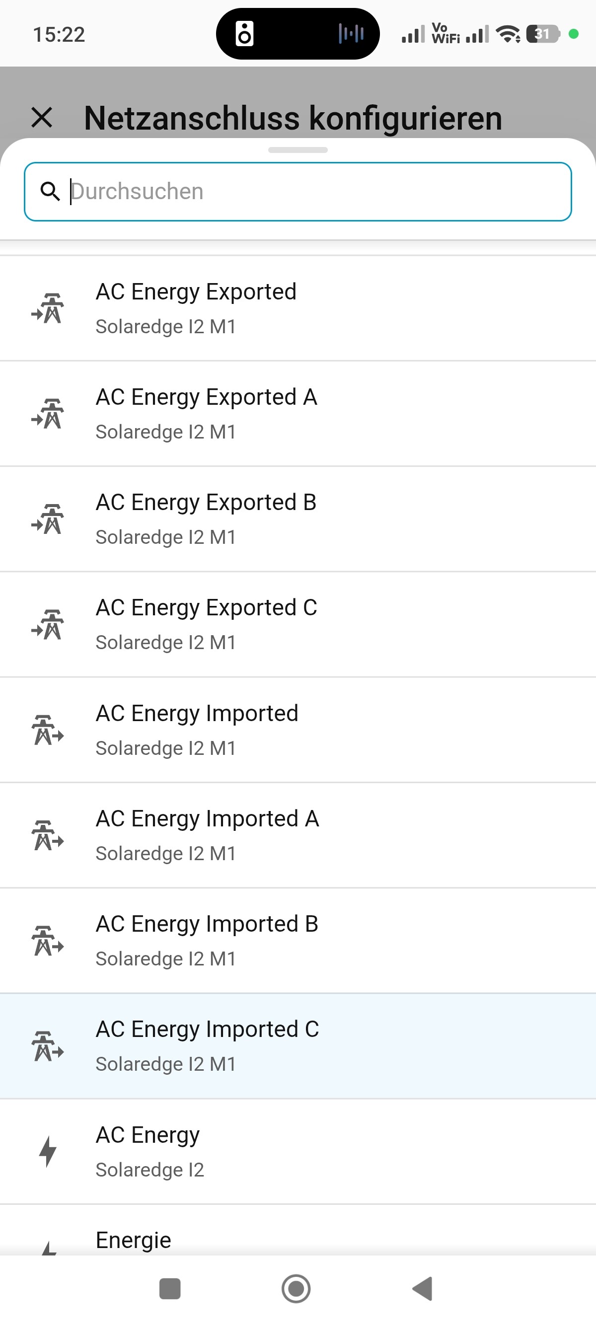

Jetzt möchte ich aber fragen welche Entität ich nehmen muss damit ich auch Werte im Dashboard bekomme
