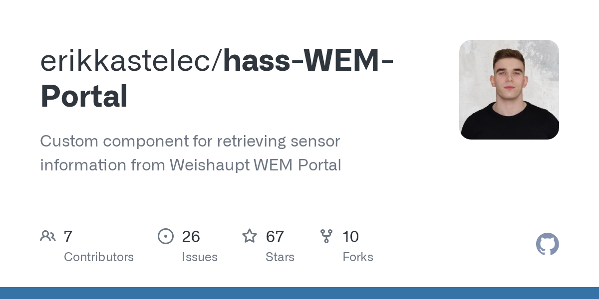

Somit hab ich es halt über die HACS WEM Portal Integration gelöst, leider nicht so top aber das Modull ist einfach übertrieben teuer.

Als Integration nutzt ich das, dann leider Cloud:

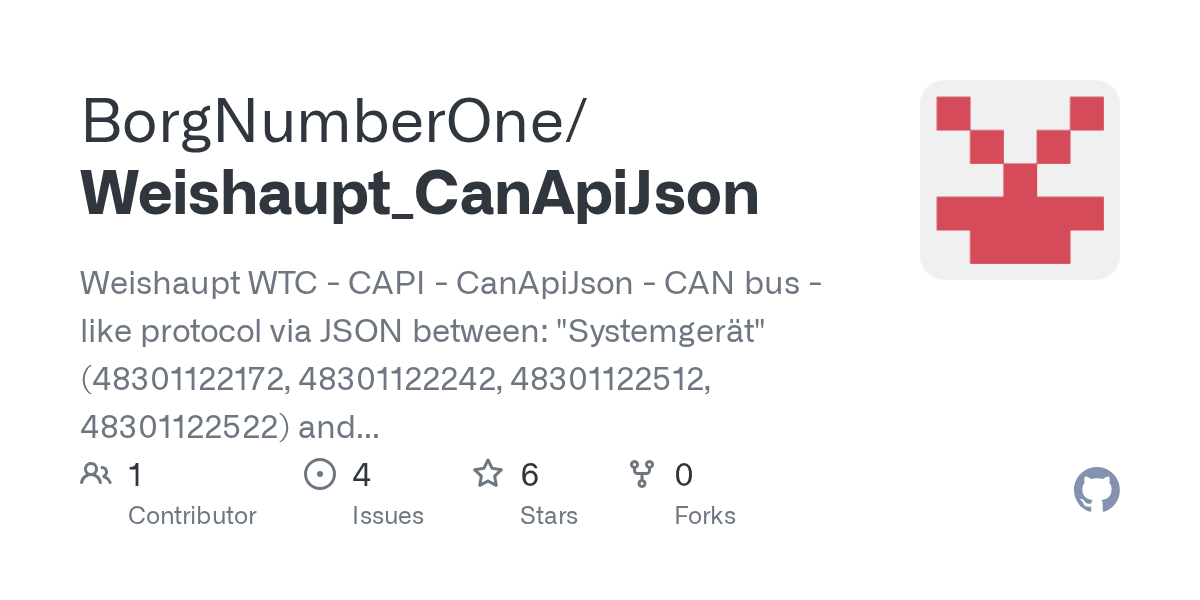

CanAPI über JSON.
Klingt interessant, ich find nur das irgendwie nicht bei mir:
JSON function must be enabled in the Systemgerät settings
Hab eine WTC-GW 15-B aus 2022, muss ich mal suchen
Edit: Hab es gefunden unter Fachmann → Inbetriebnahme → Netzwerk. Anschliessend noch WEM Portal aus und es klappt.
Vielen Dank @Tippfeler , endlich das doofe WEM Portal los.
Gern geschehen, hab mich extra hierfür angemeldet, um auf das Projekt hinzuweisen :slight_smile:

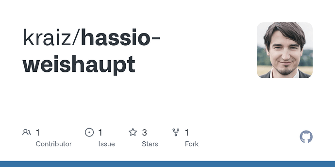

Für die Weishaupt WTC-GW-A in Verbindung mit dem WCM-COM Home gibt es HACS Plugin
