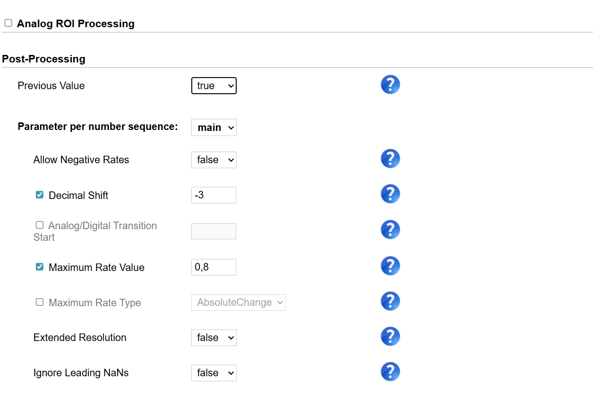

Den richtigen Wert filterst Du sozusagen raus in dem Du:
  1. Deinen momentanen Gesamtverbrauch bei AIO eingibst.
    ( Set “Previous Value”)
  2. Den Maximum Rate Value definierst (bei mir 0,8)
    (Maximale Änderung zum “Previous Value”
Hast Du das schon gelesen bzw . Video von Simon??

Werde mich auf alle Fälle mit Fragen dazu nochmals melden. Z.B. was genau dieses
genau sein soll? Höchster „normaler“ Wasserverbrauch in 24h?

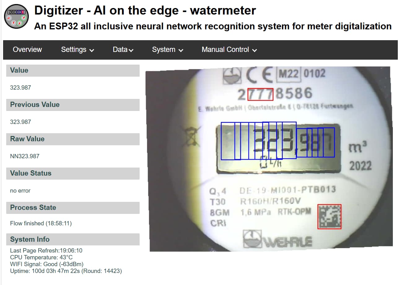

Also das Teil ist da und ich habe das Release AIoE V. 1.6.0.0 installiert.

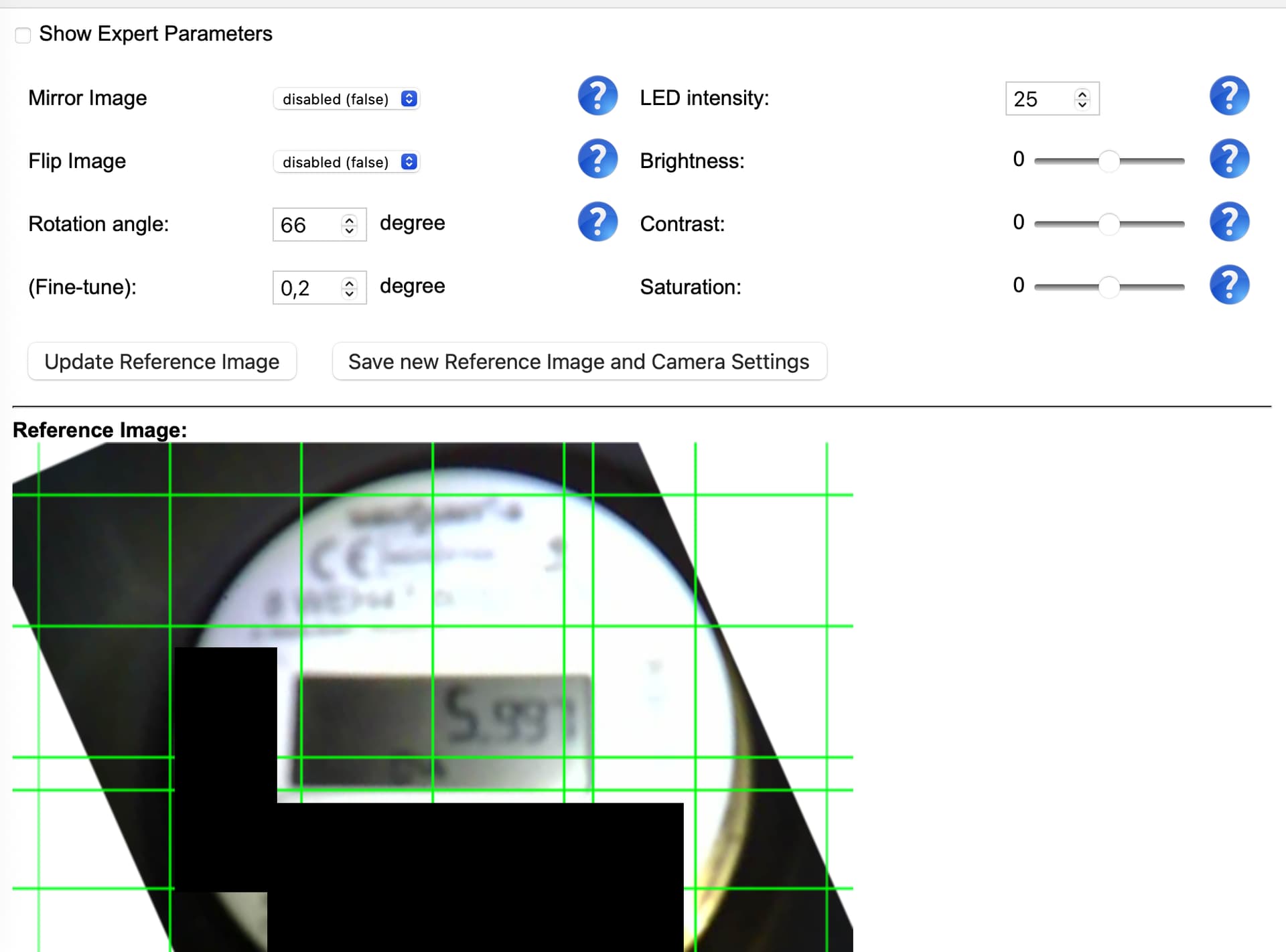

Jetzt gehe ich an die Einstellungen bei Digitizer. Bei Step 2 / 7: Create A Reference Image habe ich das Problem, dass ich die Helligkeit der LED nicht einstellen kann - es wirkt, dass egal welchen Wert ich bei LED intensity eintrage, die Helligkeit weiter zu hoch bleibt. Jemand eine idee?

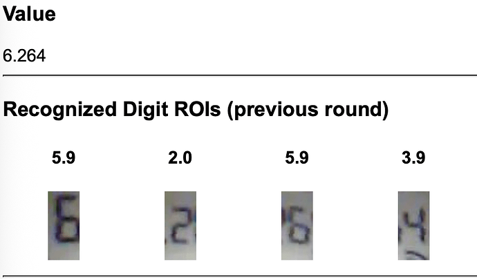

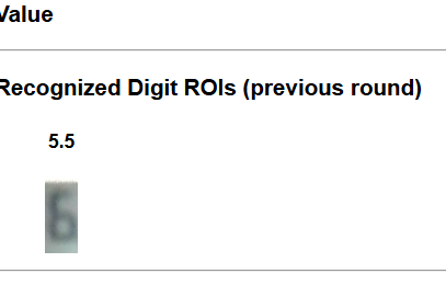

Und noch was: Müsste der Wert bei " Recognized Digit ROIs (previous round)" identisch sein? Sprich die Ziffer über der anfotografierten “6” müsste statt “5.5” auch “6.0” lauten?
Du solltest erst mal den Focus der Cam einstellen ist ja total verschwommen.
Sonst wird das nix.
Gruss
Danke für die Antwort und entschuldigt das Mehrfachposting.

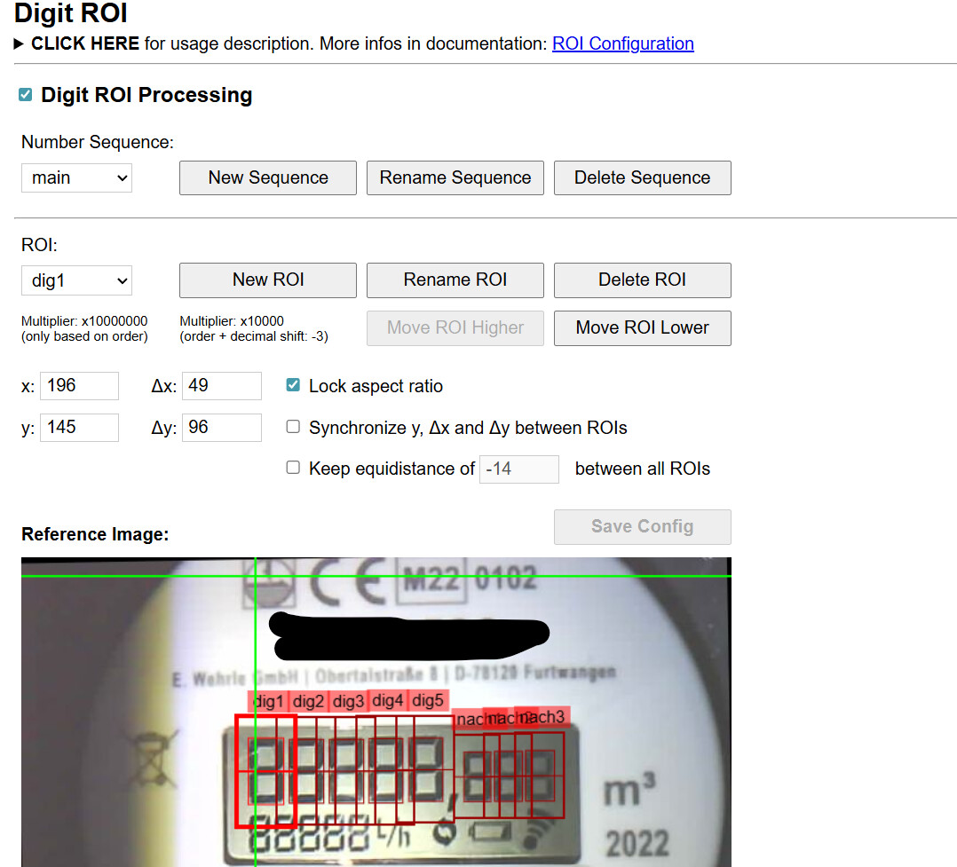

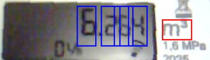

Nach gefummel an der. Kameralinse wurde es schärfer und ich habe mal die ROI-Einstellungen nach deinem Muster neu angelegt.
Wie ich diese Werte interpretieren soll verstehe ich allerdings immer noch nicht → 6 —> 5,9 2 —> 2,0 usw?
Weil das noch nicht optimal eingestellt ist.
So wirst du viele lese Fehler bekommen.
Stell doch mal den Focus der espcam ein mechanisch an der Linse.
Und die Digit Roi positionierung gut ausrichten.

ich habe die Cam bereits manuell justiert - dem Anschein nach verstellt sich der Fokus/Schärfegrad hier bereits nach wenigen mm Drehung. Ein echtes Gefrickel, bis ich es jetzt soweit hinbekam. Aber klar, du hast Recht, nur ein sauberes Setup liefert Brauchbares, sonst: Garbage in - garbage out…
Der Cameinstellung werde ich mich die Tage noch mehr widmen, bei mir ist an manchen Stellen aber das Problem, dass mir die Einstellungen unklar sind - so wie bei der Frage mit den Werten über den Ziffern bei "Value Recognized Digit Rois. Woher weiß ich denn, dass die Erfassung nun optimal ist? Leider ist auf den Supportseiten des Projekts alles anhand der manuellen Zähler veranschaulicht.

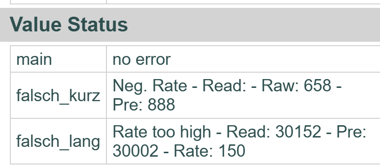

Ich habe zwischenzeitlich mal auch die drei anderen angezeigten Werte mit ROIS erfasst, in der Hoffnung, damit diese herausgefiltert zu bekommen.
→ “main” → ROIs für die richtigen Werte, “Falsch_kurz” und “falsch_lang” jeweils als separate Sequenzen.
Nun liefert mir AI on the Edge für “main” manchmal korrekte Werte - aber nicht immer. Aber doch wesentlich öfters

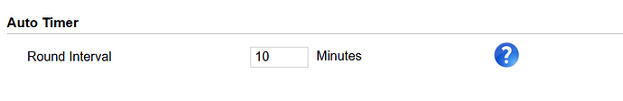

Dennoch bräuchte ich jetzt noch irgendwo eine Einstellung, in der ich das Intervall der Bilderfassung definieren kann - Ein kompletter Durchgang der Blinkanzeigen dauert knapp 5 Sekunden. Ansonsten verfälscht es die Historie in Homeassistant später. Der Wert "“Wait Before Taking Picture” unter Settings bezieht sich leider nur auf die Beleuchtung.

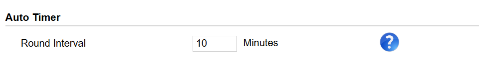

Ich mache alle 10 minuten eine Aufnahme und habe so immer pro Stunde einen gültigen Wert.
Wechselnde Anzeige ist doch sch.. egal.
über den “Previous Value” mit Maximum Rate Value (Abweichung) schmeißt AI ja alle ungültigen Werte.
Gruss
Ok prima, so langsam komme ich näher.
Habe deine Werte mal übernommen.
Die Werte (“Value”) weichen jetzt nur minimal ab.
