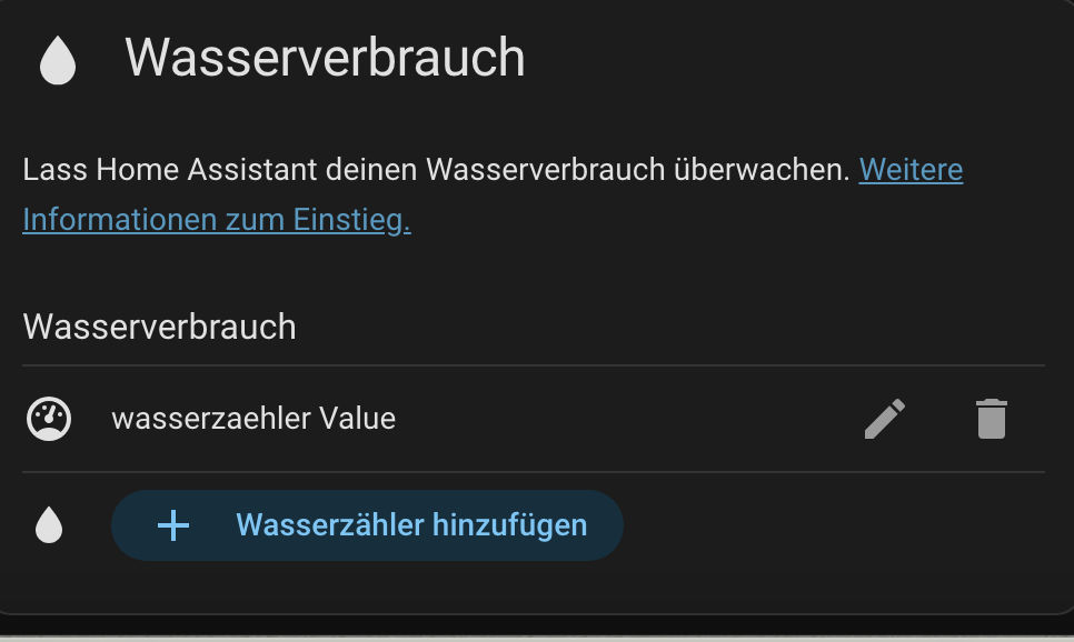

Welchen Sensor hast du denn im Energy Dashboard drin?

Eigentlich nur diesen der wurde mir von HA vorgeschlagen und so funktioniert er auch .
