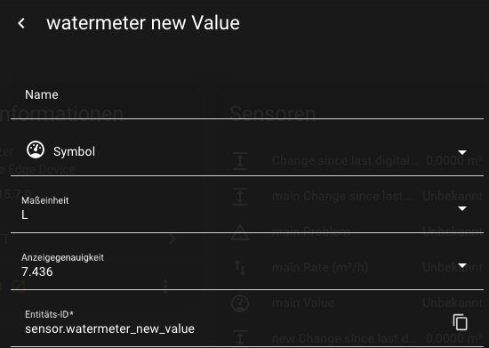

Jetzt habe ich das Problem, dass HomeAssistant aber komplett verwirrt ist (oder ich, noch unklar). Denn in der Übersicht zeigt er mir dann:
In der config des Sensors habe ich die Maßeinheit auf “L” gestellt.
Verschiebe ich die dezimalstellen +3 (Parameters - AI on the Edge Device), wirds noch wilder:
Könnt ihr sehen wo ich gerade den Knoten im Hirn habe, weil ich es vor lauter drauf gucken selbst nicht mehr finde? :smiley:

Die Anzeigegenauigkeit in HA habe auf + 3 eingestellt. Ist bei dir in HA der Zählerstand auch genullt worden?
Eventuell liegt es daran?
