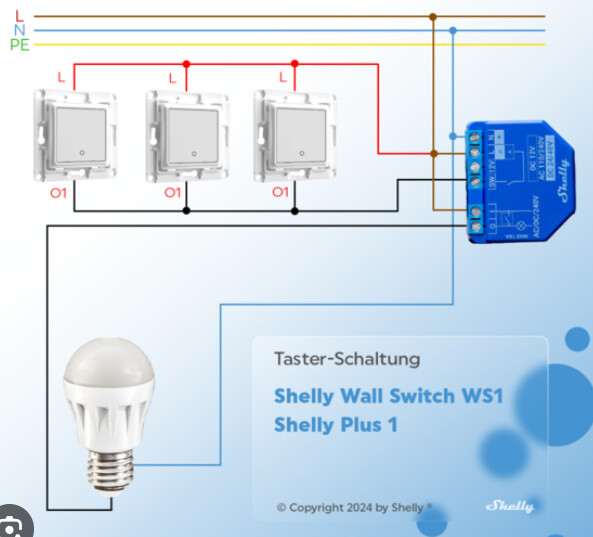

Kein Problem alle Tester einer Schaltstelle sind dabei zueinander Parallel Geschaltet.

Alles klar, dann brauche ich vll nur einen Shelly insgesamt. Das wäre super.
Ich dachte eher an einen Shelly pro Taster.
Danke dir.
geht natürlich auch, aber eigentlich nicht nötig :joy: siehe bild von wolfi.
und dank der kreuzschaltung sollten die leitungen ja auch entsprechend vorhanden sein. muss man eben nur rausmessen/raussuchen. ABer shellys sind schon schick :slight_smile: (ich darf mir bald einen neuen schalter kaufen, hab einen schalter mit status-led - da erkennt der shelly leider nicht, wenn der manuell betätigt wird… -.-)
