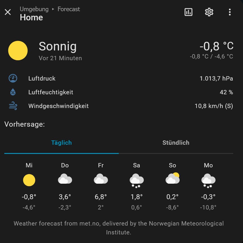

Eigentlich müssten die Werte ja aus der Met.No Integration über weather.forecast_home ableitbar sein, denn sie werden mir in der Dashboard-Kachel angezeigt.

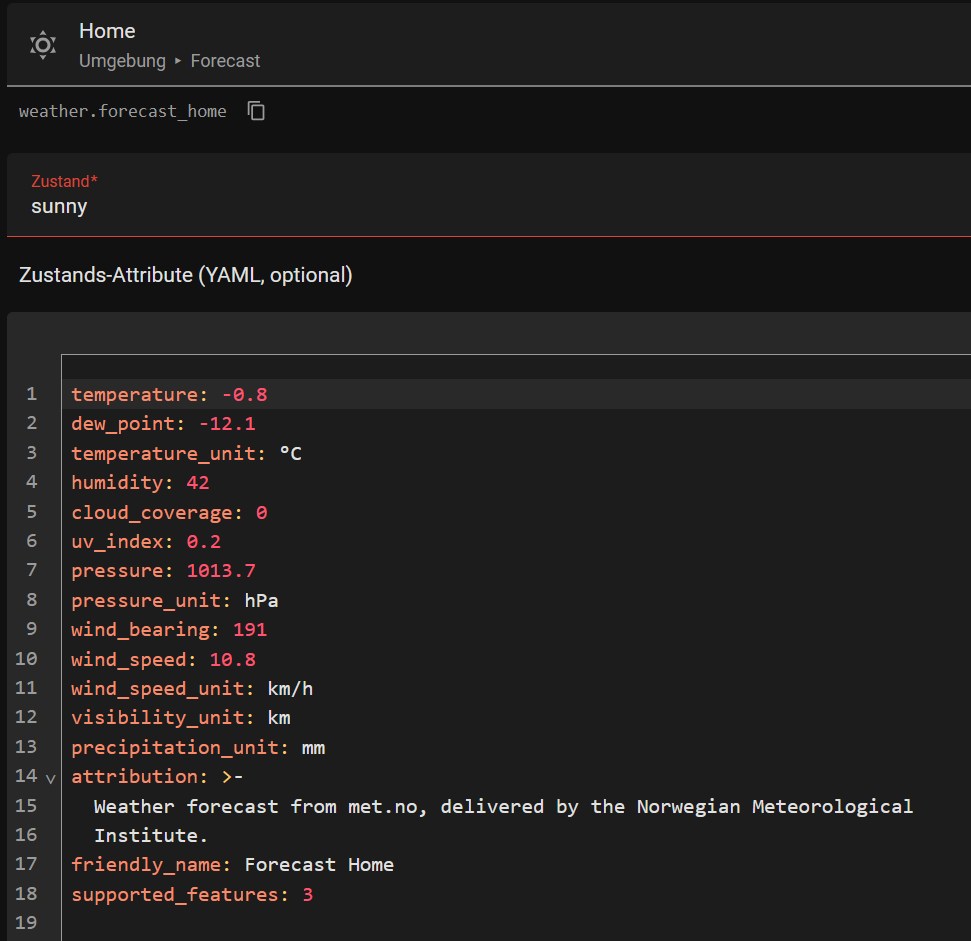

Doch leider sieht’s bei der zugehörigen Entität mau aus.
