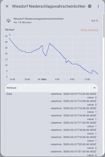

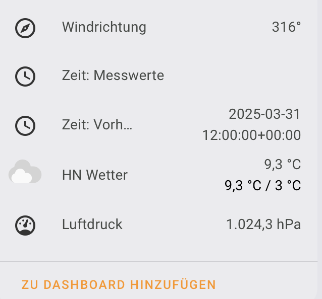

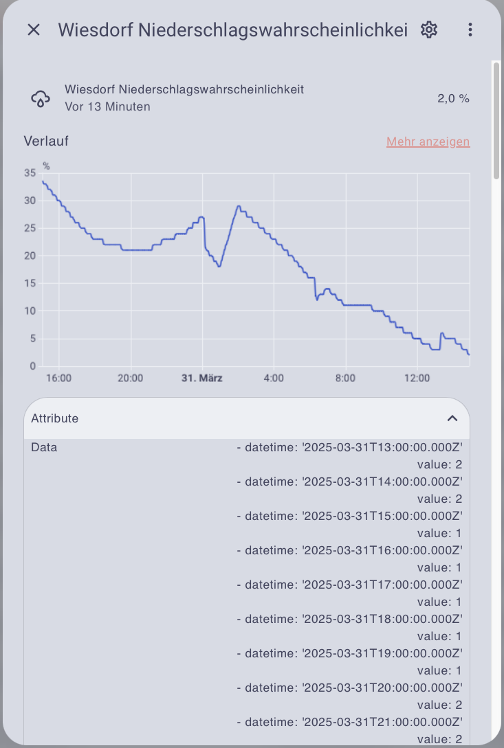

Über die DWD-Integration bekommst du auch die Regenwahrscheinlichkeit des aktuellen Tages und über die Attribute die der nächsten Tage.
Ich nutze auch die DWD-Integration, dort wird mir aber keine Regenwahrscheinlichkeit angezeigt.
Könntest Du die entsprechende Entität mit Attributen mal posten?
Danke!
Den Sensor musst du meines Wissens erst aktivieren. Auf jeden Fall gibt es ihn.

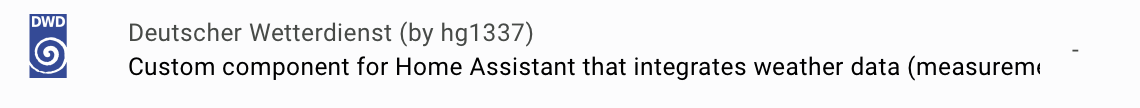

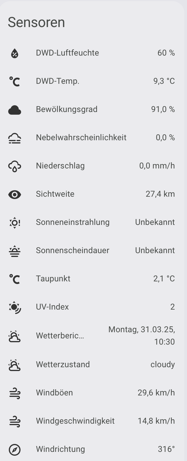

Ich nutze die Integration:

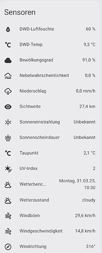

habe folgende Entitäten
Es gibt zwar eine “Nebelwahrscheinlichkeit”, aber keine Regenwahrscheinlichkeit
und es sind auch kleine weiteren Entitäten aktivierter. :sleepy:
Allerdings gibt es bei HACS noch einen weiteren Dienst
Evtl. hat der ja die Regenwahrscheinlichkeit.
https://github.com/FL550/dwd_weather

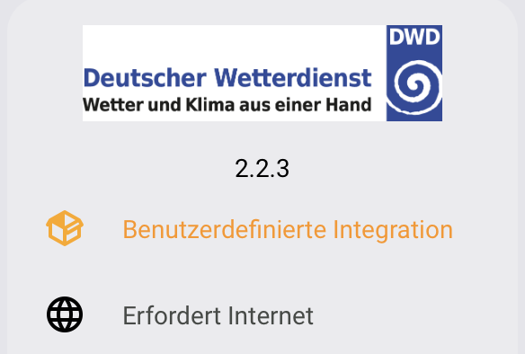

Ich nutze diese Integration und dort ist auch unter Features die “Precipitation probability” angegeben.

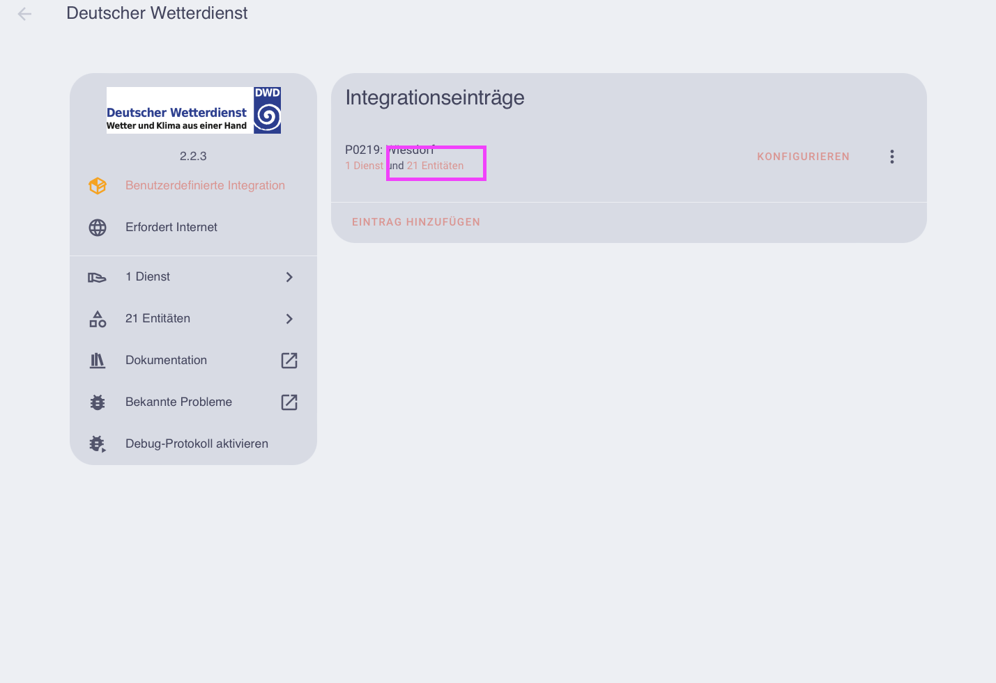

Das ist die gleiche Integration, die ich oben genannt habe DWD_Weather 2.2.3,
aber in den Entitäten sehe ich nichts.

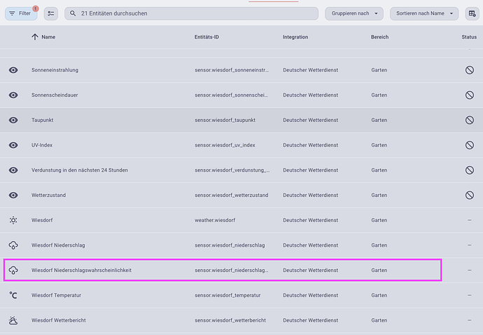

Hier ein Screenshot meiner Entitäten. Irgendwelche Features musst du da nicht einstellen. Ob die Sensoren bei allen Messstationen gleich sind, kann ich allerdings nicht sagen. Vielleicht liegt da das Problem.

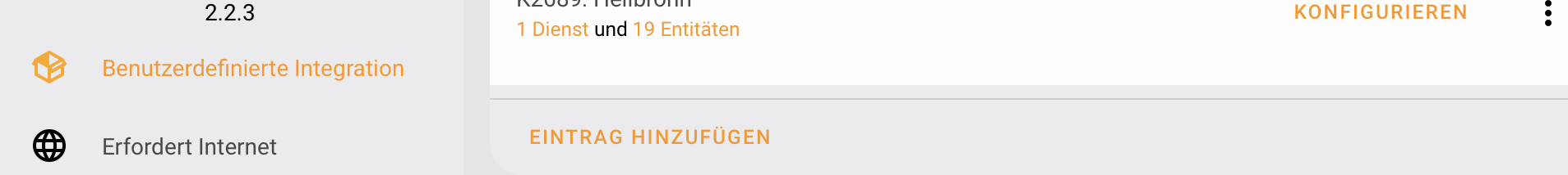

Mit ziemlicher Sicherheit, denn ich habe “nur” 19 Entitäten:

Bei der Konfiguration deines Standortes kannst du auswählen welche Daten hergenommen werden. Je nachdem was du da wählst hast du mehr oder weniger Entitäten. Schau da doch nochmal.
Ja, unter Konfigurieren gibt es 3 Möglichkeiten, aber es kommen immer nur 19 Entitäten. Schade!

Ich will auch die beiden Werte
  • Sonnenscheindauer
  • Sonneneinstrahlung
Die werden für meine Station zwar angeboten, aber nur mit “unknown” ausgegeben. Bei den weiteren 4 Stationen im Umfeld geben 2 davon diese Werte aus, daraus bilde ich mir einen Mittelwert und nutze diese als Ersatz.
