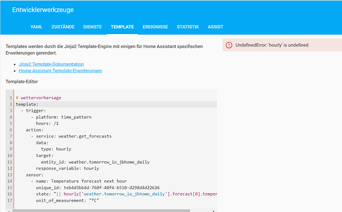

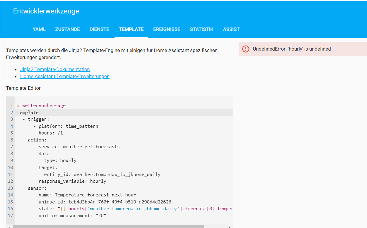

ich bekomme nur “hourly” is undefined…
# wettervorhersage
template:
  - trigger:
  - platform: time_pattern
        hours: /1
    action:
      - service: weather.get_forecasts
         type: hourly
         entity_id: weather.tomorrow_io_jbhome_daily
         response_variable: hourly
    sensor:
     - name: Temperature forecast next hour
       unique_id: temperature_forecast_next_hour
       state: "{{ hourly['weather.tomorrow_io_jbhome_daily'].forecast[0].temperature }}"
       unit_of_measurement: °C
Wie so oft sind mal wieder die Einrückungen falsch.
Verwende mal einen ordentlichen Code Editor, der auch die YAML Syntax prüfen tut.
Z.B. den Studio Code Server (HA Add-on)
Oder einfach mal die vielen hier vorhandnen Codes richtig kopieren.
Auch die Dokumentation hilft hier ungemein.

Osorkon

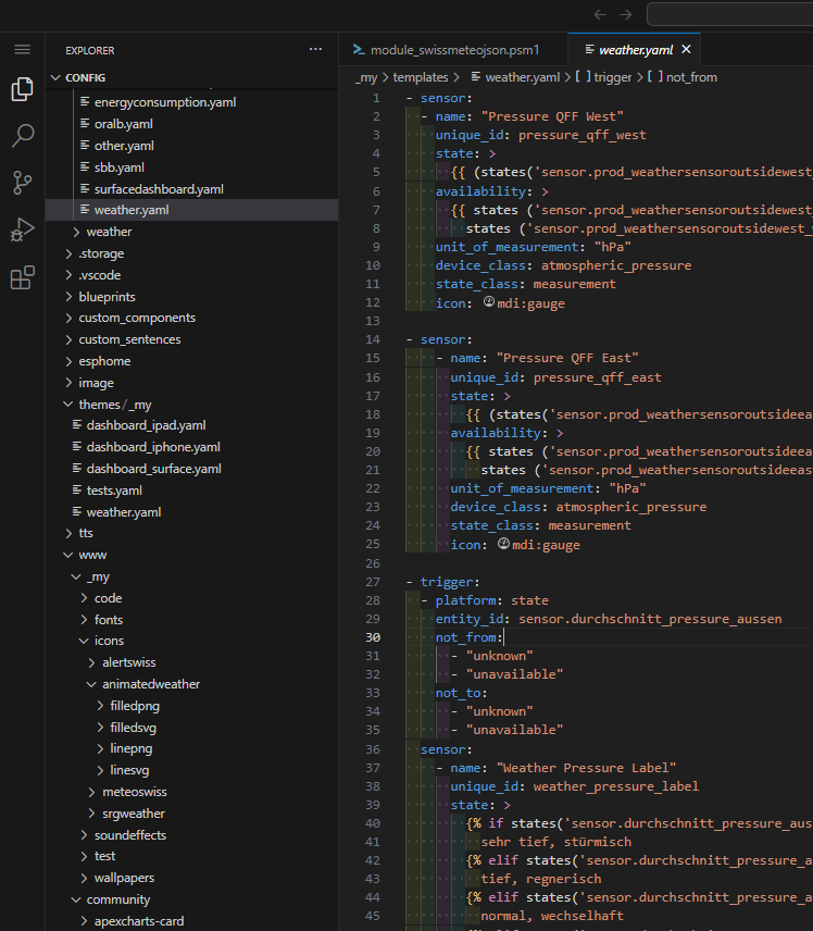

Danke für den Tipp mit dem Studio Code Server. Werde ich sofort probieren. Code hatte ich von der Weather Seite übrigens kopiert …
Also ich habe deinen Version genommen (mit o.a unique ID), das in STUDIO CODE SERVER eingefügt (keine Fehler) und das dann in den Template editor.
Gleicher Fehler…?
Das Template
kann im Template Editor nur einen Fehler aufwerfen.
Da die Variable hourly ja nicht definiert ist. :wink:
Dies füllst Du Du ja mit dem Aktion Teil des Template Sensor erst mit leben. Was im Template Editor ja nicht der Fall ist.
Osorkon
Ah, habe mal den Error nachgelesen. Kein YAML im Template, richtig?
— in der config okay und nun finde ich den Sensor jetzt…
