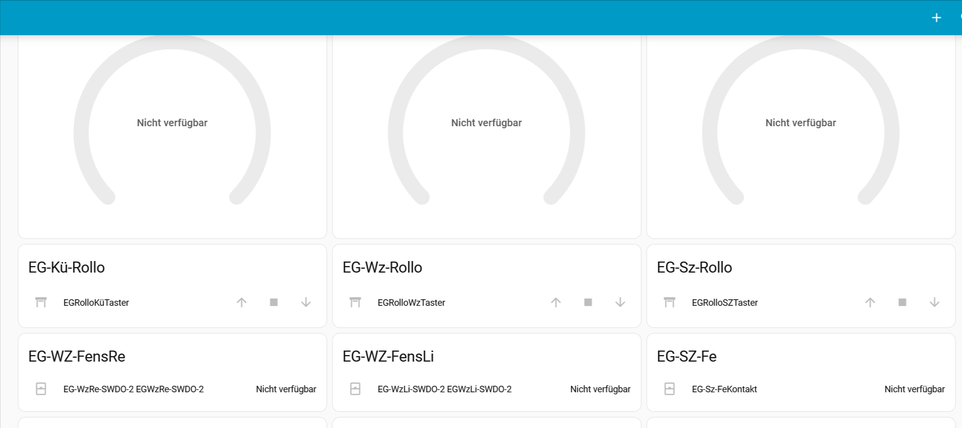

Vielen Dank für die Hinweise, damit ist der Umzug mit wenigen Reibungsverlusten gut gelungen. Leider sin nun alle meine dashboards inaktiv. bevor ich die nun alle neu mach, hat jemand nen Tipp, wie´s einfacher gehen könnte?

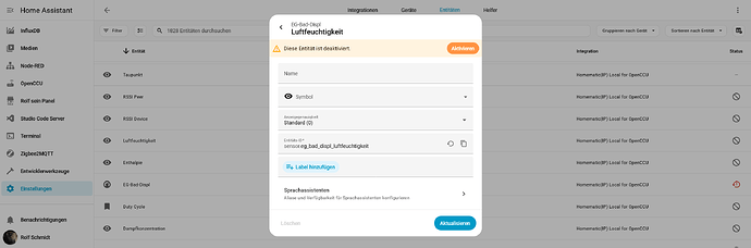

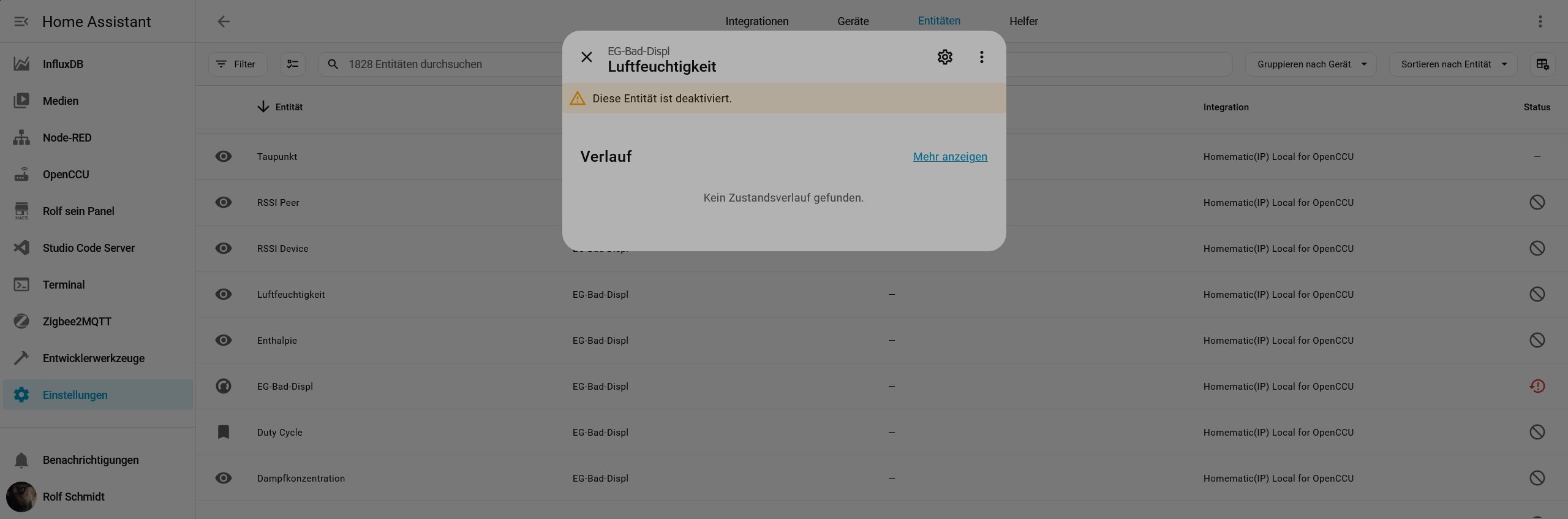

Problem: alle Entitäten die unter Rasp vorhanden waren sind zwar nach wie vor vorhanden, aber nun unter OCCU deaktiviert. Eine Aktivierung bringt keinen Erfolg.

Also alles neu machen :roll_eyes:
Wieso neu machen? Geh auf bearbeiten, such die Entität neu raus und speichern. Dauert zwei Minuten.

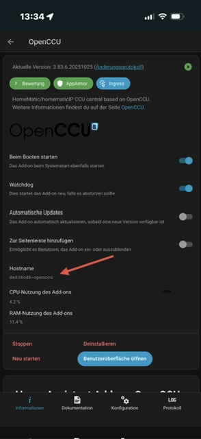

Ich Tippe mal drauf das du OpenCCU als HA Addon laufen hast?

Ich denke, das ist nicht so ganz einfach, die Entität ist deaktiviert. ich muss nun in jede rein und sie aktivieren. Bei nur 1900 Stück ist das wohl eine reine Fleissarbeit :unamused_face:

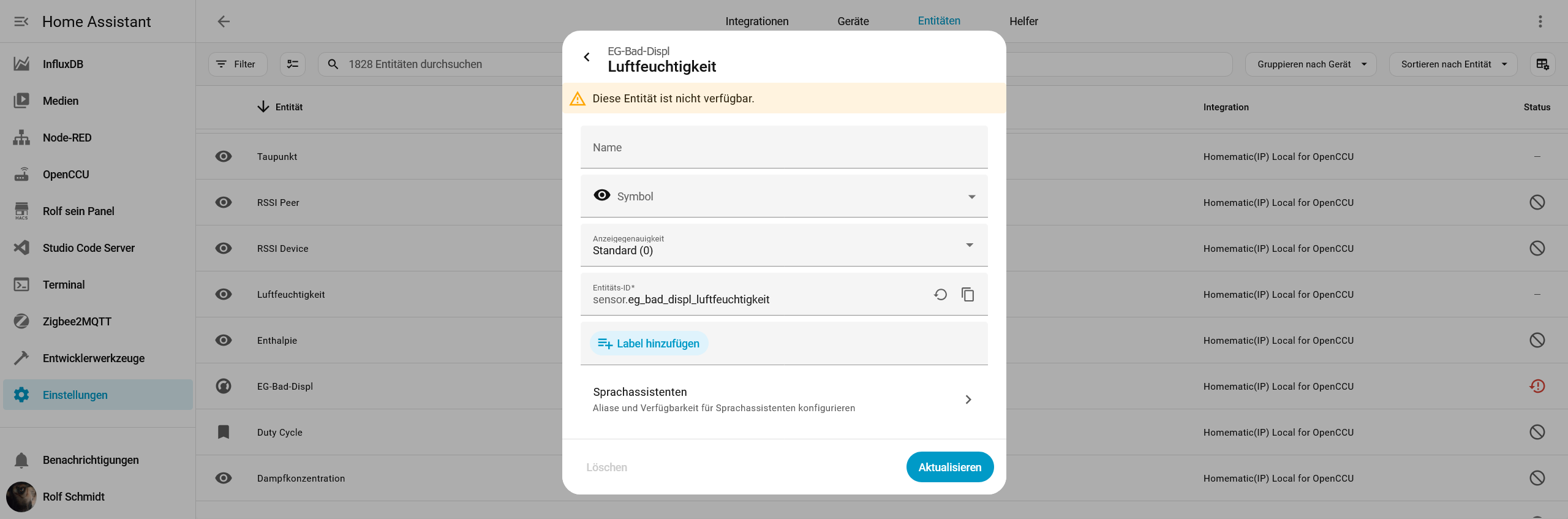

Mehrfach. Es ist noch schlimmer, wie man weiß, schlimmer geht immer. Wenn ich unter Entitäten eine einzelne Entität aktiviere, dann ist es am Ende genau wie vorher :rofl:

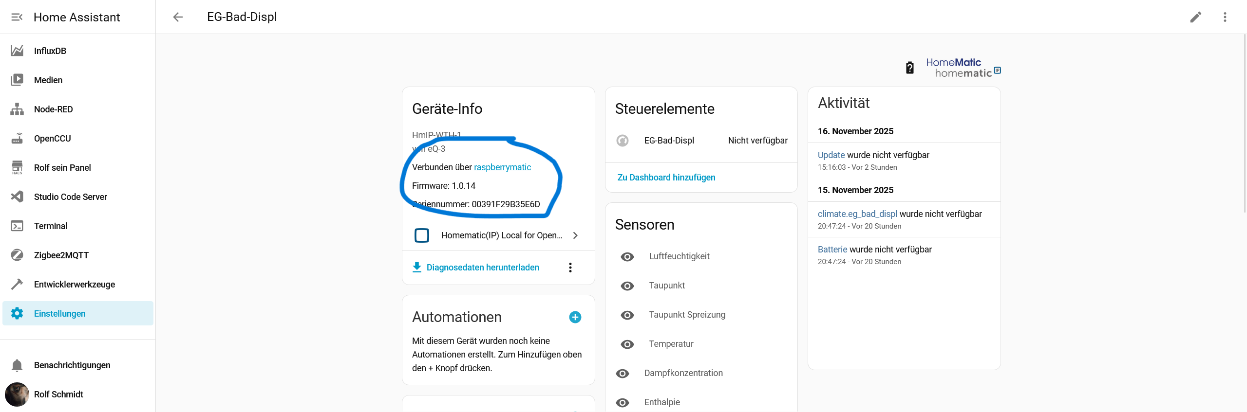

Die Homematic IP (local) Integration funktioniert und ist auch richtig angepasst?
Jo, die OpenCCU funktioniert in dem abgeschlossenen System. Es gibt nur keine Entitäten, bzw. sie sind deaktiviert und lassen sich auch nicht aktivieren.

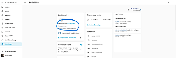

Was mich vielleicht irritiert ist, dass da noch raspberrymatic steht. Wenn ich auf den link gehe, komme ich aber auf OpenCCU
Aber irgendwas passt nicht bei der Kommunikation zwischen OpenCCU und HA nicht. Daher die Frage zu der Integration. Weil die dafür zuständig ist.
