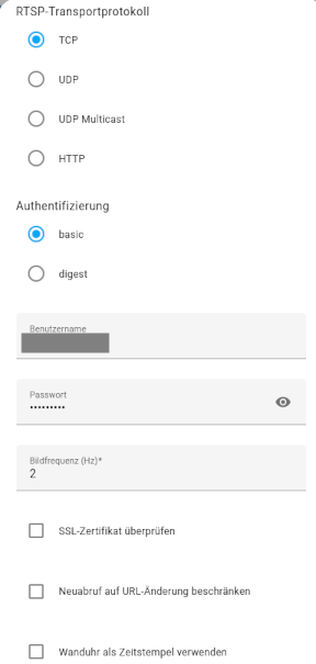

Schau Dir mal die Einstellungen für die Kamera bei Generic camera an.
habe ssl raus genommen bei einer cam, keine wesentliche verbesserung, bleib beim öffnen jetzt ungefähr 5 Sekunden offen,die anderen nur ca. 2 Sekunden
Bei mir siehts so aus.
