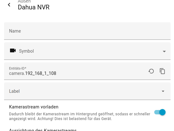

  3. Was ggf. auch noch helfen könnte, falls Du das noch nicht probiert haben solltest, ist den Kamerastream vorladen zu lassen.

Das Vorladen habe ich schon versucht, jedoch macht es keinen Unterschied.

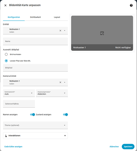

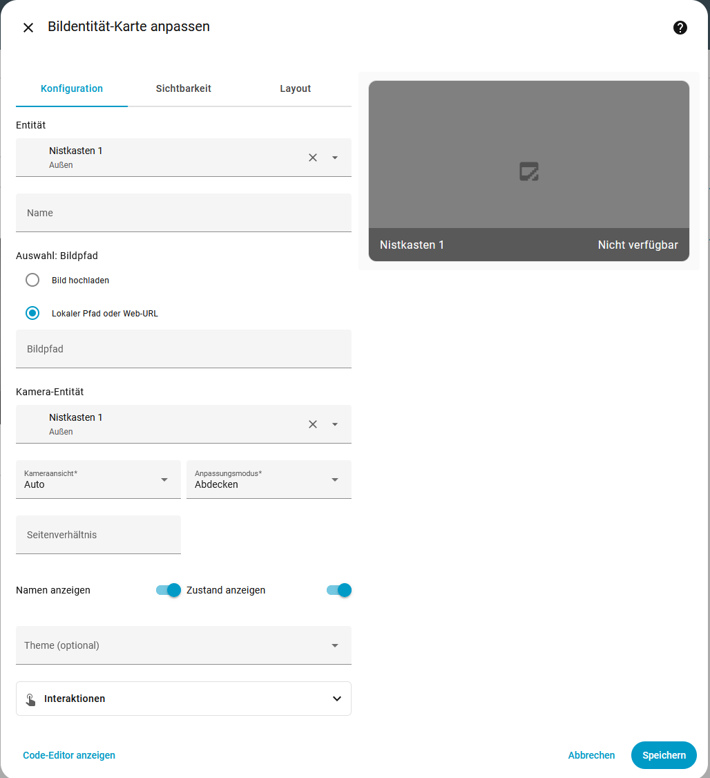

Vielleicht noch etwas anderes… Das Video wurde über die Bildentität-Karte eingebunden
Stell da die Kameraansicht mal auf Live statt auf Auto.

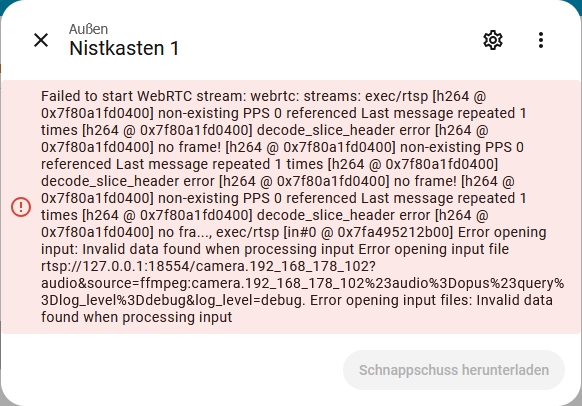

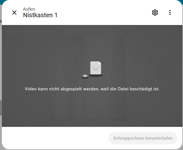

So, damit kommen wir doch weiter…
Das Problem ist nun größer, aber genauer…
Es stockt nicht mehr, sondern gibt eine Fehlermeldung aus…
Erst diese:
und dann kurz danach diese
Parallel läuft jedoch VLC ganz normal mit dem Stream weiter…
Ich bin da jedoch mehr als überfordert mit :wink:
Kann die Kamera mehr als einen Stream? Wenn nein, dann probiere Multicast, in der Hoffnung, deine Hardware kann das.
Naja die Fehlermeldung sagt halt das go2rtc (WebRTC) irgendein Problem mit dem RTSP-Stream der Kamera hat, was vermutlich darin liegen dürfte das der Hersteller dabei irgendeinen “Mist” gebaut hat. Dafür den genauen Grund und ggf. eine Lösung zu finden, dürfte dann wohl eher eine Sache für AlexxIT sein, sprich dem Entwickler von u.a. go2rtc/WebRTC.
