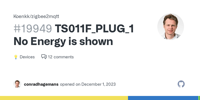

Inzwischen habe ich auch schon alle möglichen Infos zum Thema calibration gelesen wie z.B. das hier
und Koenkk hat im Laufe der Zeit ja auch versucht das Thema in den Griff zu bekommen, aber zumindest meine _TZ3000_0zfrhq4i Plugs hier interessiert es herzlich wenig welche Einstellungen und Änderungen ich bei den Einstellungen (Spezifisch) für die Plugs vornehme und auch das was wohl bei anderen Usern mit anderen OEM Tuya Plugs zum Erfolgt geführt hat - z.B. Current calibration auf 100 einstellen - bewirkt bei meinen _TZ3000_0zfrhq4i hier rein gar nichts. Und ja ich habe HA bzw. den Host nach den Änderungen natürlich neu gestartet. :slightly_smiling_face:
