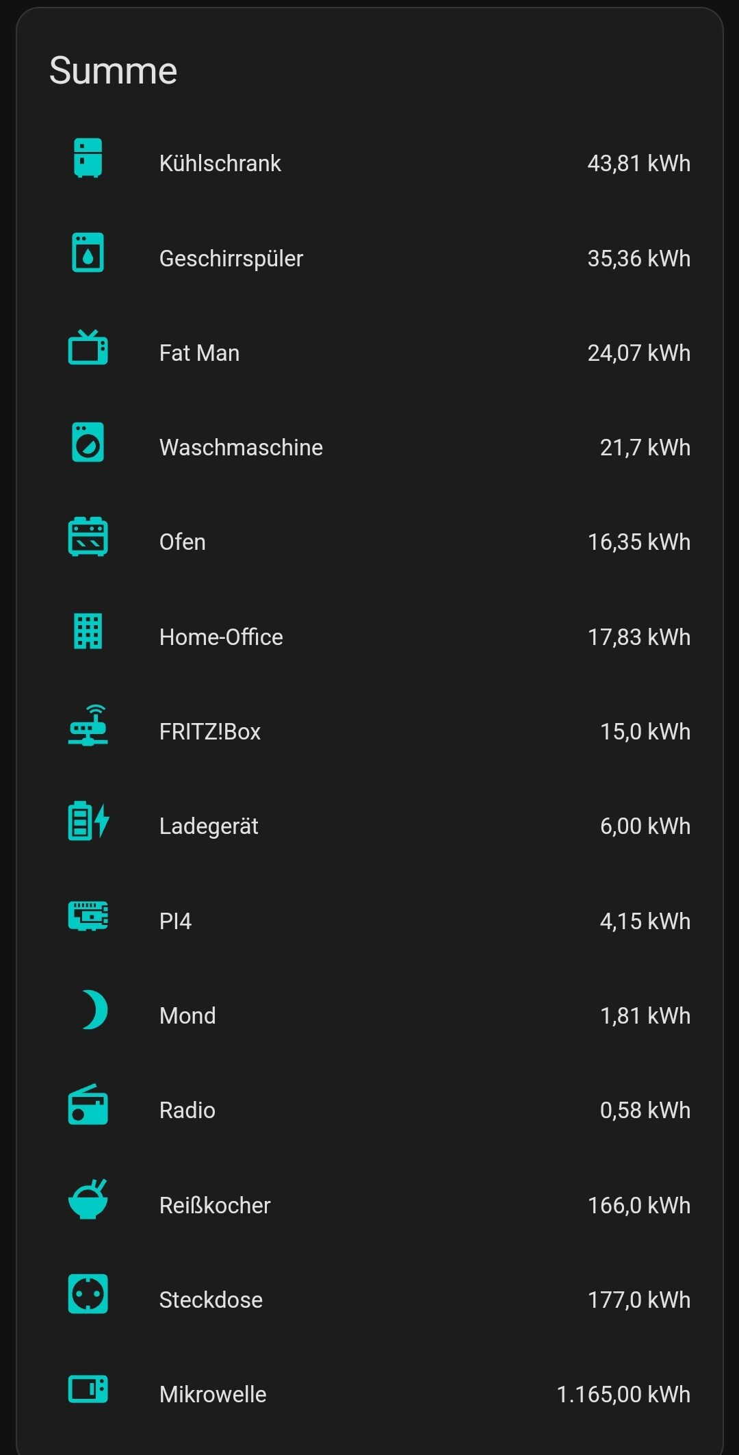

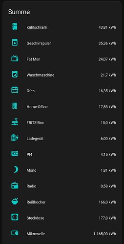

Der Reiskocher, die Mikrowelle und die Steckdose sind diese Tuya Plugs mit utopisch hohen Werten ![]()

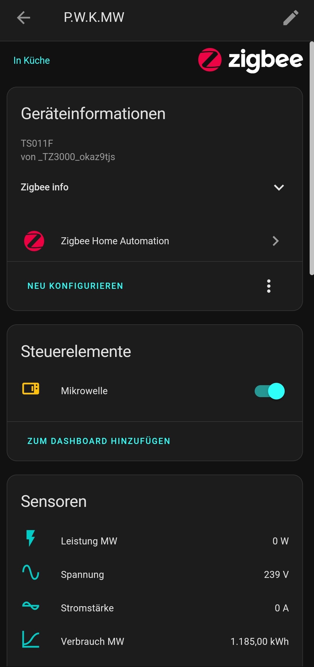

Ja, über ZigBee.
TS011F von_TZ3000_okaz9tjs

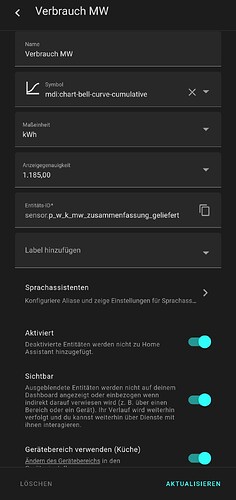

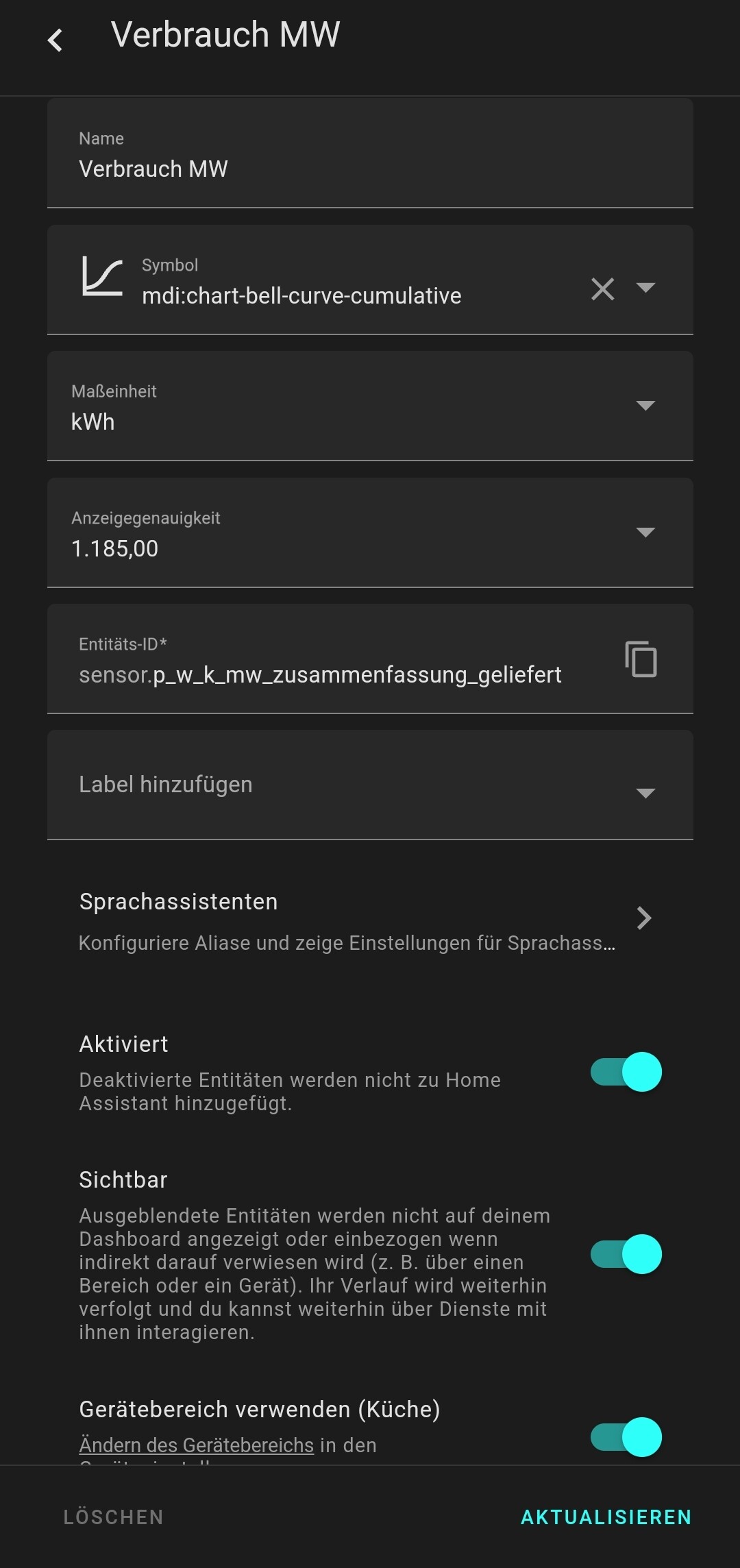

Ok, den Sensor MW Verbrauch hast du erstellt, wenn ich das richtig sehe?
- Was soll er dir zeigen bzw. was erwartest du von der Anzeige (den gesamt Verbrauch)?
- Ist das ein erstellter Helfer?
- Wie hast du ihn erstellt?
Nee, die 4 Sensoren standen direkt zur Verfügung, nachdem ich den Plug über ZigBee eingebunden hatte.

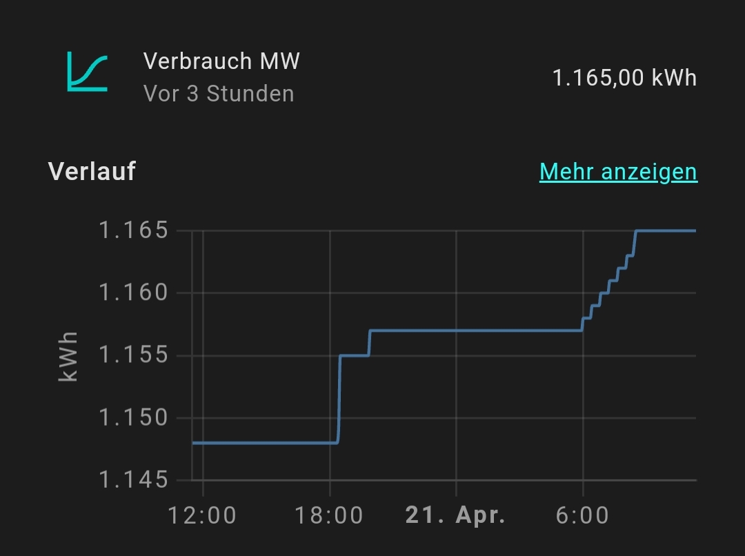

Er soll mir die Summe des Verbrauchs der Mikrowelle anzeigen. Sowohl in einem von mir erstellten Dashboard (s. Screen weiter oben) als auch im Energie Board.
Ist kein Helfer.

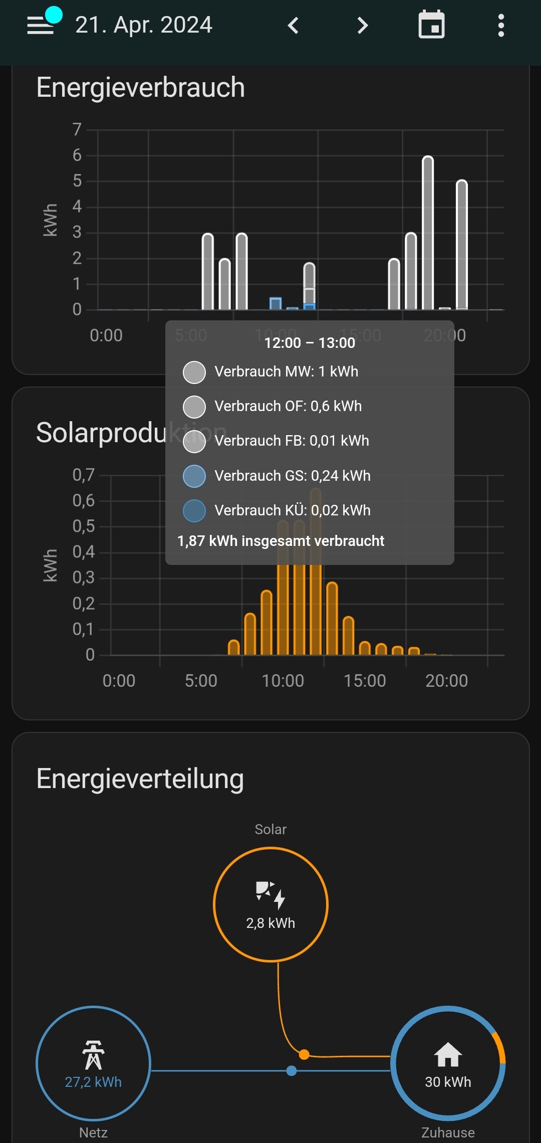

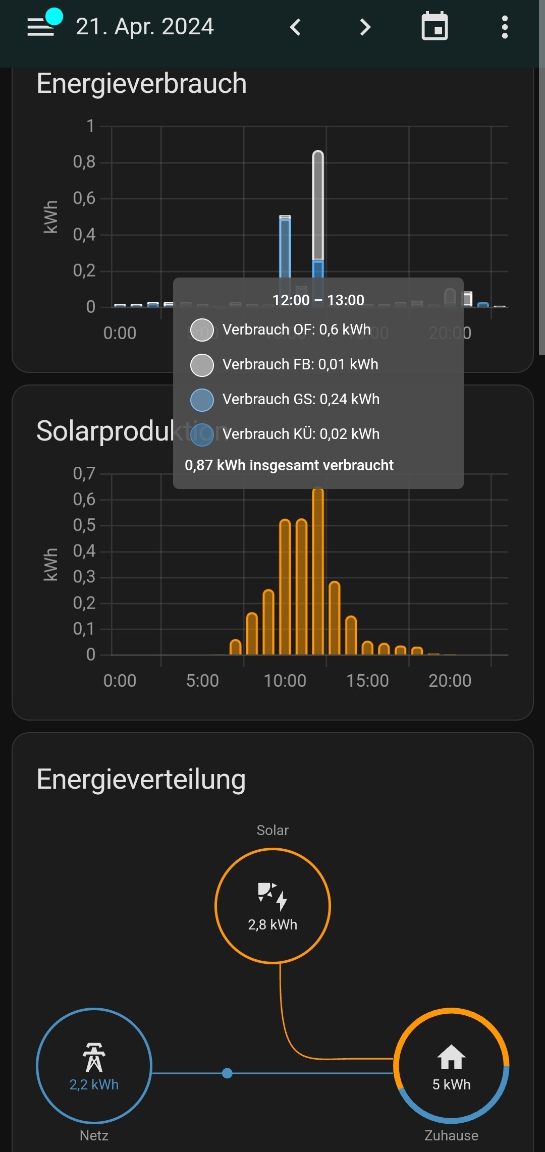

Energie Board (falsch):

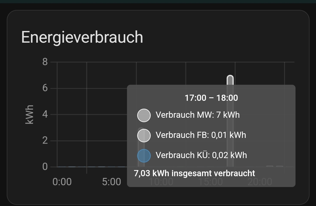

7 kWh am einen Tag durch normale Nutzung der Mikrowelle?!
Der Wert stimmt einfach nicht. Irgendwo ist die Umrechnung falsch, aber ich finde keine Option dazu.
Mein Stromzähler/Volkszähler sagt ja auch was anderes.
Gestriger Verbrauch ohne und dann mit der Mikrowelle:

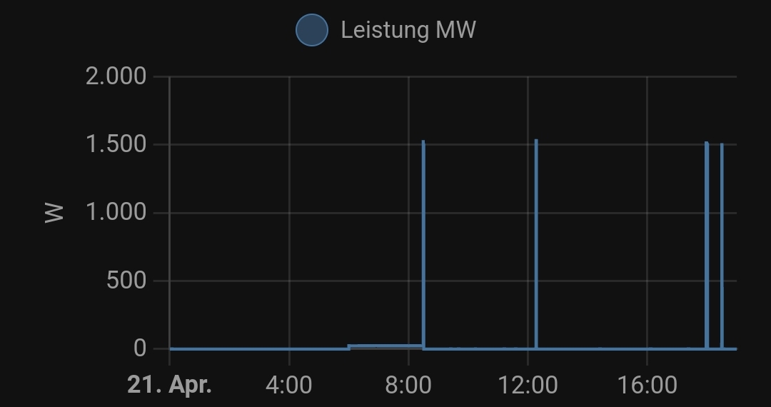

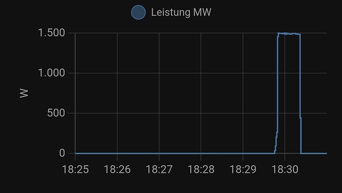

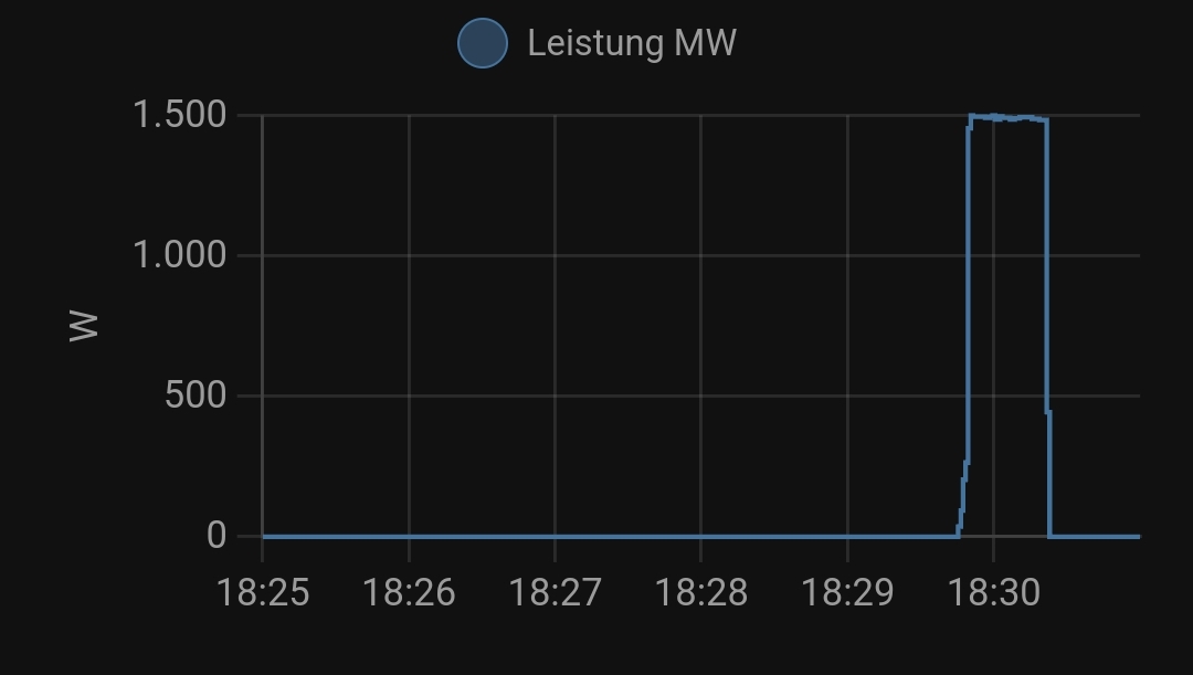

Hier die Leistungsübersicht (richtig):
Ausschnitt (richtig):
