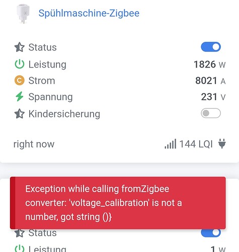

Die Steckdosen aus der zweiten Bestellung (ELIVCO LSPA9, _TZ3000_okaz9tjs) zeigen falsche Werte und ich bekomme keine kWh.
In der OTA-Übersicht steht die Firmware-Version “1.0.5” und bei der Updateprüfung kommt die Fehlermeldung: “Failed to check if update available for ‘Stecker-Küche-Zigbee’ (No image available for imageType ‘524’)”.
Ein neues Pairing der Steckdose habe ich schon versucht, jedoch ändert sich nichts.
Hat wer eine Idee, wie ich diese Steckdosen gerichtet bekomme?

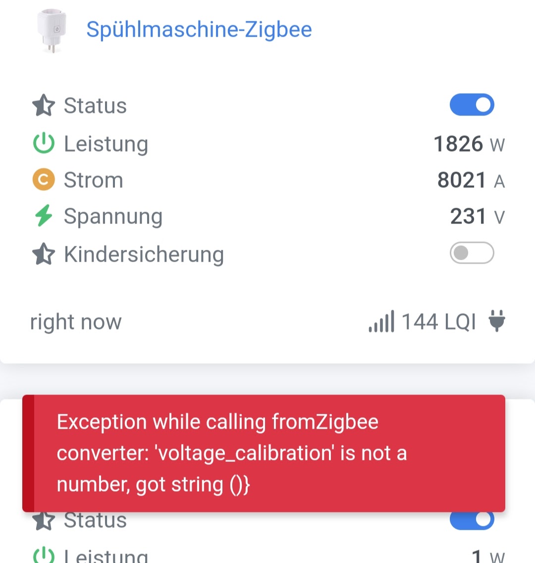

Hast du mal in den Details von dem Gerät geschaut, was in voltage_calibration drin steht? Lösch das mal raus und schreib mal eine Zahl (0) rein.
Du meinst unter “Einstellungen (spezifisch)”?
Da stand gar nichts drin. Habe jetzt mal 0 reingeschrieben.
Die “voltage_calibration-Fehlermeldung” ist jetzt schon mal weg. Er “misst” aber immer noch knapp 8000 A.

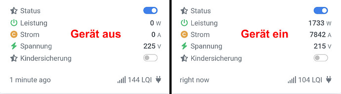

Wenn nichts eingesteckt ist, sind die Werte auch bei 0?
Korrekt. Ich habe jetzt zum Testen meinen Wasserkocher drangesteckt.
Wenn Wasserkocher aus - Strom 0A. Wenn Wasserkocher ein - Strom 7842A
