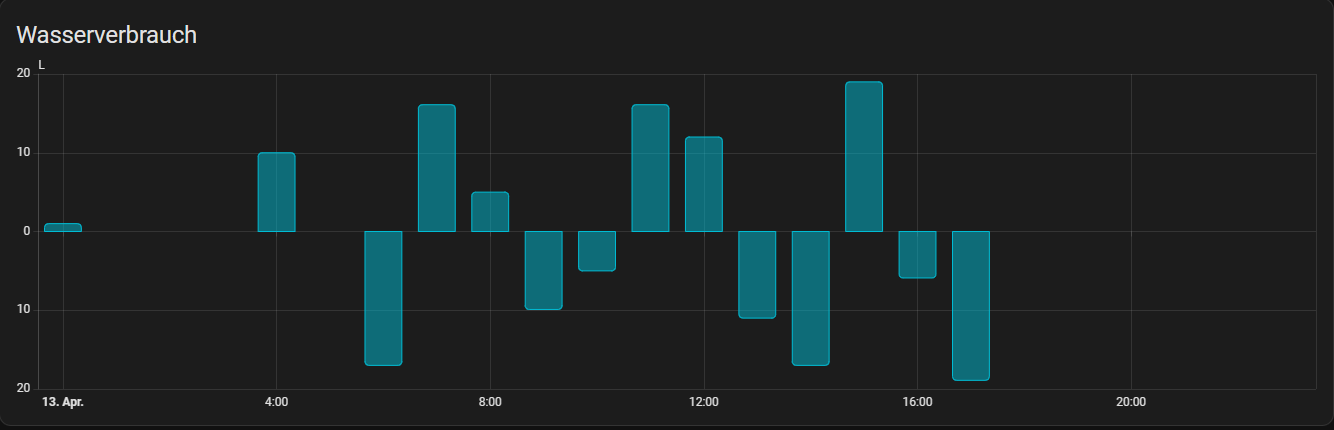

Ich habe mir die Nummer mit dem Wasserzähler nachgebastelt und das klappt soweit schon sehr gut.
Aber in HA habe ich echt komische Grafiken und mit dem Wasser steht da mal Minus und mal Plus. Irgendwas ist doch da faul.

Genau die gleichen Probleme habe ich auch, allerdings nur ein oder zwei mal am Tag.
Das passiert, wenn einzelne Ziffern nicht richtig erkannt werden. Irgendwann werden sie dann doch richtig erkannt und es gleicht sich alles wieder aus.
Dagegen hilft es, die Erkennungsrate zu erhöhen. Wichtig sind ein wirklich gutes und kontrastreiches Bild der Kamera und daß die ROIs sauber gesetzt sind.
Außerdem ist es hilfreich, wenn der Zähler sauber ist, so daß sich kein Staub im Erkennungsbereich der Ziffern befinden.

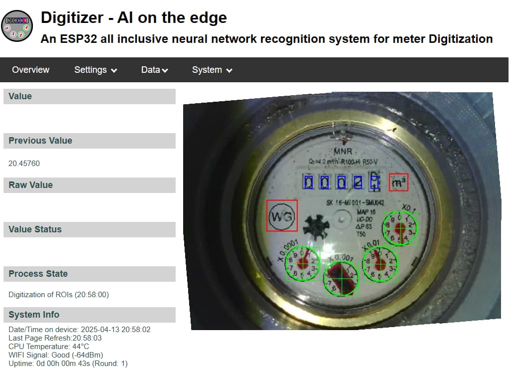

Tatsächlich soeht meine Uhr so aus.
Das “DRECKIGE” ist tatsächlich UNTER dem Glas.
Da komme ich nicht dran.
Frag nicht wie das passiert ist bitte, hehe, ich weiß es nicht und WAR ES AUCH NICHT, smile !

bei den Digeitralen ‘Rahmen’ - mach die kleiner!
Nur so groß, dass workich der Zahlenbereich erfasst wird.
Also auch bei dem letzten Wert, wird nich der Stirichbereich mit erkannt.
Bei den analogen versteh ich den unteren nicht… Ist der abgedeckt?
Versuche auch, die Spiegelungen zu vermeiden … die sieht man ganz gut unter den Zahlen.

Die Reflektionen sind wahrscheinlich kein Problem. Du solltest aber die Ausrichtung der Digits auf eine Linie bringen und nicht versuchen eine sich gerade wegdrehende Zahl einzufangen. Warte vielleicht mit der neuen Justage der Digits, bis die Zahlen sauber mittig stehen (also z.B. 21,000) und dann die Bereiche so eng wie möglich fassen.
So, besser kriege ich es nicht hin.
Was kommt da eigentlich für ein Wert rein bei Value und wird der automatisch erzeugt?
