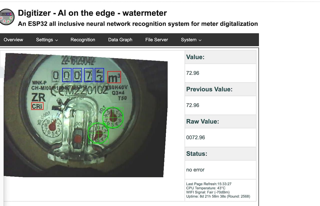

Steckdosen und Lampen laufen super.. Jetzt bin ich am Wasserzähler mit ESP 32 Cam.
Ich habe bereits AI on the edge - Watermeter laufen alles wird erkannt, aber ich bekomme es nicht ins Home Assistent integriert.

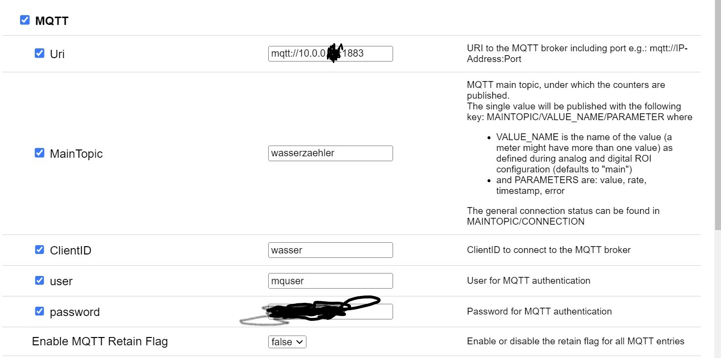

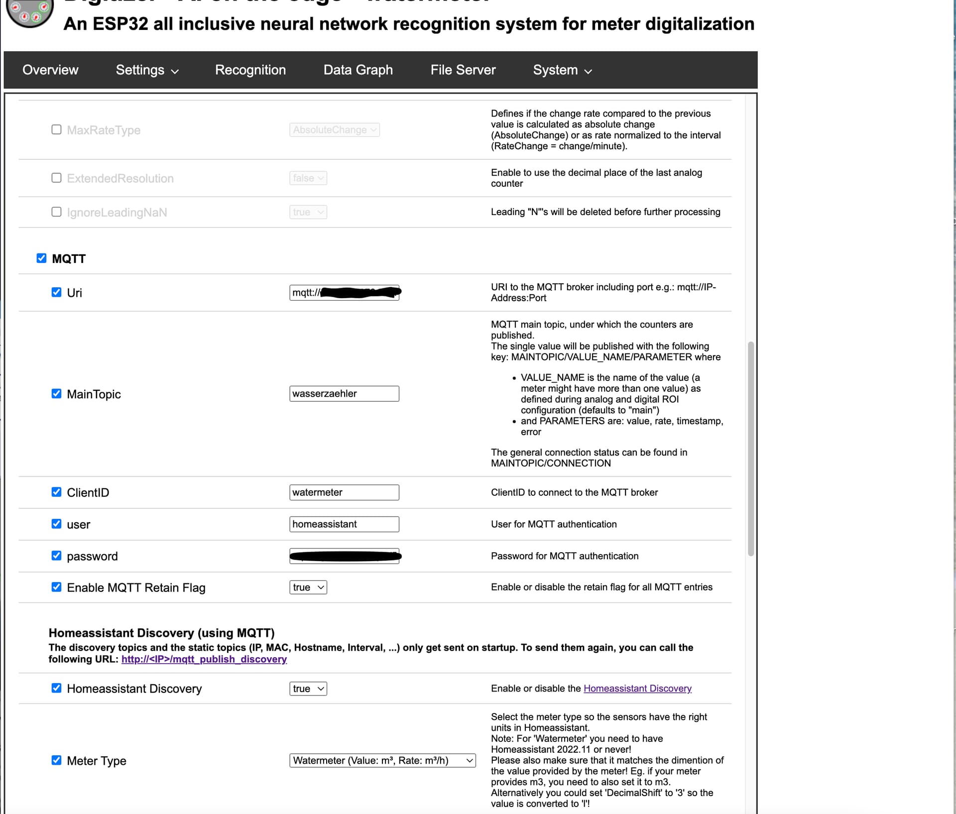

Im Home Assistant einen Benutzer erstellt für den Wasserzähler mit Passwort und es im ESP Settings gespeichert. (Ich hoffe das war richtig) 😟

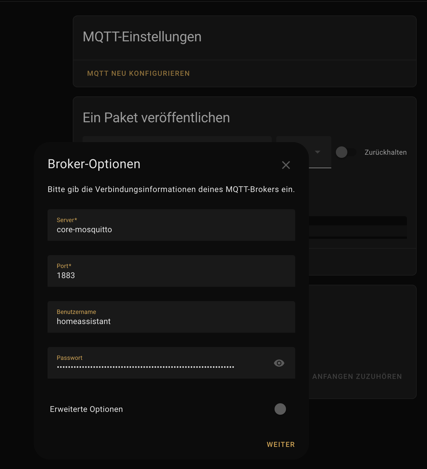

Mosquitto Broker installiert, aber was dann? Ich stehe vor einer wand 😞

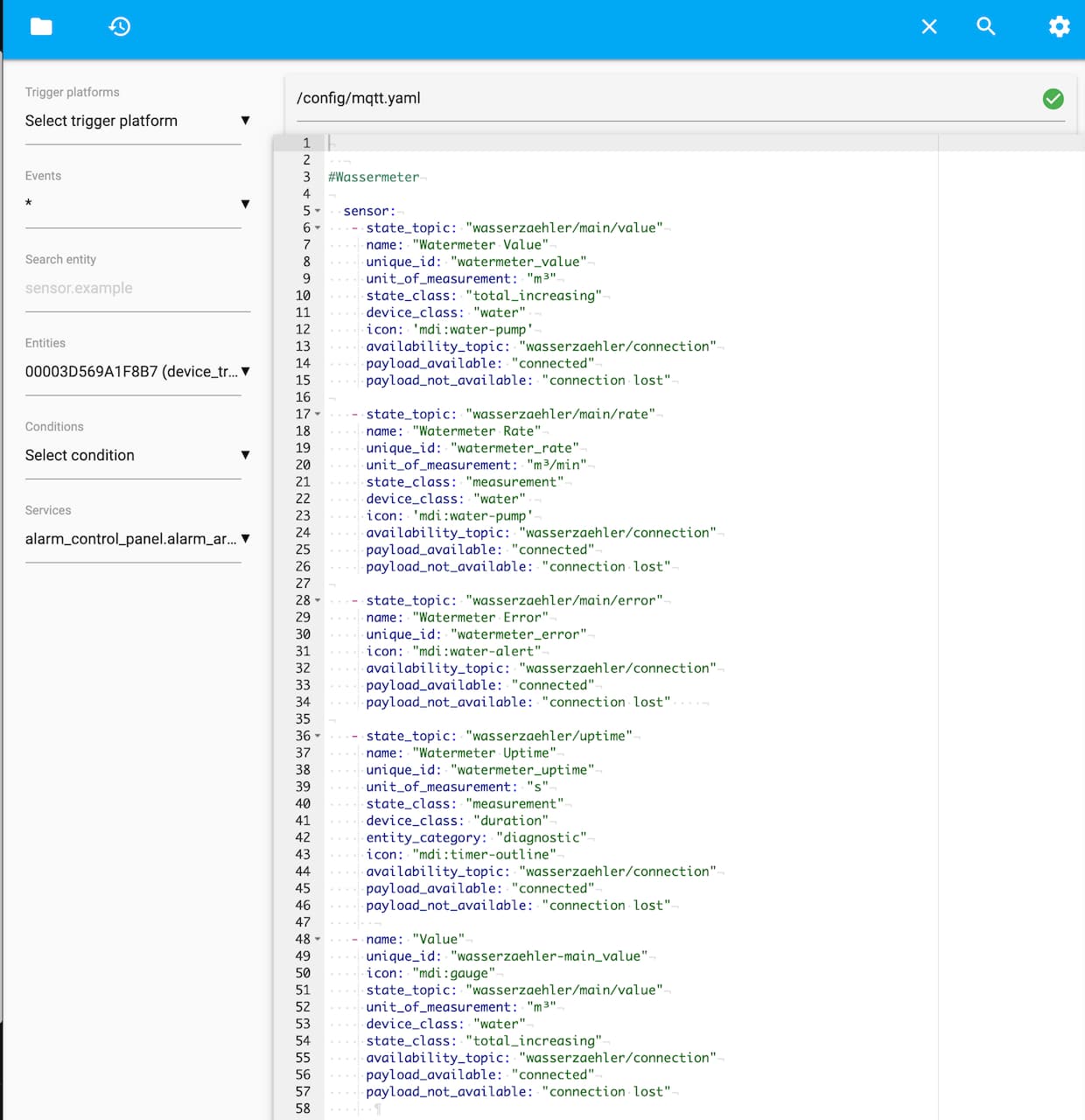

benutze doch beim nächsten mal für die yaml-Datei die “Code-Funktion”
dann sieht es so aus:
hier den Code einfügen
und die anderen können den Text so direkt kopieren und bearbeiten.
Harry
mqtt:
sensor:
- state_topic: “wasserzaehler/main/value”
unique_id: watermeter_value
unit_of_measurement: ‘m³’
state_class: total_increasing
device_class: water # Needs Home Assistant 2022.11!
icon: ‘mdi:water-pump’
availability_topic: wasserzaehler/connection
payload_available: connected
payload_not_available: connection lost
- state_topic: "wasserzaehler/main/rate"
  unique_id: watermeter_rate
  unit_of_measurement: 'm³/min'
  state_class: measurement
  icon: 'mdi:water-pump'
- state_topic: "wasserzaehler/main/error"
  unique_id: watermeter_error
  icon: "mdi:water-alert"
- state_topic: "wasserzaehler/uptime"
  unique_id: watermeter_uptime
  unit_of_measurement: 's'
  device_class: duration
  entity_category: diagnostic
  icon: "mdi:timer-outline"
https://jomjol.github.io/AI-on-the-edge-device-docs/Integration-Home-Assistant/

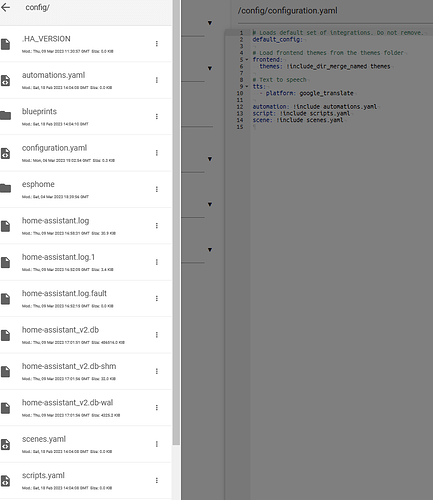

Irgend was fehlt mir… eintwieder eine datei oder ein ordner oder inhalt (bild aus dem File editor)
Sorry wenn ich mich so blöd anstelle aber ich kapier es nicht XD
Danke für eure Hilfe!

1: Benutzer für mqtt brocker ist nicht der selbe wie der für Wasserzähler?
2: Im Wasserzähler die URL ist die IP des HA

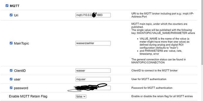

Versuche mal bei ClientID und trag da watermeter ein. Also so sieht das bei mir aus.

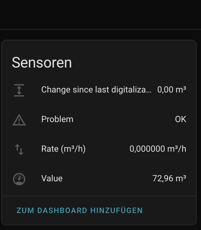

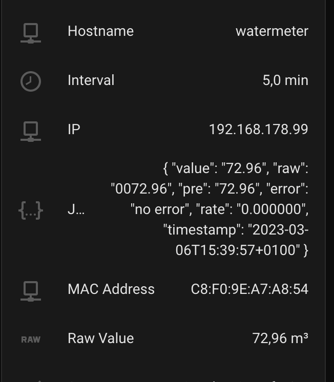

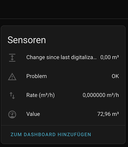

ES LÄUFT!

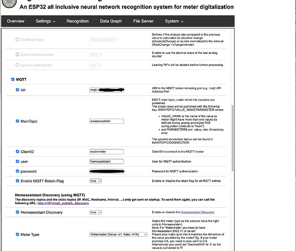

Noch mal alles zusammengefasst was ich gelernt habe:
  1. Benutzer anlegen in Home Assistant
    die Gleichen Benutzer Daten im Kofiguration-sfenster des MQTT Mosquito und des AI ESP Cam
    Wasserzählers.
  2. Configuration des AI on the edge:
    MQTT = an
    URI = an IP Adresse des Home Asistant (da MQTT Broker auf dem selben gerät läuft)
    Main Topic =
    ClientID = an GANZ WICHTIG!! Wasserzähler mit “Ä” führt zu einem Problem!
    Ausgabe im LOG:
2023-03-10 02:58:55.989 WARNING (MainThread) [homeassistant.components.mqtt.discovery] Received message on illegal discovery topic 'homeassistant/sensor//uptime/config'. The topic contains not allowed characters. For more information see https://www.home-assistant.io/docs/mqtt/discovery/#discovery-topic
2023-03-10 02:58:55.992 WARNING (MainThread) [homeassistant.components.mqtt.discovery] Received message on illegal discovery topic 'homeassistant/sensor//MAC/config'. The topic contains not allowed characters. For more information see https://www.home-assistant.io/docs/mqtt/discovery/#discovery-topic
2023-03-10 02:58:55.994 WARNING (MainThread) [homeassistant.components.mqtt.discovery] Received message on illegal discovery topic 'homeassistant/sensor//hostname/config'. The topic contains not allowed characters. For more information see https://www.home-assistant.io/docs/mqtt/discovery/#discovery-topic
2023-03-10 02:58:56.010 WARNING (MainThread) [homeassistant.components.mqtt.discovery] Received message on illegal discovery topic 'homeassistant/sensor//freeMem/config'. The topic contains not allowed characters. For more information see https://www.home-assistant.io/docs/mqtt/discovery/#discovery-topic
user = an (selbe Benutzer Daten wie im Home Asistant hinterlegt für der Brocker)
password = an (selbe Benutzer Daten wie im Home Asistant hinterlegt für der Brocker)
Enable MQTT Retain Flag = true
Homeassistant Discovery = true
Meter Type = an
3. Keinerlei Einstellungen in einer Datei yaml oder ähnliches notwendig… Für den Start zumindest
So Läuft es für mich ohne Probleme.
