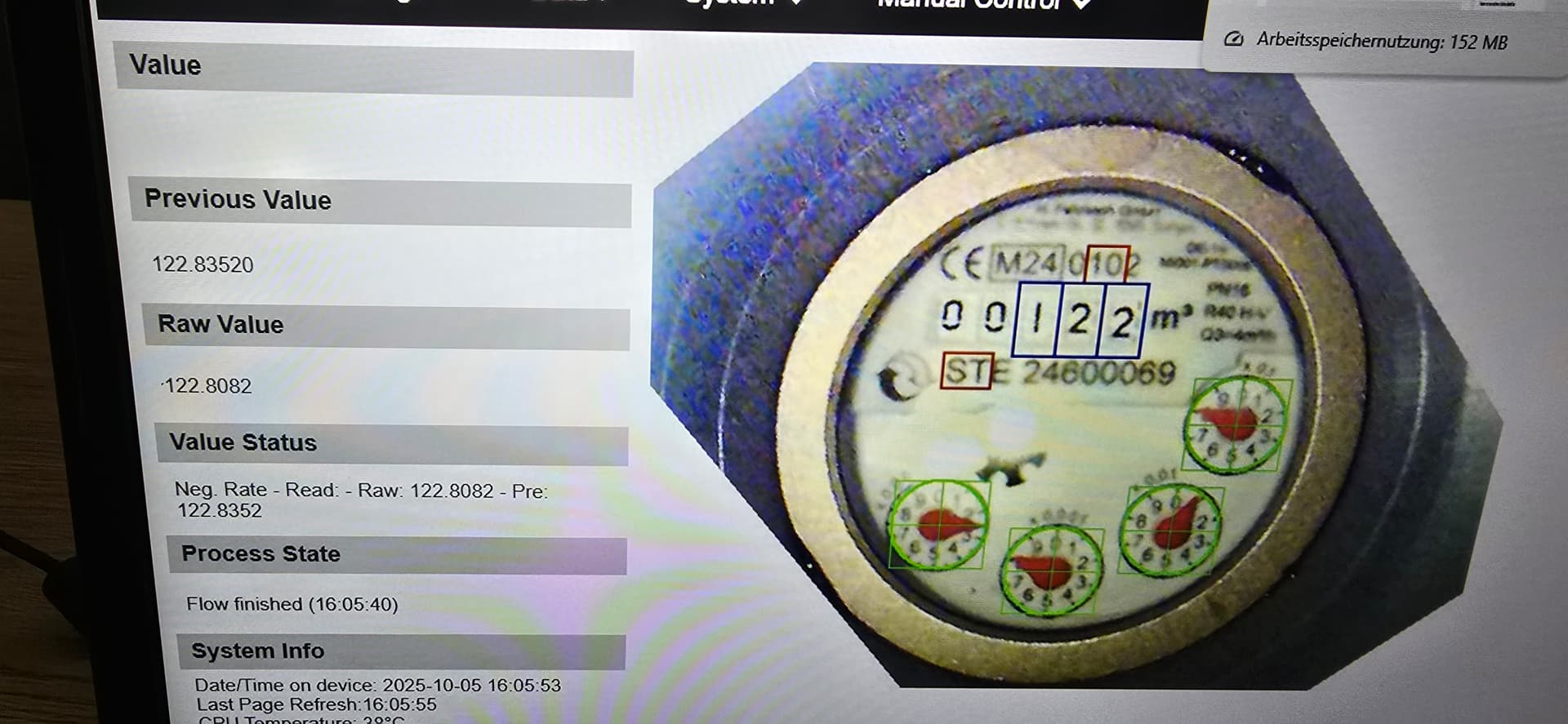

Jetzt lief mein wasserzähler mal ein paar Tage ohne Probleme und heute ist er wieder ausgestiegen..
In der Web ui kann man nur sehen das bei Value kein Wert steht und an HA wird auch nix gesendet..
Kennt jemand solche Probleme..?
Problem ist hier der “Value Status” “Neg. Rate” er hat bei der letzen ablesung weniger erkennt als bei der “Previous Value”
Schau mal unter “Data” “Recognition” ob die Werte übereinstimmen.
Sonst müsstest du unter: Settings –> Set “Previous Value” den Wert anpassen. ggf in er Config “Allow Negativ Rate einmal zulassen”
Verumutlich blendet die LED am letzten Analogen ROI etwas zu stark und kann daher den wert nicht 100% ablesen.
Eventuell je nachdem welche CAM du verbaut hast, den Fokus (rad auf der cam) anpassen und beim Reference Image den zoom etwas näher stellen bei den Experten Einstellungen
