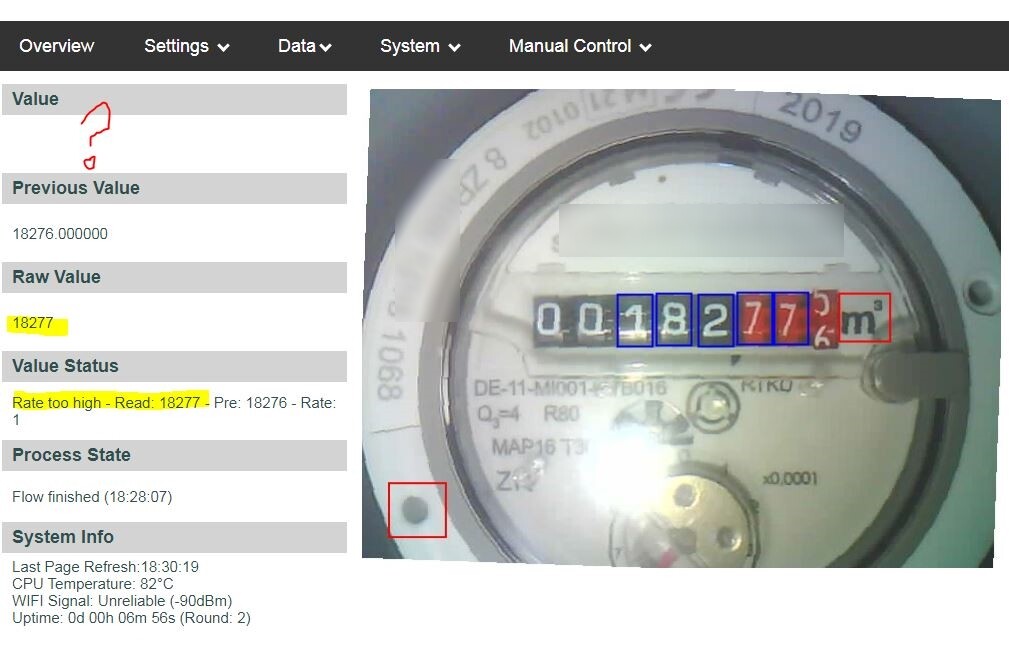

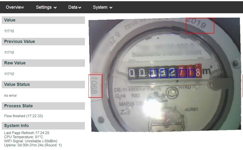

Hallo Leute, ich bib fasziniert von dem, was alles machbar ist und habe mich daran gewagt, meinen Wasserzähler smart zu machen.
Das ist schon ein recht neuer, der hat gar keine analogen kleinen Uhren mehr, sollte ja eigentlich einfacher sein.
Bis soweit gekommen:
Wert auf der Uhr ist 00182,718 m³
erkannt wird 11710
die letzte Stelle lasse ich mal weg, weil die sich eh bewegt und auch mal in der Mitte der Zahl stehen kann, aber der Rest müsste eigentlich erkannt werden.
Was wäre hier jetzt zu verbessern und wo gibt man die Kommastelle ein?

Mein System läuft auch nicht richtig stabil, aber was mir bei denem Bild auffällt ist, dass die Erkennungsrahmen nicht wirklich die Zahlen abdecken und zu klein sind. Außderm dürfte die Reflektion bei der 1. Stelle zu Fehlablesungen führen
Übrigens: Ich würde die Zählernummer nicht veröffentlichen - zumindest bei Stromzählern wird mit sowas Schindluder betrieben.
Danke für den Hinweis, habe die Zählernummer ausgeblendet.
Die Reflektion sollte die Zahlenerkennunfg nicht stören, liegt an keiner Stelle, die bearbeitet wird.
Das Setup mache ich nochmals komplett neu, Bild muß ein paar Grad gedreht werden und dann stimmen die Marker und die Zahlen nicht mehr …

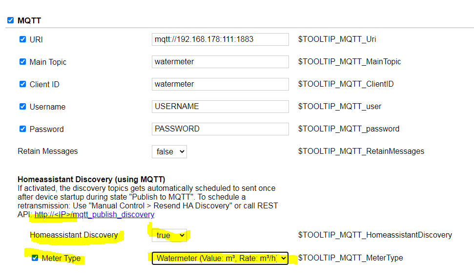

und was muß ich noch machen, damit das in MQTT ankommt? Beim ahoyDTU ging das automatisch ohne irgendwelche Konfigurations-Akte…
EDIT - 2. Versuch
sieht jetzt schon besser aus und die Zahlen werden auch korrekt erkannt, trotzdem ist das Feld Value leer? und in HA wird es per MQTT auch nicht angezeigt, da fehlt mir noch irgend was…
Mir fällt auf, dass Du bei der Eingabe von URI zwei mal einen Doppelpunkt gesetzt hast.
Also 178:111:1883 Ich denke es sollte 178.111:1883 sein.
Beim Wasserzähler dauert es immer etwas (mehrere Minuten) bis er Werte anzeigt.
Schau dir mal das Log File an, da siehst Du ob Deine Daten per MQTT gesendet werden.
In der Watermeter Confi Einstellun Data Logging “true” und Logfile Log Level auf “true”
Du bist mein Held, hätte ich nicht bemerkt, zumal der Chrome-Browser immer wieder denselben Wert einsetzt, den er schon mal hatte.
Jetzt kommt alles korrekt in mqtt an …

Wie hast Du denn watermeter bei MQTT integriert?

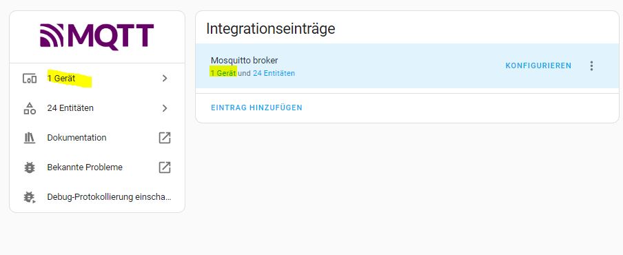

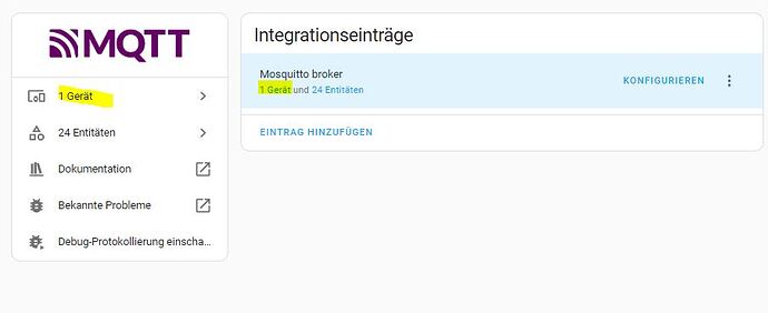

zuerst mal die Frage, ob Du mqtt schon in HA intergriert hast und dort vielleicht bereits auch schon ein funktionierendes Gerät verwendest, sollte dann bei “Geräte und Dienste” so aussehen …
und Dein AI-on-the-edge sollte natürlich auch schon richtig eingestellt sein und einen korrekten Wert unter “Value” anzeigen, also so in etwa.
Ich benutze Win 10, Orakle Virtual Box, Homeassistant ist auf dem neuesten Stand. mosquitto broker läuft, mit dem MQTT Explorer bekomme ich vernünftige Werte
MQTT Broker ist jetzt integriert und aktiviert, ich hatte ihn deaktiviert weil ichden Eindruck hatte er versteht sichnicht mit dem mosquitto broker. ??
Der Eintrag Server core-mosquitto ist vorgegeben. Ich hab aber schon alle mögliche probiert
Das Passwort ist das Passwort, das ich in der Config watermeter und MQTT explorer benutze.
Wo ich Auto discovery einstellen (wie es im Youtube Video von Simon42 angegeben wird weiß ich nicht)
Bei Integrationseinträge steht:
Core-mosquitto
keine Einträge oder Entitäten
Soweit die erste Info

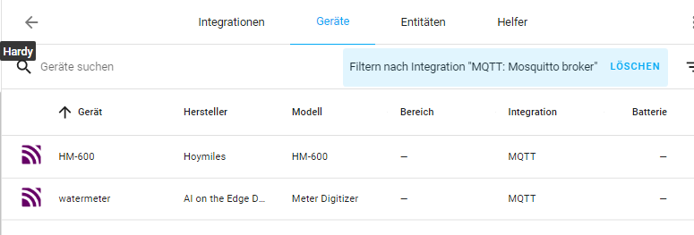

in den Geräten und Diensten sieht das dann bei mir so aus…
beim AI-on-the-edge sieht der mqtt Teil bei mir so aus:
Aber ACHTUNG: Ich hatte einen Tippfehler in der IP-Adresse (2x einen Doppelpunkt).
am Ende sollte das mit dem “Discovery” stehen.

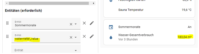

ich habe dann in der yaml-config noch diesen Eintrag (kA ober der jetzt notwendig war) gesetzt
mqtt:
  sensor:
    - name: "watermeter_value"
      state_topic: "watermeter/main/value"
      device_class: water
      state_class: total_increasing
      unit_of_measurement: "m³"
dann muß man alles mal neu starten und ca 30-60 min. warten, bevor in HA was zu sehen ist.
im dashboard kannst Du dies einfügen und solltest dann die Wasser-Uhr-Anzeige dort sehen können

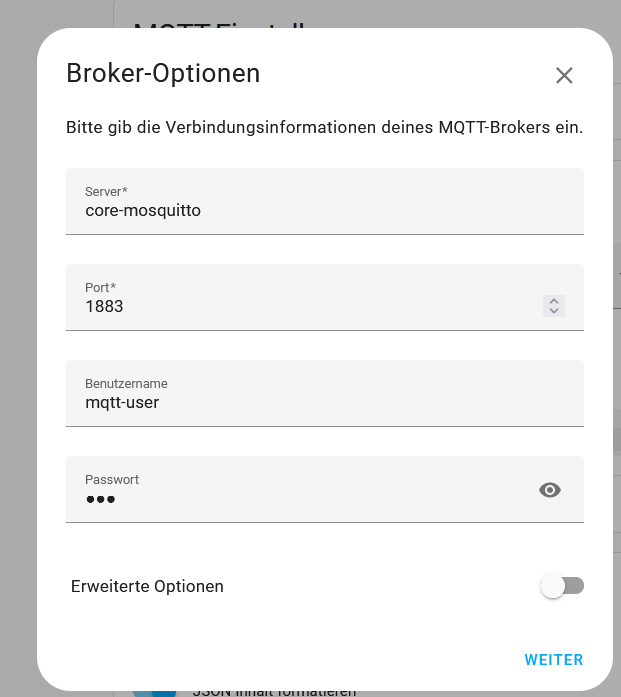

@Rola 1. Was meinst du mit MQTT broker ist jetzt integriert?
  1. In Home Assistant in den Broker-Optionen (dein Screenshot) sind Benutzername und Passwort eigentlich auch automatisch erstellt, da brauchst du nichts ändern. Du nimmst die beiden und trägst die bei deinem AI on the edge ein.
  2. Und manuell musst du auch keinen Sensor in der configuration.yaml eintragen AI on the edge unterstützt Home Assistant Auto Discovery, heißt legt die Sensoren automatisch an. War das nicht auch in dem Video von Simon drin?
Hallo Zusammen,
ich habe das gleiche Problem wie Cpt.Hardy. Ich bekomme von “Ai-on-the-edge” kein Value Angezeigt, daher werden über MQTT leider keine Einheiten mitübermittel. Im Ha bekomme ich lediglich den RAW Value ausgeliefert, ohne die EInheit M³.
Hat hier jemand eine Idee?
Hallo und willkommen im Forum.
Hast Du mal 2 Std. gewartet? Wenn dann raw und privious übereinstimmt, bekommt man oben ein Value
erst dann wird es an MQTT übergeben
kann es sein, daß du in deinem privious value einen Kommafehler hast?
Hallo und vielen Dank.
Ich hatte über Nacht gewartet, jedoch hatte sich nichts geändert, ich hatte gerade eben unter Settings (Set" Previous Valvue") den Wert manuell upgedatet seit dem hat es Funktioniert. Es kann sein das der Wert Pervious Value einen Kommafehler hatte, da ich am anfang diesen mehrfach geändert hatte.
