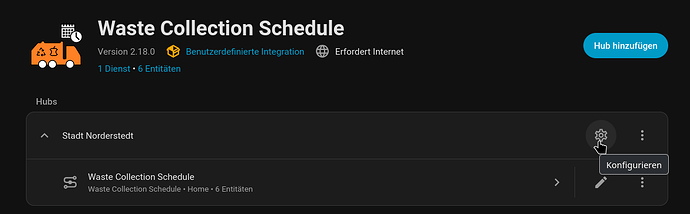

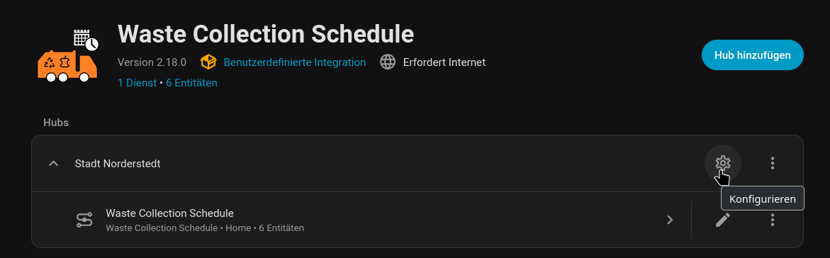

Du weißt das man die Integration jetzt auch schon eine ganze weile über die UI konfigurieren kann?
Bin auch vor nem Jahr oder so von der yaml Konfiguration auf die UI gewechselt.
Danke für den Hinweis. Habe ich eben auch gelesen. Ich ändere wenig am System bzw. ungern, wenn ich nicht sicher bin was zu tun ist. Muss ich das nun über die UI lösen und bleiben meine Automationen erhalten?

Nochmal Dankeschön. Habe es über die GUI eingefügt. Meine Dashboards sind nun kaputt. Fand es schön einen Hinweis für den Müll zu erhalten. Jetzt darf ich mich komplett neu ins Thema einarbeiten. Ein Fehler im Protokoll weniger. Es fühlt sich nicht besser an und der Mehraufwand na ja. Hat noch jemand einen Tipp für ein aktuelles Video zum Setup. Gerne sehe ich im Dashboard die Tage bis zur nächsten Abholung der drei Tonnen und lasse mich abends am Vortag an die richtige Tonne erinnern.

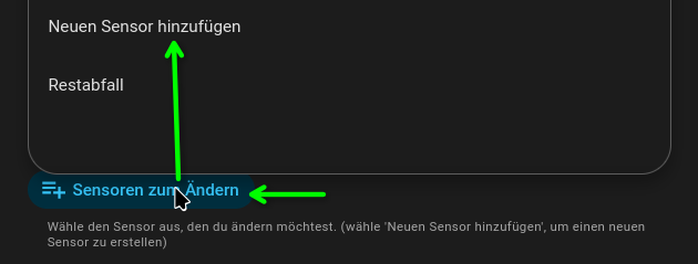

Wahrscheinlich deswegen:
Aber dann änderst du die Entitäts-ID das die so ist wie die alte, dann laufen die Automationen und Dashboards wieder.
Oder hast du über die UI keine Sensoren erstellt?

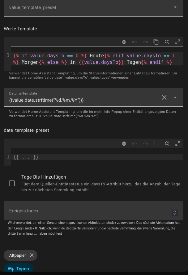

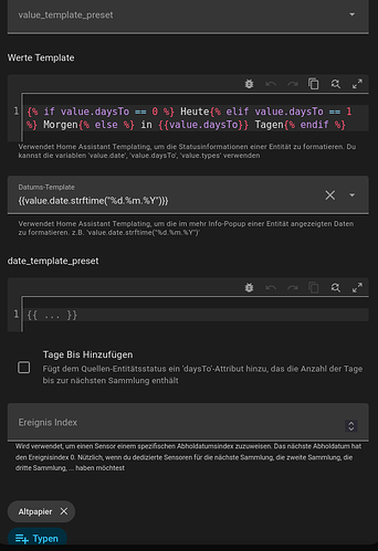

Dort dem Sensor einen Namen geben, Deteilsformat auswählen.
{% if value.daysTo == 0 %} Heute{% elif value.daysTo == 1 %} Morgen{% else %} in {{value.daysTo}} Tagen{% endif %}
Danke Dir. Kann Sensoren anlegen, aber ich verstehe das ganze Waste Setup nicht mehr und muss mich komplett einlesen oder einen YT Guide finden, der den Vorgang nochmal vorkaut.
