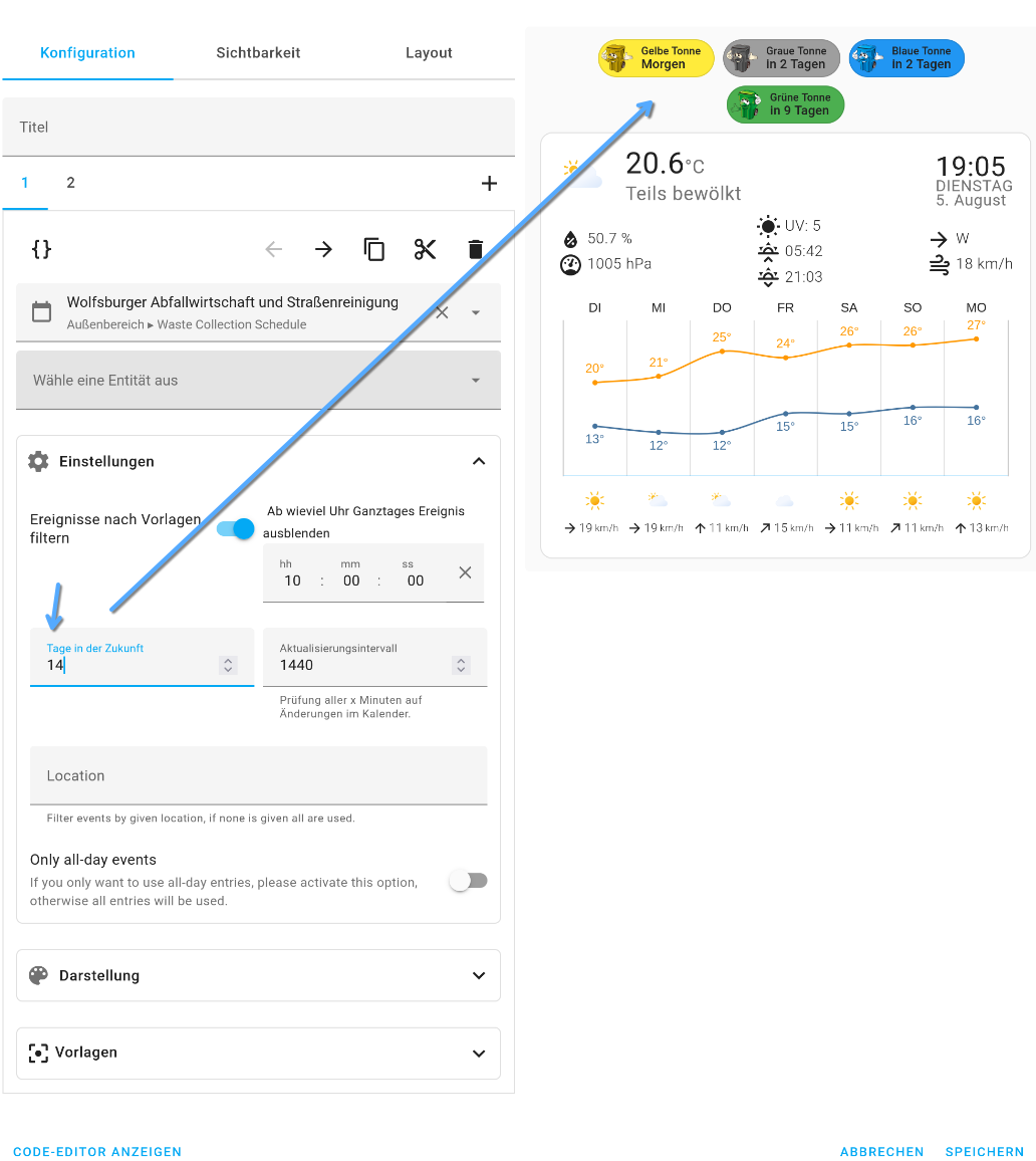

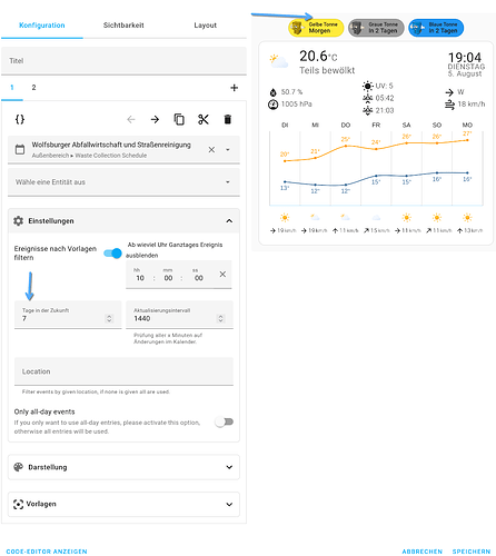

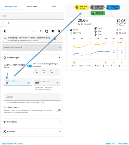

dafür gibt es ja dann eine Dashboard-Kachel
Da kannst Du dann alles anzeigen lassen, z. B. für 7 Tage
Oder mal für 14 Tage

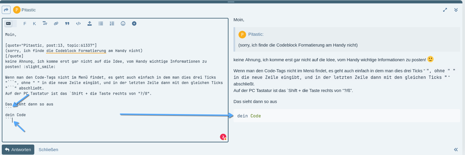

keine Ahnung, ich komme erst gar nicht auf die Idee, vom Handy wichtige Informationen zu posten! :slight_smile:
Wenn man den Code-Tags nicht im Menü findet, es geht auch einfach, in dem man dies drei Ticks “```”, ohne die “” in die neue Zeile eingibt, und in der letzten Zeile dann mit den gleichen Ticks “```” abschließt.
Auf der PC Tastatur ist das `Shift + die Taste rechts von “?/ß”.
Das sieht dann so aus
dein Code
