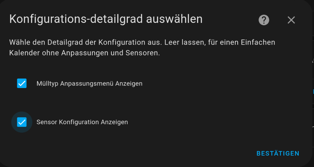

Hallo zusammen, ich weiß, es gibt schon soviele Blogs mit der Integration…ich komme aber immer noch nicht weiter, obwohl ich schon viele Videos gesehen habe.
Meine erste generelle Frage ist die, ob ich bei der Instalation der Integrationen neben der Müllauswahl schon Sensoren einbinden muss.
Bei mir sieht immer alles anders aus wir bei anderen…
So ist mein Anfang:

Also, wenn ich richtig verstanden habe selektiere ich die Müllarten und richte keine Sensoren ein, wenn ich über yaml das mache.
Ist das denn so richtig mit ICS
aste_collection_schedule:
  sources:
    - name: ics
      args:
        url: https://abfallkalender.durth-roos.de/herten/icalendar/xxxxxxx xxxxxxx_xx.ics
das steht ja in der Dokumentation so drin :wink:
Wenn Du das so integriert hast, dann hast Du einen Kalender
Danach kann man sich noch die Sensoren bauen, wie @LvS21 gezeigt hat, um sich dann benachrichtigen zu lassen, oder sich ein Dashboard dafür zu bauen, wo man sieht was wird als nächstes abgeholt.
Das habe ich verstanden, aber die Sensoren setze ich dann nicht in der Integration sondern in YAML, richtig verstanden so?
Und kann ich den Kalender einen anderen Namen geben, oder steht da immer ICS?
wenn Du das über UI machst, dann kannst Du dem jeden Namen geben, den Du willst, wenn Du das im yaml machst, dann kann man da auch jeden beliebigen Namen eintragen, deswegen ja
  - name: blablabla
Das kannst Du im yaml machen, aber auch da geht das wohl über die UI
Danach wirst Du durch die Konfiguration geführt, sollte selbsterklärend sein!
So wie es aussieht, musst Du dann nichts mehr im yaml machen.

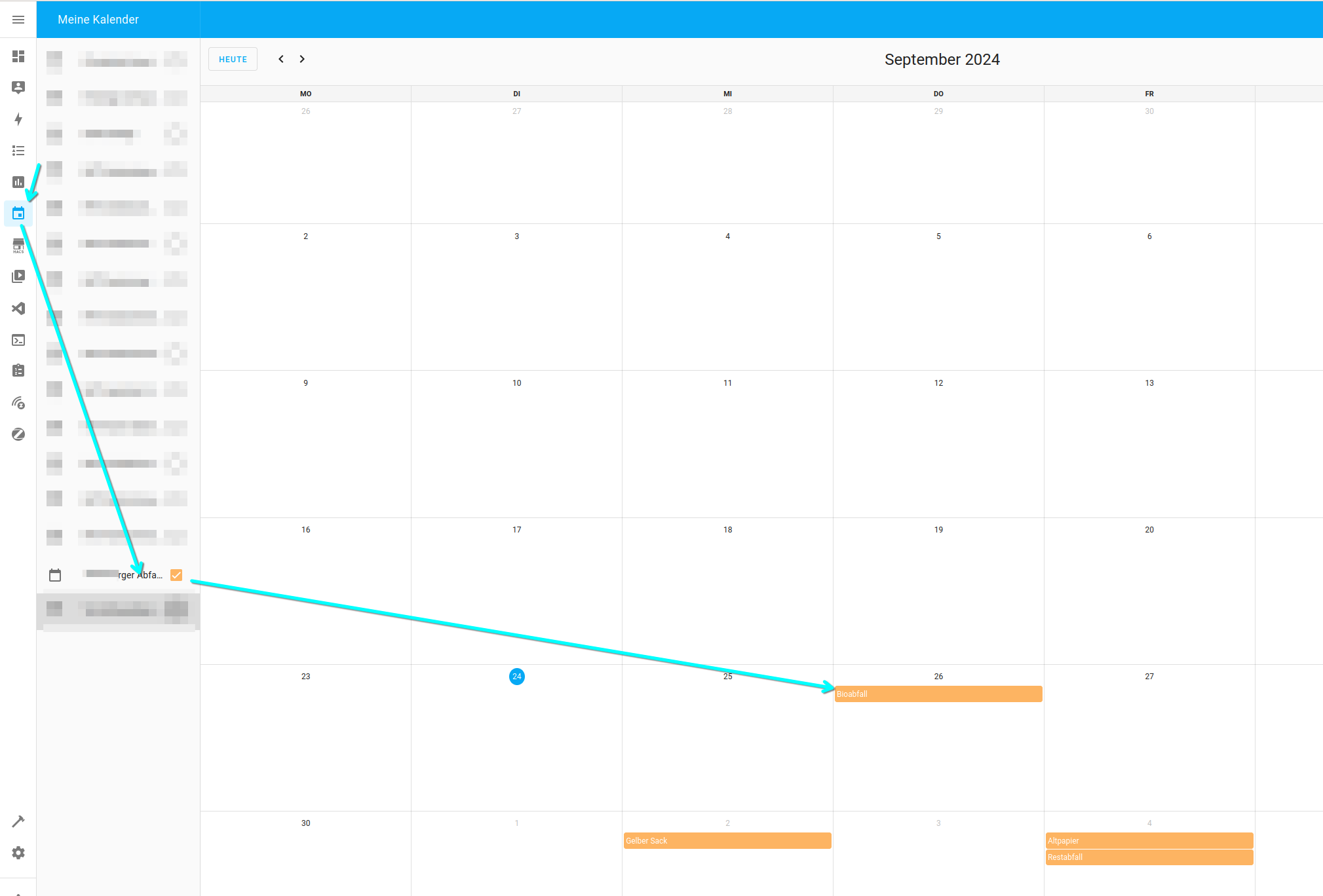

Wie kann ich eigentlich so ein Kalendereintrag ändern, die Quelle ist eine URL…
grafik
Was?
  • den Namen?
  • die Farbe?
  • das Du zwei Tonnen an einem Tag hinausstellen musst?
Mehr Kontext würde schon helfen :wink:
Sorrx, aber unterKalendereintrag meine ich den Namen, der ist da falsch geschrieben.
Wo werden die Einträge eigentlich hingeschrieben im HA?
ok, ist für mich nicht relevant, wenn nur minimal Antworten kommen.
Du beziehst doch die Daten von einem Dienst, per URL, die Daten=Namen kommen doch dann von Diensteanbieter. Alle Daten=Namen werde im Kalender abgelegt, Du kannst Dir aber Sensoren bauen, und dort die Namen ändern.
Somit kann ich da nur auf die Suchfunktion, hier im Forum verweisen.
Meine Frage war ja auch, wo unter HA der Kalender abgelegt wird.
Als ICS File weiß ich das, aber als URL…wo liegen die Einträge?
Die liegen dann nirgends in HA, kommen ja online rein und werden nur angezeigt.
