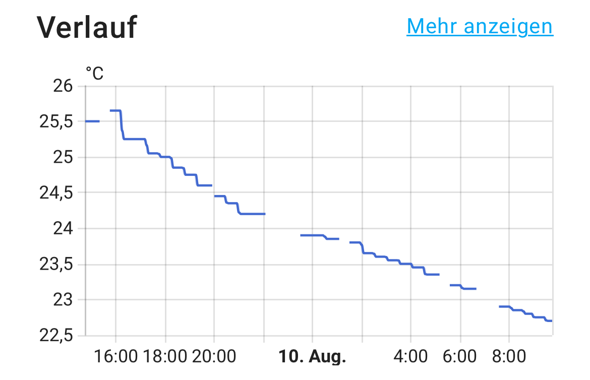

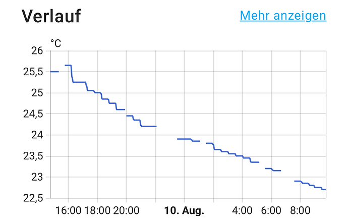

Und doch noch eine Frage zu Verbindung und Messung.
Ich habe jetzt vermutet, das ich die Messeungen, wie über die Bluerioot App händisch abstoßen muss.
Und hatte mir dazu jetzt eine Automation angelegt, die 3x pro Tag eine Messung anstößt.
Das scheint aber nicht der Fall zu sein, denn die Sensoren scheinen ja eine „durchgehend“ Werte zu liefern. Ist ja grundsätzlich ok und dann muss man einfach nur mal gucken, wie lange die Batterien halten.
Ist das normal und hat das einen Einfluss auf die Lebensdauer der Sensoren?
Und ja, ich sollte den Pool jetzt mal etwas aufheizen :cold_face::rofl:
Moin!
Es wird alle 30 min gemessen. Im Moment musst du das händisch in der const.py ändern.
In the meantime what you can do is to manually change DEFAULT_SCAN_INTERVAL in const.py within your installation.
It’s set to every 30 minutes to preserve device battery. I haven’t done any exhaustive tests but based on what I read in forums, that’s what seems to be most common, and it works well for my use case.
Quelle: Change update interval · Issue #2 · adamantivm/BlueConnect · GitHub
Du findest die Datei in: /homeassistant/custom_components/blueconnect/const.py
"""Constants for BlueConnect Go."""
DOMAIN = "blueconnect"
DEFAULT_SCAN_INTERVAL = 1800
Ich habe auch schon überlegt, ob ich das auf eine Messung pro Stunden ändere, weil mir das sicher ausreichen würde. Wenn ich eine aktuelle Messung sofort benötige, könnte ich das mit “Take Measurement” immer noch händisch starten.
Jetzt, wo du gefragt hast, werde ich es doch gleich auf 3600 Sekunden ändern. :smiling_face_with_sunglasses: Man müsste bei einen eventuellen Update nur gucken, ob der Wert bzw. die Datei überschrieben wurde und ggf. das gewünschte Messintervall wieder eintragen.
Keine Ahnung. Ich vermute, dass es nur einen Einfluss auf die Lebensdauer der Batterie hat.
