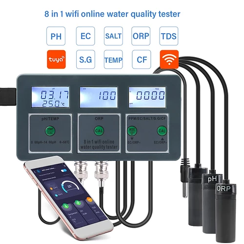

Ich habe Mal weiter gesucht. Das scheint auf jeden Fall über local tuya zu gehen:
Die Frage ist wie genau und verlässlich das funktioniert für 45€. Ich bin auch auf der suche nach einem guten aber günstigen System. Kannst ja berichten wie zufrieden du mit dem System bist aber natürlich auch wie du es integriert hast.

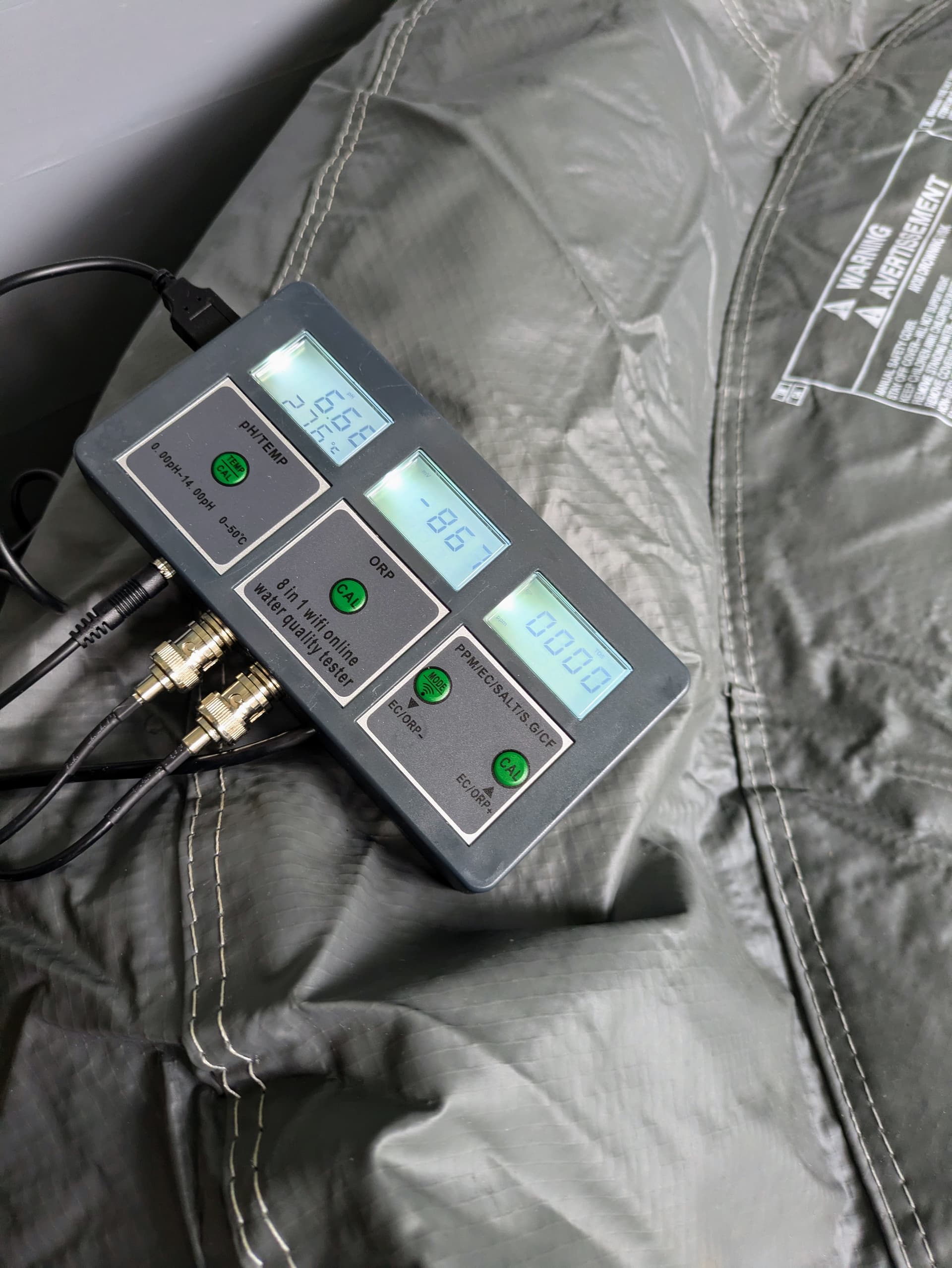

Wir haben “nur” einen 180cm Whirlpool. Von daher suche ich nur nach einer relativ einfachen / günstigen Lösung die Werte ohne Teststreifen auszulesen. Wollte mir erst für 10 EUR so ein elektronischen Messer bestellen. Hab mich aber jetzt hierfür entschieden:
Mit Cashback und Gutschein bin ich jetzt bei knapp 45 EUR gelandet. Damit kann man ja nicht viel verkehrt machen. Ich werde es mal testen und dann eine Rückmeldung geben ob man das Ding gebrauchen kann.

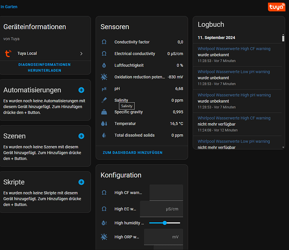

Also, kurze Rückmeldung. Das Gerät ist gestern gekommen. Die normale Tuya-Integration liefert nur die Temperatur.

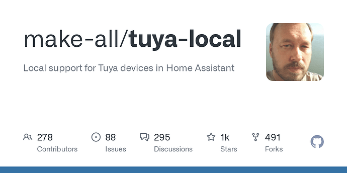

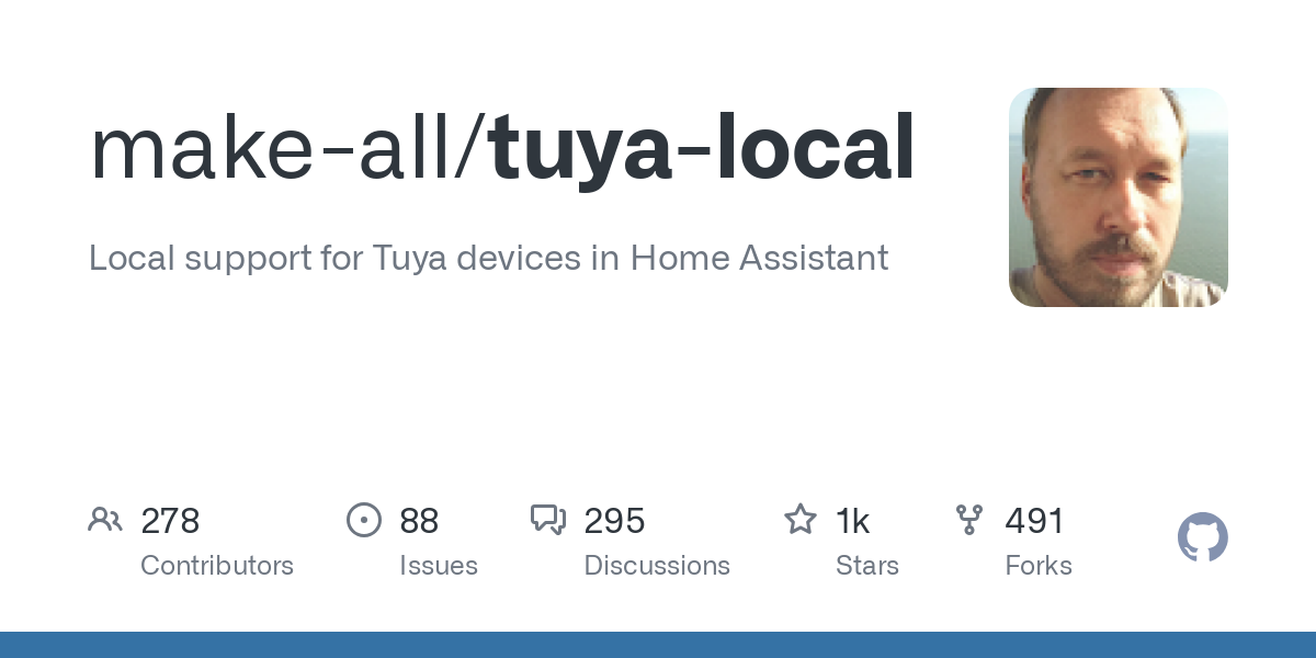

Die Integration local tuya funktioniert zwar aber man muss die einzelnen Werte manuell definieren. Die beste Lösung ist die tuya local Integration:
Musste zwar öfter die Einrichtung anstoße bzw. Neustart machen aber irgendwann wurde das Gerät erkannt und alle Werte sind im Home Assistant.

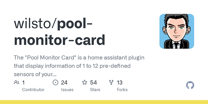

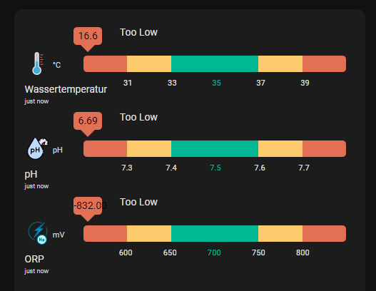

Die Werte können sehr gut mit der Pool Monitor Card angezeigt werden. Schade ist, dass diese Karte trotz bestehenden Pull request noch kein Deutsch kann.
Screenshot 2024-09-11 113636
Ich muss jetzt nur noch die Kalibrierung durchführen. Das hat leider beim PH-Wert mit den beigelegten Tütchen nicht wirklich funktioniert. Das Gerät sollte eigentlich fast alles selber machen aber irgendwie hat das nicht geklappt.

Würde das jetzt nicht ins Wasser legen. Ich habe es aber überdacht draußen vor der Tür aufgehangen. In der Beschreibung bei Ali steht folgendes:
Wand montiertes Design, einfach zu installieren und zu bedienen, um zu verhindern, dass Wasser in das Instrument eindringt.
Was auch immer das heißen soll. Denke aber für meinen Anwendungsfall sollte die Sache reichen.
Muss jetzt mal schauen wie ich am Besten die Sensoren unterbringe. Hatte schon mal überlegt ob ich mir nicht einfach einen Getränkehalter drucke der als Zusatz unten die Kabel ins Wasser führt. Das wäre auf jeden Fall eine gute Lösung.
wie lange sind denn die Kabel?
Ist 1,1 m. Ich bin mir aber noch nicht so sicher ob das Teil richtig funktioniert. Wie gesagt, die erste Kalibrierung hat nicht geklappt. Werde mal versuchen die anzuschreiben bevor ich weitere Tester bestelle :slight_smile:
Komischerweise scheint das Teil auf jeden Fall einen Wert zu messen. Die Frage ist halt wieso ging die Kalibrierung nicht gescheit.
Kommando zurück. Ich glaube das war mein Fehler. Hab nicht gesehen, dass auf den Dioden noch Kappen sitzen, die man abmachen muss. Also von daher glaube ich das Gerät funktioniert. Bestelle mir mal Tester.

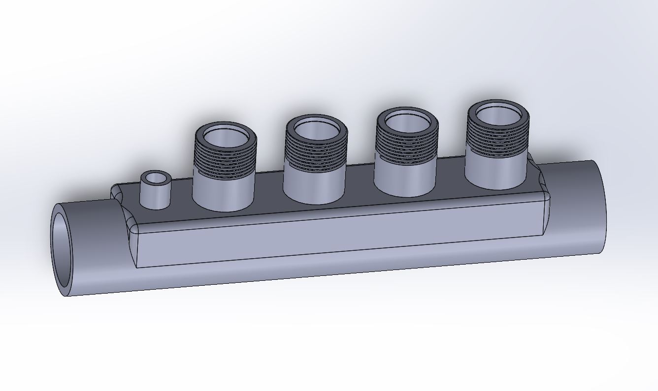

Die Poolsaison steht vor der Tür und hab auch den 8 in 1 Tuya Wasserdetektor. Kenn leider noch nicht sagen wie genau er ist, aber die Messzelle hierfür ist gerade am entstehen.
Diese werde ich die nächsten Tage mal drucken und bei Erfolg und dichtheit auch online stellen. Wird bei mir geschützt aufgehängt.
@peacemaker89
servus für welche Rohre ist das geeignet DA50?
Hab ich im Moment für 38 Schlauch aber kann auch 50 mehr umwandeln. Ist auch ein stutzen zu viel.
