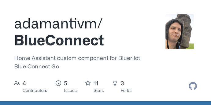

Ich habe auch den ESP32-WROOM-32 im einsatz.. und wie gesagt diese Integration: GitHub - adamantivm/BlueConnect: Home Assistant custom component for Blueriiot Blue Connect Go Damit klappt es einwandfrei. Vor allem : ohne Abo.

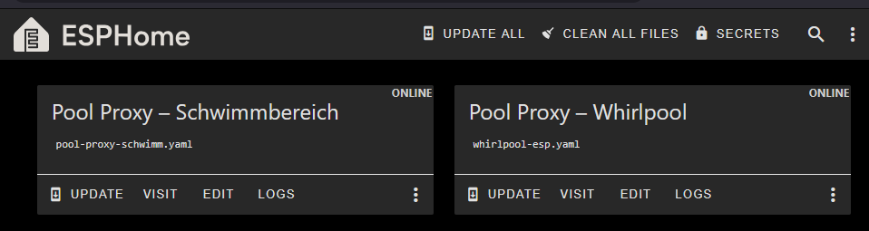

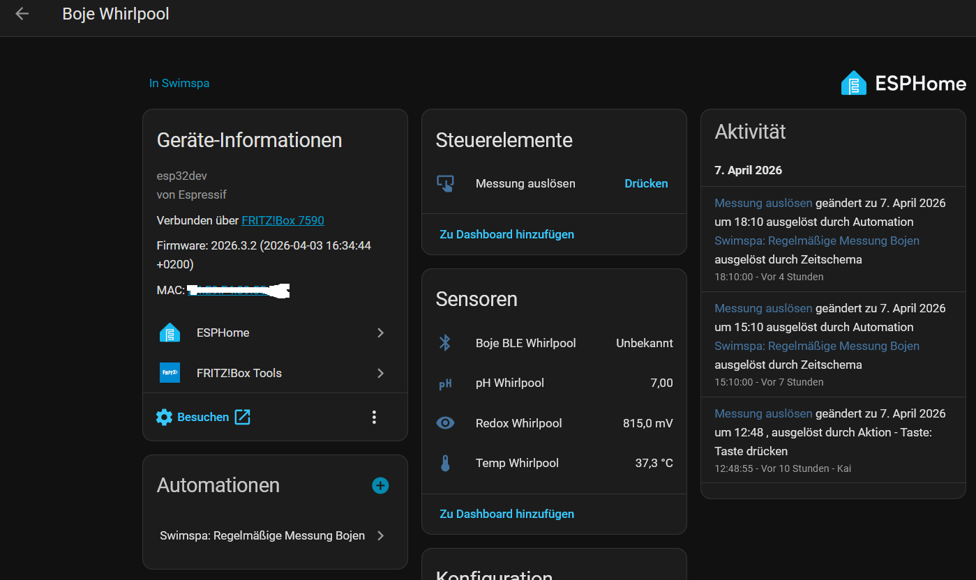

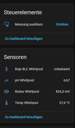

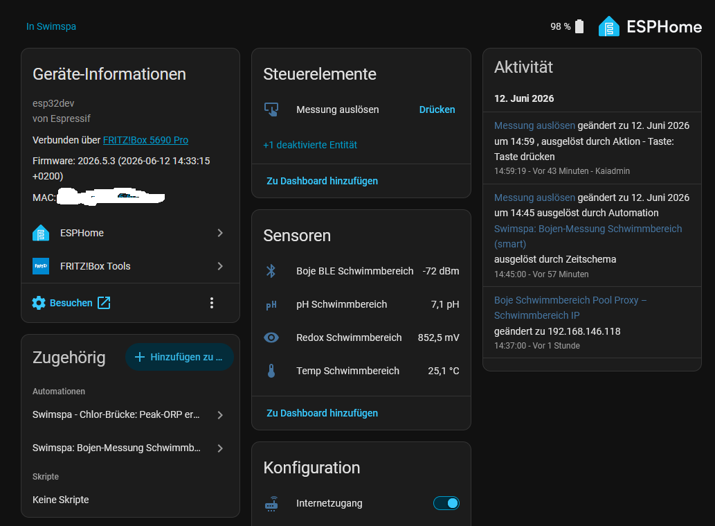

Ich benutze einen ESP32, den ich inzwischen mit folgendem Code über ESPHome Builder in HA geflasht habe. Jetzt bekomme ich zwar die Batteriespannung nicht mehr angezeigt, aber die Boje meldet sich akustisch, wenn der Akku leer ist.

Du musst im Code noch an zwei Stellen die MAC deiner Boje eintragen. Ersetze 00:00:00:00:00:00 mit deiner MAC. Gemini beschreibt das Vorgehen so:
  1. Code mit der Nuller-MAC flashen.
  2. Den geflashten ESP32 in Reichweite der Boje bringen.
  3. In ESPHome auf “Logs” klicken. Dort taucht der ESP32 auf und listet (dank des esp32_ble_tracker im Code) alle Bluetooth-Geräte in der Umgebung auf.
  4. Die richtige MAC-Adresse der Boje aus dem Log kopieren.
  5. Die Nullen im Code durch die echte MAC ersetzen.
  6. Noch einmal flashen (geht jetzt ganz bequem und schnell kabellos über WLAN/OTA).

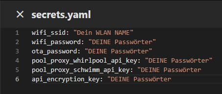

Die secrets.yaml (rechts oben) nicht vergessen. :slight_smile:

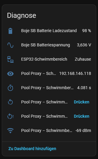

Der ESP32 ist per USB an einem entsprechenden Netzteil angeschlossen und empfängt per BLE die Signale der Boje, die per WLAN vom ESP32 weitergeschickt werden.
Wenn alles geklappt hat, siehst du die Werte in HA.

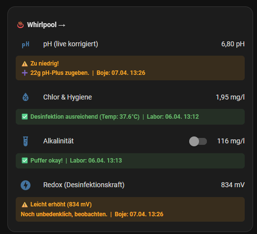

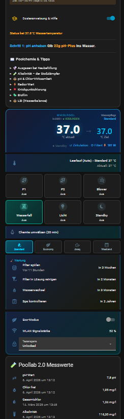

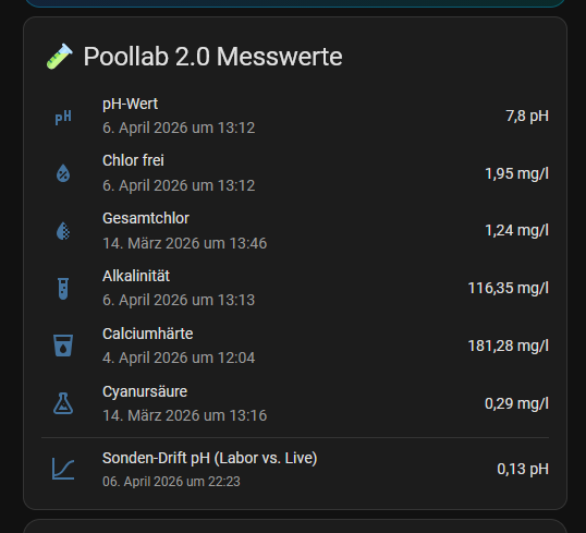

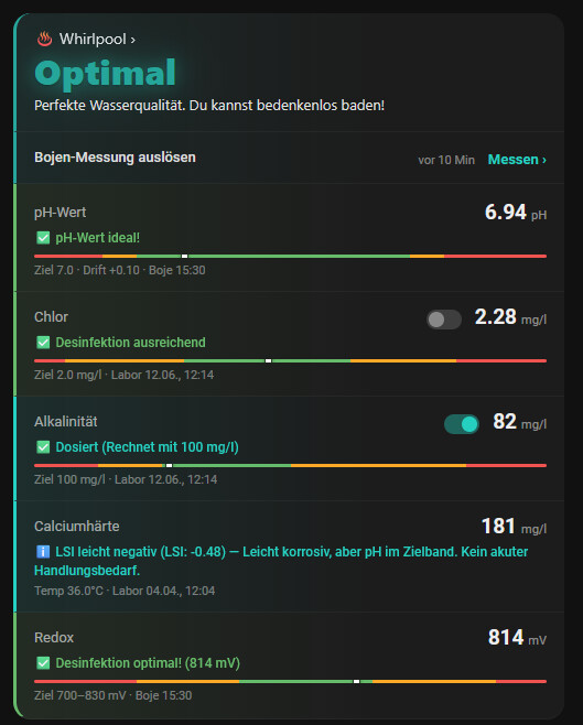

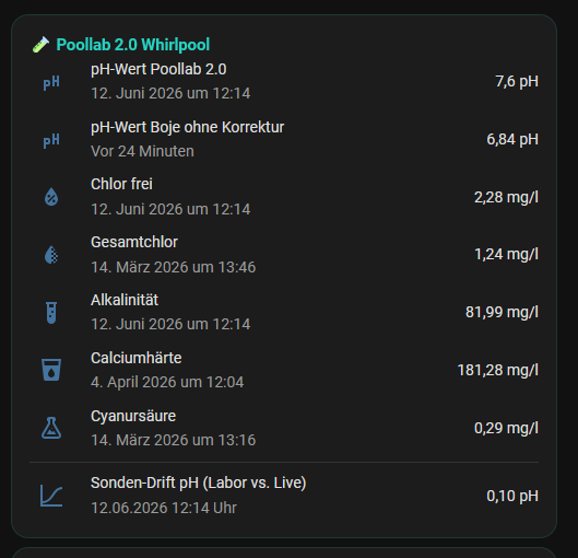

:sweat_droplets: Da ich parallel noch einen Poollab für die Messung der anderen Wasserwerte benutze, kann ich inzwischen sogar schon den Sondendrift der Boje automatisch korrigieren lassen und auch sonst habe ich in Zusammenarbeit mit Gemini und Claude meine Poolkarten “etwas” erweitert.
Ich bekomme jetzt die Dosiermengen mundgerecht mitgeteilt und muss nicht mehr rechnen.
Die Boje misst ständig → Poollab unregelmäßig (händisch) und korrigiert ggf. die Boje, die ab dann den korrigierten Wert (Sondendrift) anzeigt.

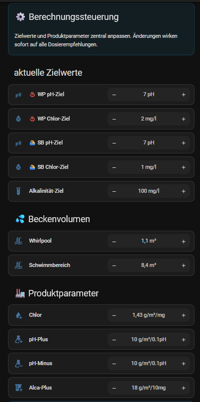

Für die Chemie habe ich mir auch eine Karte erstellen lassen, wo ich die Zielwerte eingebe.
:rocket: Wie würde Tom-HA schreiben???
… komplett lokal und ohne Abo. :slight_smile: Bei mir nur ohne KI oder AI.
:robot: Der Sondendrift wird nur in dem Moment berechnet, wo die genauen Werte vom Poollab kommen.
Die Karte für Zielwerte und Produktparameter, auf die sich die Formeln der Berechnungen beziehen.
:information_source: Für mich privat funktioniert es.
Das letzte Wort hat im Moment aber noch der Messwert vom Poollab und der gesunde Menschenverstand.

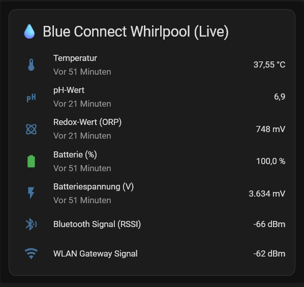

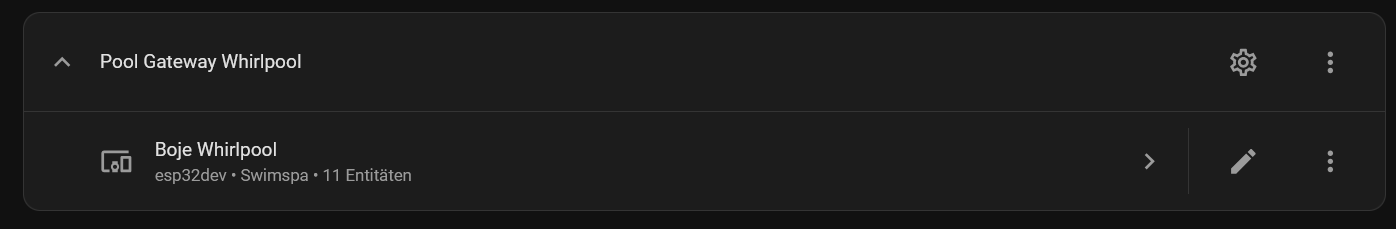

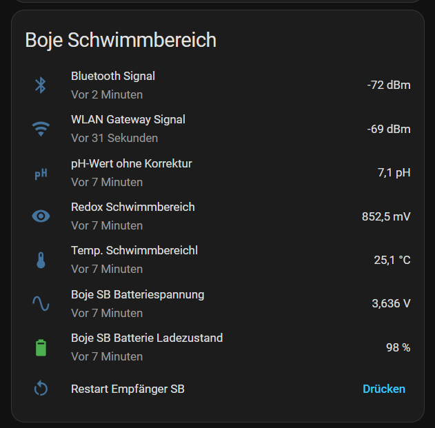

Wenn die Boje über den ESP eingebunden ist, hast du “erstmal” nur das in HA.
:white_check_mark: Vielleicht reicht ja für den Anfang die Pool Monitor Card.
:right_arrow: Damit konnte ich die Boje bei meinen ersten Versuchen auch in HA einbinden.
ESP32 als Bluetooth Proxy in HA eingebunden → ESP32 in der Nähe der Boje platziert …

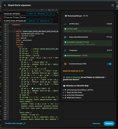

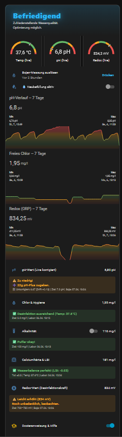

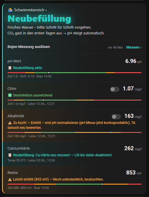

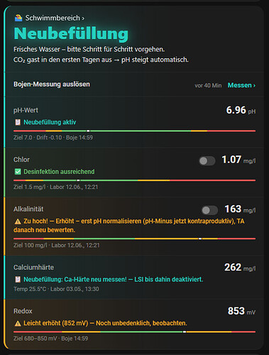

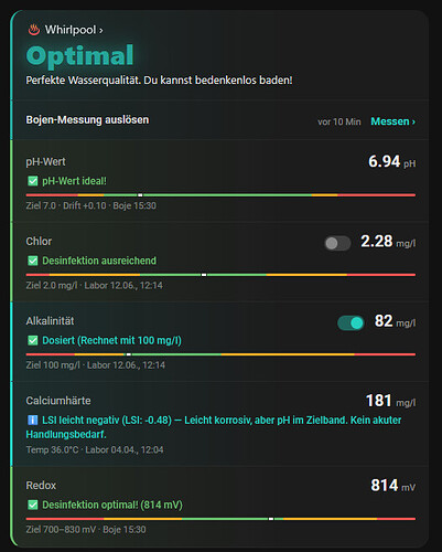

Claude hat jetzt eine einfache Karten erstellt, die nur die Entitäten der Blueriiot Boje benötigt. Das angezeigt freie Chlor hat Claude direkt vernachlässigt. :slight_smile: Du kannst die Karte auf eigene “Gefahr” als Hinweis zu Wasserqualität verwenden, verbessern usw.
Einfach deine drei Entitäten der Boje hinterlegen, dann sollte die Karte etwas anzeigen.
Wichtig für die Berechnung ist, dass du auch dein Beckenvolumen (aktuell 1.1 m³, deinen pH-Zielwert (aktuell 7.2) und die Dosiermenge deiner Chemie anpasst. Das steht aber unten in der Anleitung, die Claude erstellt hat.
Das ist die Vorschau der Karte, bevor dieEntitäten hinterlegt wurden.
Hier habe ich meine drei Entitäten der Boje hinterlegt. Einfach STRG+F drücken und dann die vorhandene Entität mit deiner ersetzen (REPLACE ALL)
Code + Einbauanleitung von Claude
:clipboard: Karteneinbau – Kurzanleitung
Blueriiot Dosierempfehlungen-Karte

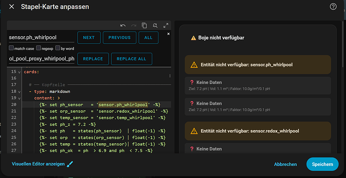

Voraussetzungen
  • HACS-Integrationen: card-mod, multiple-entity-row
  • Blueriiot-Integration in HA eingerichtet
  • Ein input_boolean für den Dosieranweisung-Toggle (z.B. input_boolean.erklarung_whirlpool)
Sensor-IDs anpassen
Die Karte hat drei Stellen die angepasst werden müssen – alle mit # ANPASSEN markiert:
entity: sensor.ph_whirlpool       # → deinen Blueriiot pH-Sensor eintragen
entity: sensor.redox_whirlpool    # → deinen Blueriiot Redox-Sensor
entity: sensor.temp_whirlpool     # → deinen Blueriiot Temperatur-Sensor
Sensor-IDs findest du unter Einstellungen → Geräte & Dienste → Blueriiot → Sensoren.
Zusätzlich in den {% set ... %} Blöcken anpassen:
{% set vol    = 1.1 %}   # Beckenvolumen in m³
{% set ph_z   = 7.2 %}   # pH-Zielwert
{% set faktor = 10.0 %}  # g pH-Minus/Plus pro m³ pro 0.1 pH (Bayrol-Standard)
Toggle-Helfer
Der Dosieranweisung-Toggle benötigt einen input_boolean.:
Unter Einstellungen → Geräte & Dienste → Helfer → Helfer erstellen → Schalter einen neuen Helfer anlegen, z.B. blueriiot_tipps. Dann in der Karte alle drei Vorkommen von input_boolean.erklarung_whirlpool durch input_boolean.blueriiot_tipps ersetzen.
Einbau
Dashboard → Bearbeiten → Karte hinzufügen → Manuell
Gesamten Inhalt einfügen → Entitäten anpassen → Speichern

            {% set vol    = 1.1 %}
            {% set mg = (((ph - ph_z) | abs / 0.1) * faktor * vol) | round(0) | int %}
            {% if ph < 0 %}
              {% set s = '❓ Keine Daten' %}
              {% set fg = '#9e9e9e' %}{% set bg = 'rgba(158,158,158,0.08)' %}
              {% set dos = '' %}
            {% elif ph > 7.7 or ph < 6.7 %}
              {% set s = '🚨 Viel zu ' ~ ('hoch!' if ph > ph_z else 'niedrig!') %}
              {% set fg = '#ef5350' %}{% set bg = 'rgba(239,83,80,0.12)' %}
              {% set dos = '➕ ' ~ mg ~ 'g pH-' ~ ('Minus' if ph > ph_z else 'Plus') ~ ' zugeben.' %}
            {% elif ph > 7.5 or ph < 6.9 %}
              {% set s = '⚠️ Zu ' ~ ('hoch' if ph > ph_z else 'niedrig') %}
              {% set fg = '#ffa726' %}{% set bg = 'rgba(255,167,38,0.12)' %}
            {% else %}
              {% set s = '✅ pH-Wert ideal!' %}
              {% set fg = '#66bb6a' %}{% set bg = 'rgba(102,187,106,0.12)' %}
              {% set dos = '' %}
            {% endif %}
            {% set msg = s ~ ('\A ' ~ dos if dos else '') %}
            :host { display: block; margin-bottom: 10px !important; position: relative; }
            :host::before {
              content: "Ziel: {{ ph_z }} pH  |  Vol: {{ vol }} m³  |  Faktor: {{ faktor }}g/m³/0.1 pH";
              display: block; position: absolute; bottom: 8px; left: 12px;
              font-size: 11px; color: rgba(255,255,255,0.4); z-index: 2;
            :host::after {
              content: "{{ msg }}";
              background: {{ bg }} !important; color: {{ fg }} !important;
              display: block; margin-top: 8px; padding: 7px 12px 26px 12px;
              border-radius: 6px; font-size: 14px; font-weight: 600;
              line-height: 1.4; white-space: pre-wrap; box-sizing: border-box;
      # ── Redox ─────────────────────────────────────────────────────────────
      - entity: sensor.redox_whirlpool    # ANPASSEN
        type: custom:multiple-entity-row
        name: "Redox (Desinfektionskraft)"
        icon: mdi:lightning-bolt-circle
        format: precision0
        unit: mV
        card_mod:
          style: >
            {% set v = states('sensor.redox_whirlpool') | float(-1) %}
            {% set vi = v | round(0) | int %}
            {% if v < 0 %}
              {% set fg = '#9e9e9e' %}{% set bg = 'rgba(158,158,158,0.08)' %}{% set dos = '' %}
            {% elif v < 650 %}
              {% set s = '🚨 Viel zu niedrig! (' ~ vi ~ ' mV)' %}
              {% set dos = 'Chlor prüfen & pH senken – Keime kaum abgetötet.' %}
            {% elif v > 850 %}
              {% set s = '🚨 Zu hoch! (' ~ vi ~ ' mV)' %}
              {% set dos = 'Chlor abbauen lassen – Abdeckung öffnen.' %}
            {% elif v < 700 %}
              {% set s = '⚠️ Zu niedrig (' ~ vi ~ ' mV)' %}
              {% set dos = 'pH und Chlor prüfen – Desinfektion nicht optimal.' %}
            {% elif v > 780 %}
              {% set s = '⚠️ Leicht erhöht (' ~ vi ~ ' mV)' %}
              {% set dos = 'Noch unbedenklich, beobachten.' %}
            {% else %}
              {% set s = '✅ Desinfektion optimal! (' ~ vi ~ ' mV)' %}
              {% set fg = '#66bb6a' %}{% set bg = 'rgba(102,187,106,0.12)' %}{% set dos = '' %}
            {% endif %}
            :host::before {
              content: "Ziel: 700–780 mV  |  Kein Chlor-Sensor – Redox als Proxy";
            :host::after {
      # ── Temperatur ────────────────────────────────────────────────────────
      - entity: sensor.temp_whirlpool    # ANPASSEN
        icon: mdi:thermometer
        format: precision1
        unit: °C
        card_mod:
          style: >
            {% set t = states('sensor.temp_whirlpool') | float(-1) %}
            {% if t < 0 %}
              {% set s = '❓ Keine Daten' %}{% set fg = '#9e9e9e' %}{% set bg = 'rgba(158,158,158,0.08)' %}
            {% elif t < 30 %}
              {% set s = '🌡️ Aufheizen – ' ~ t|round(1) ~ '°C' %}{% set fg = '#29b6f6' %}{% set bg = 'rgba(41,182,246,0.10)' %}
            {% elif t > 40 %}
              {% set s = '🔴 Zu heiß! ' ~ t|round(1) ~ '°C' %}{% set fg = '#ef5350' %}{% set bg = 'rgba(239,83,80,0.12)' %}
            {% elif t > 38 %}
              {% set s = '⚠️ Grenzwertig warm – ' ~ t|round(1) ~ '°C' %}{% set fg = '#ffa726' %}{% set bg = 'rgba(255,167,38,0.12)' %}
            {% else %}
              {% set s = '✅ Betriebstemperatur – ' ~ t|round(1) ~ '°C' %}{% set fg = '#66bb6a' %}{% set bg = 'rgba(102,187,106,0.12)' %}
            {% endif %}
            :host { display: block; margin-bottom: 4px !important; }
            :host::after {
              content: "{{ s }}";
              display: block; margin-top: 8px; padding: 7px 12px;
  # ── Dosieranweisung & Hilfe Toggle ────────────────────────────────────────
  # Benötigt: input_boolean.erklarung_whirlpool (oder eigenen Helfer anlegen)
  - type: entities
    show_header_toggle: false
    state_color: true
    card_mod:
      style: |
        ha-card {
          background-color: var(--card-background-color) !important;
          border-top: none !important;
          border-top-left-radius: 0px !important;
          border-top-right-radius: 0px !important;
          box-shadow: none !important;
          {% if is_state('input_boolean.erklarung_whirlpool', 'on') %}
          border-bottom: none !important;
          border-bottom-left-radius: 0px !important;
          border-bottom-right-radius: 0px !important;
          {% else %}
          border-bottom-left-radius: 16px !important;
          border-bottom-right-radius: 16px !important;
          {% endif %}
    entities:
      - entity: input_boolean.erklarung_whirlpool  # ANPASSEN falls anderer Helfer
        name: Dosieranweisung & Hilfe
        icon: mdi:school-outline
        tap_action:
          action: none
  # ── Dosieranweisung (conditional) ─────────────────────────────────────────
  - type: conditional
    conditions:
        state: "on"
    card:
      type: markdown
      card_mod:
        style: |
          ha-card {
      content: >
        {% set ph_sensor   = 'sensor.ph_whirlpool' %}
        {% set orp_sensor  = 'sensor.redox_whirlpool' %}
        {% set temp_sensor = 'sensor.temp_whirlpool' %}
        {% set ph     = states(ph_sensor)   | float(-1) %}
        {% set orp    = states(orp_sensor)  | float(-1) %}
        {% set temp   = states(temp_sensor) | float(-1) %}
        {% set vol    = 1.1 %}
        {% set mg = (((ph - ph_z) | abs / 0.1) * faktor * vol) | round(0) | int if ph > 0 else 0 %}
        {% set step = namespace(n=1) %}
        {% set actions = namespace(needed=false) %}
        **<font color="#ffa726">Schritt-für-Schritt bei {{ temp | round(1) if temp > 0 else '?' }}°C</font>**
        {% if ph < 0 %}
        ### ⚠️ Boje nicht verfügbar
        Bitte Verbindung zur Blueriiot-Boje prüfen.
        {% else %}
        {% if ph > 7.5 %}
        ### <font color="#29b6f6">Schritt {{ step.n }}: pH senken</font>
        pH aktuell **{{ ph | round(2) }}** (Ziel: {{ ph_z }}) → <font color="#ffa726"><b>{{ mg }}g pH-Minus</b></font> zugeben. Nach 2 Stunden erneut messen.
        {% set step.n = step.n + 1 %}{% set actions.needed = true %}
        {% elif ph < 6.9 %}
        ### <font color="#29b6f6">Schritt {{ step.n }}: pH anheben</font>
        pH aktuell **{{ ph | round(2) }}** (Ziel: {{ ph_z }}) → <font color="#ffa726"><b>{{ mg }}g pH-Plus</b></font> zugeben. Nach 2 Stunden erneut messen.
        {% endif %}
        {% if orp < 700 %}
        ### <font color="#29b6f6">Schritt {{ step.n }}: Desinfektion verbessern</font>
        Redox: **{{ orp | round(0) | int }} mV** (Ziel: 700–780 mV) → Chlor nachfüllen und pH prüfen. Blueriiot misst kein freies Chlor direkt – Redox ist der Proxy.
        {% elif orp > 780 %}
        ### <font color="#29b6f6">Schritt {{ step.n }}: Redox beobachten</font>
        Redox: **{{ orp | round(0) | int }} mV** – leicht erhöht, aber noch unbedenklich. Abdeckung gelegentlich öffnen.
        {% endif %}
        {% if not actions.needed %}
        ### <font color="#66bb6a">🎉 Alles in Ordnung!</font>
        pH und Redox im Zielbereich – genieß das Wasser!
        {% endif %}
        {% endif %}
        ### 📖 Hinweise zur Blueriiot-Boje
        <details style="background: rgba(0,0,0,0.25); padding: 12px; border-radius: 6px; margin-bottom: 8px;">
          <summary style="font-weight: bold; cursor: pointer; color: #ffb74d;">⚗️ pH-Dosierung mit pH-Minus / pH-Plus</summary>
          <p style="margin-top: 8px; line-height: 1.4; color: #e0e0e0;">Formel: Abweichung vom Ziel × 10g × Volumen (m³). Immer in kleinen Mengen dosieren, nie direkt auf Ansaugöffnungen gießen. 2h warten, dann neu messen.</p>
        </details>
          <summary style="font-weight: bold; cursor: pointer; color: #ffb74d;">⚡ Redox als Chlor-Proxy</summary>
          <p style="margin-top: 8px; line-height: 1.4; color: #e0e0e0;">Blueriiot misst kein freies Chlor direkt. Der Redox-Wert (ORP) zeigt die Desinfektionskraft: 700–780 mV ist ideal. Niedriger Redox → Chlor nachfüllen. Hoher pH senkt den Redox-Wert drastisch.</p>
        </details>
          <summary style="font-weight: bold; cursor: pointer; color: #ffb74d;">⚖️ pH & Chlor-Wirksamkeit</summary>
          <p style="margin-top: 8px; line-height: 1.4; color: #e0e0e0;">Bei pH 7.0 ist Chlor zu 75% aktiv. Bei pH 7.8 nur noch 20%! Deshalb immer zuerst pH korrigieren, dann Chlor beurteilen.</p>
        </details>
          <summary style="font-weight: bold; cursor: pointer; color: #ffb74d;">🧪 Alkalinität & Calcium</summary>
          <p style="margin-top: 8px; line-height: 1.4; color: #e0e0e0;">Blueriiot misst keine Alkalinität und Calciumhärte. Diese Werte sollten regelmäßig mit Teststreifen oder Poollab geprüft werden: TA 80–120 mg/l, Ca 200–400 mg/l (Whirlpool).</p>
        </details>
card_mod:
  style: |
    #root { gap: 0px !important; }
Was hier auf jeden Fall fehlt, ist Chlor. Aber das kann die Boje nicht messen. Vielleicht kannst du den Code der Karte dahingehende verbessern (lassen), dass der errechnete Wert für das freie Chlor mit berücksichtigt werden kann.
Ich messe Chlor mit dem Poollab und dieser Messwert wird bei meinen “ausführlichen” Karten bei der Dosierungsempfehlung und bei der Bewertung der Wasserqualität mit berücksichtig.
Das sieht alles sehr cool aus, ich bekomme leider absolut nicht hin, da ich mich Null mit Coden auskenne.
Mein BlueConnect verbindet sich auch nicht mit dem Proxy über die Integration.,
Die Messboje erlaubt nur eine BLE Verbindung.
Ist die Boje vielleicht über dein Handy mit der App verbunden, wenn du in der Nähe der Boje bist und kann deswegen keine Verbindung über die Blue Connect Go Integration zu HA aufbauen?
Ich wollte neulich die Boje mit der Blue Connect App vom Hersteller verbinden, um sie inkl. Redox zu kalibrieren. Da musste ich sie erstmal vom ESP32 wegholen, um mich mit der Hersteller App über BLE verbinden zu können.
Servus, da hat sich ja einiges getan, nachdem ich den Beitrag vor Jahren erstellt habe.
ich bin leider nicht so tief in der Materie wie Ihr Jungs, deswegen verzeiht meine wahrscheinlich dummen Fragen … :wink: .
Ich habe über HACS BlueConnect installiert. Wenn ich jetzt in HA die Blue Connect Go Integration installieren will findet er diese, findet aber meinen Blue Connect nicht.
Wie integriere ich diesen nun? Momentan habe ich ihn per Extender verbunden.
Benötige ich zwingend einen ESP32 Bluetooth Stick und bekommt man diesen als Laie konfiguriert?
Welche Kaufempfehlung gibt es für einen Stick?
Danke für Eure Hilfe.
MFG
Wie und ob das mit einem Extender funktioniert, kann ich dir nicht sagen. Guck mal weiter oben, da gab es auch einen User mit Extender, wo die Verbindung nicht geklappt hat.
Ich benutze seit einigen Monaten nur einen ESP32 pro Boje und sonst nix. Der ESP benötigt natürlich eine Stromversorgung und sollte sich so nah wie möglich an der Messboje befinden. WLAN sollte dort auch sein, sonst kann HA die Daten nicht vom ESP abholen.
Für mich hat sich in den letzten Wochen/Monaten herausgestellt, dass diese Kombination ESP32/Messboje sehr zuverlässig läuft, wenn der Empfang passt, aber bei mir war ein Akku zu schnell leer.
Claude hat den Code für den ESP dahingehend optimiert. Zusätzlich kann ich nun auch den Ladezustand vom Akku auslesen. Mal gucken, wie sich dieser Code in der nächsten Zeit so schlägt. :slight_smile:
Zum Code hat Claude noch eine kurze Zusammenfassung erstellt.
Zusammenfassung
ESPHome BLE-Proxy für die Blue Connect Go – akkuschonend, mit Batterieanzeige
Dieser ESPHome-Code liest eine Blueriiot Blue Connect Go über einen ESP32 aus und stellt Temperatur, pH, ORP/Redox und die Batteriespannung in Home Assistant bereit.
Der Schwerpunkt liegt auf Akkuschonung: Der ESP32 hält keine Dauerverbindung zur Boje, sondern verbindet sich nur kurz für eine einzelne Messung und trennt sofort danach wieder (auto_connect: false, Trennung direkt nach Empfang der Daten). Eine Messung wird über einen Button ausgelöst – entweder manuell oder per HA-Automation, sodass man die Messhäufigkeit frei steuern kann.
Ein paar Punkte, die in der Praxis wichtig waren und im Code kommentiert sind:
  • Timing beim Verbindungsaufbau: Nach dem Connect braucht es einen kurzen Vorlauf, bis Service Discovery und Notify-Abo fertig sind, bevor der Messbefehl rausgeht. Schickt man ihn zu früh, misst die Boje zwar, aber die Antwort geht verloren.
  • Scan-Neustart nach jeder Trennung, auch bei fehlgeschlagenem Connect – sonst bleibt der RSSI-Sensor irgendwann stehen.
  • Batterie ohne Mehraufwand: Die Batteriespannung steckt bereits in jeder Messantwort (Bytes 9–10). Sie wird also ohne zusätzlichen BLE-Connect mitgelesen und kostet keinen extra Akku. Die Dekodierung stammt aus der HACS-Integration adamantivm/BlueConnect. Die Prozentanzeige ist eine lineare Näherung (3,40 V = 0 %, 3,64 V = 100 %) – der Spannungswert selbst ist der verlässliche.
Vor dem Flashen müssen nur drei Dinge angepasst werden: die MAC-Adresse der eigenen Boje, die WLAN-Einstellungen und die secrets.yaml. Alles ist im Code kommentiert.

#   3. secrets.yaml mit den referenzierten !secret-Werten füllen.

So sehen die Werte in HA aus.
Für mich habe ich dann noch eine Dosierempfehlung bauen lassen, die aus diesen Werten und den händisch mit dem Poollab gemessenen Werten eine Dosierempfehlung erstellt, den Sondendrift kontrolliert und die Anzeige in HA dahingehend korrigiert.
Das wird dann aber sehr speziell und es sind dazu diverse Helfer und Automationen notwendig, um diese Dosierempfehlung nutzen zu können.
Möglich ist das aber… :slight_smile:
Karten der Dosierempfehlung
Den errechneten Sondendrift lasse ich mir bei den Messwerten vom Poollab anzeigen. Die zwei Karten vorher zeigen den Live-Messwert der Boje an, nur dass dort der Sondendrift schon mit eingerechnet wurde.
So “kalibriere” ich ständig den angezeigten Wert der pH-Sonde durch gelegentliche händische Messung.
Da würde ich eher der Elektrode vertrauen!
Der PoolLab hat durchaus Messtoleranzen von +/-0,2 bei pH.
Zusätzlich Messfehler oder älter Messtabletten
@Kai2 was sagt die Anzeige Sonden-Drift bei dir aus?
Das ist der Unterschied zwischen pH Sonde und ph mit Poollab gemessen. Der angezeigte Messwert der Sonde wird dann um diesen korrigiert und angezeigt. So spare ich mir das Kalibrieren der Sonde und bekomme immer den genauen Wert angezeigt, auch wenn die Sonde mit der Zeit driftet.
Der Drift sagt auf deinen Bildern 0,1. PoolLab sagt 7,6 Sonde 6,94?
Wie bekommst du deine PoolLab Werte in HA?
Der Drift wird nur im Moment der Poollabmessung berechnet. Die Poollabmessung war damals um 12:14 Uhr. Der Drift wurde berechnet und dann habe ich pH Minus dosiert, denn gezeigte Sondenmesseung stammt laut Datei von 15:40 Uhr.
