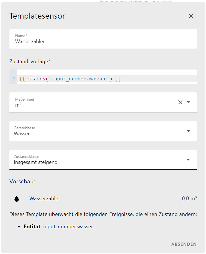

Du könntest es mal mit einem Template Sensor versuchen, der über einen input_number Helfer gefüttert wird.
Danke Alex,
das hat funktioniert. Der Wasserzähler ist in der Statistik und auch im Energie Dashboard sichtbar.

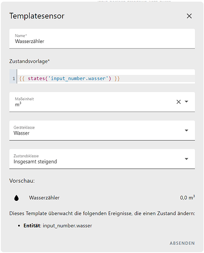

Ja, so habe ich es auch gemacht, wenngleich ich den Template-Sensor über das UI angelegt habe.
Habe überhaupt nicht gewusst das es auch dort geht. Mache es glaube einfach aus gewohnheit immer direkt in der configuration.yaml :smiley:
Es wurde erst mit dem September oder Oktober Update implementiert, wenn ich mich recht erinnere.
