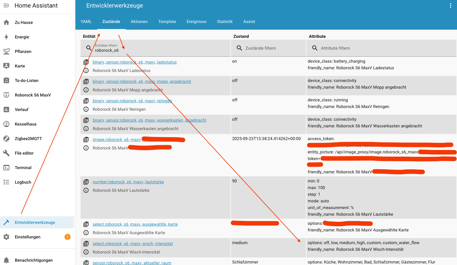

Zeig doch mal einen Screenshot von dem, was Dein S10 so alles hergibt. Vielleicht findet sich ja was für von-hinten-durch-die-Brust-ins-Auge?! :wink:

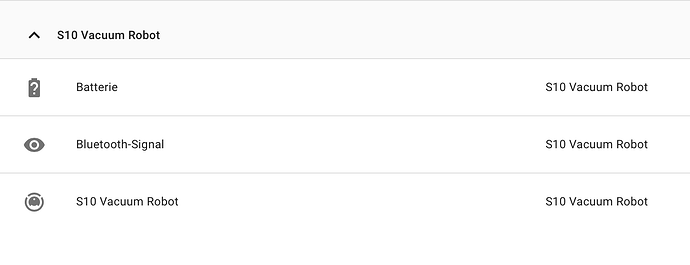

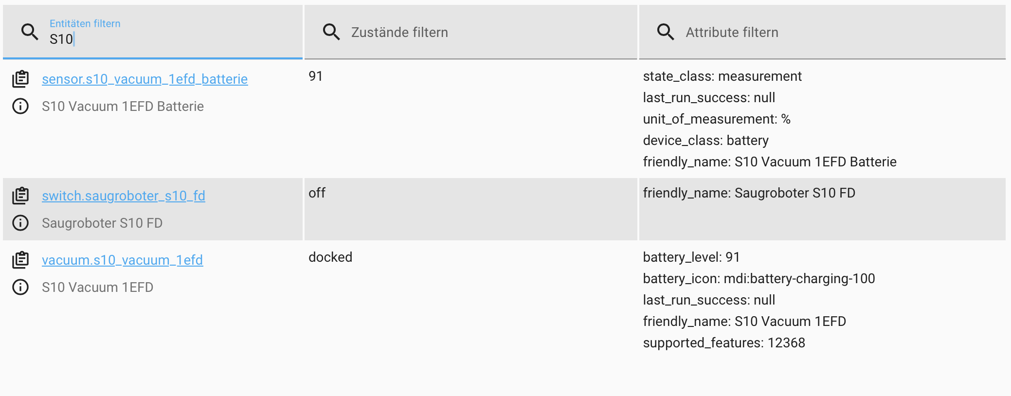

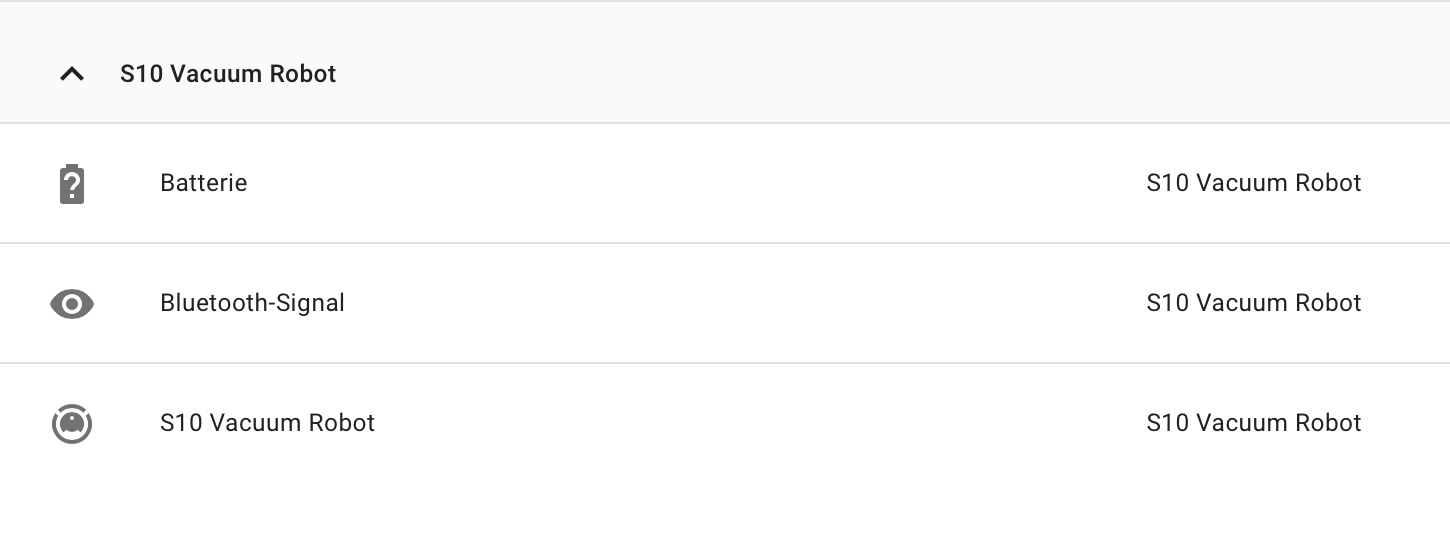

Also Entitäten gibt es leider nur drei Stück:
Aber es gibt verschiedene Zustände, allerdings weiß ich nicht wie sehe welches Zustände es gibt:

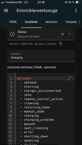

Bei Entitäten filtern gibst mal S10 ein und dann schaust mal, ob bei den Attributen was brauchbares zu finden ist, wie z.B. bei mir unter select.roborock_s6_maxv_wisch_intensitat die options: off, low, medium, high, custom, custom_water_flow. :wink:

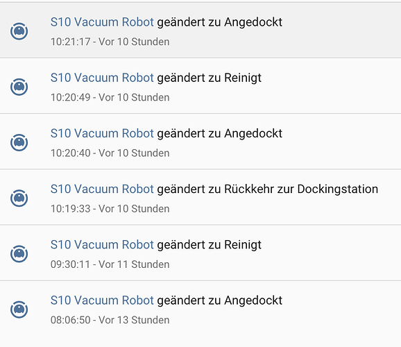

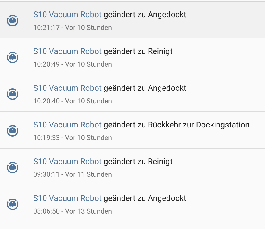

Leider ist der Switchbot nicht so redselig wie Roborock. Ich finde nur den aktuellen Eintrag:
Da wo jetzt “docked” steht, gibt es sicher noch andere Einträge. Ich lasse ihn mal an die Wasserstation und schaue ob sich was ändert. Aktuell bin ich aber auf folgendem Weg:

Allerdings. Die haben nur das allernötigste drin, wie es ausschaut. :thinking:
Klick in der Ansicht mal auf den Sensor vacuum.s10_vacuum_1efd. :wink:

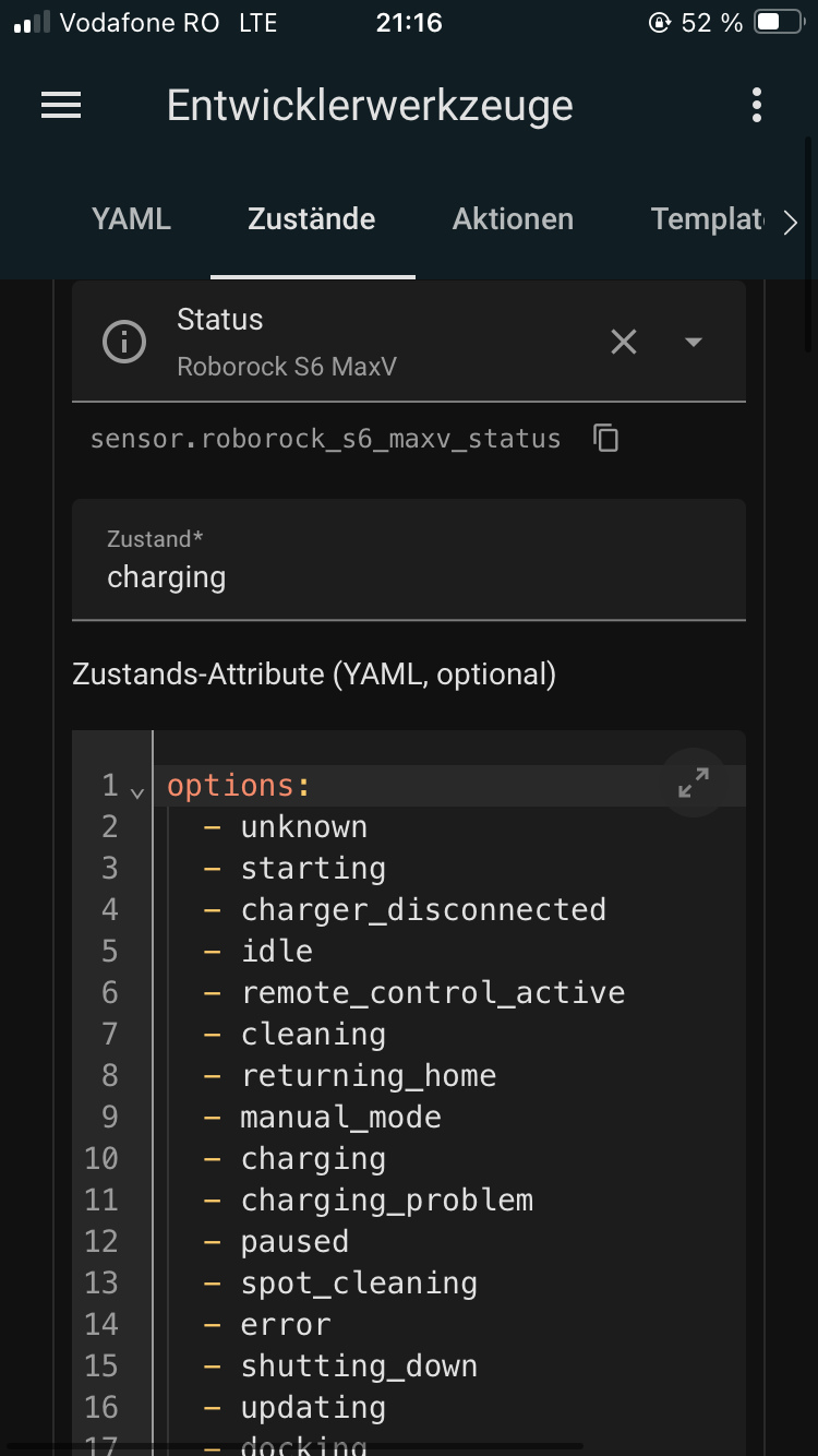

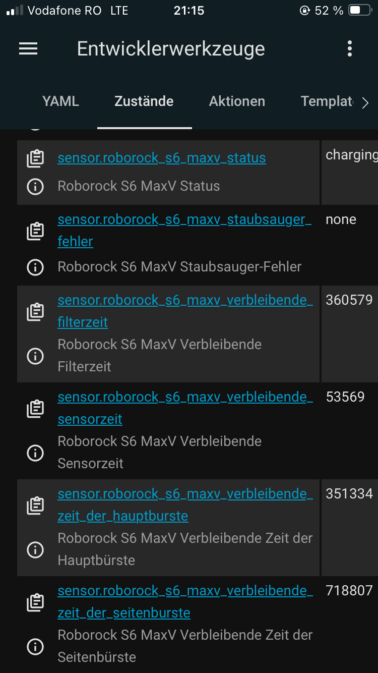

Für roborock_s6_maxv_status sieht das bei mir so aus:

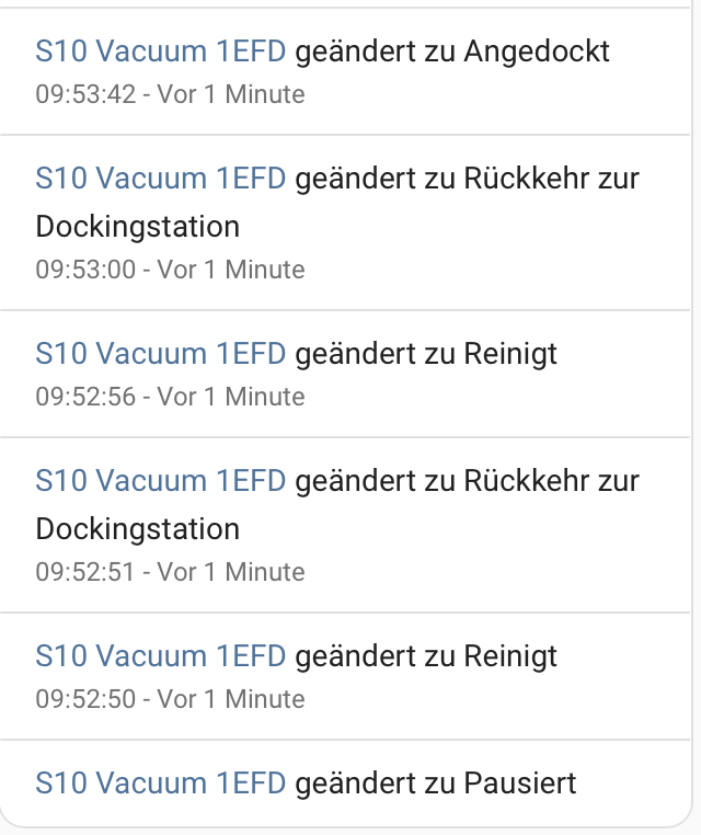

Ansonsten guck mal im Verlauf. :wink:
Ja, Verlauf ist so ne Sache, egal ob er wischt, saugt oder an der Wasserstation ist, er sagt nicht viel. Der S10 wird aber in der Integration noch als Beta geführt. Andere Switchbot Produkte sagen da viel mehr.
Ah, das wäre eine Erklärung. Sieht aus, als müsstest Du Dir in dem Fall erstmal was selber basteln … oder halt warten. :man_shrugging:
