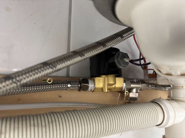

Die aktuelles Lösung funktioniert auf jeden Fall jetzt halbwegs zuverlässig. Das Magnetventil wird von einem Zigbee Sensor unterm Waschtisch freigegeben, zieht 30 Sekunden an und schaltet wieder ab. Da einzige Problem ist noch, dass die Schatten von Personen auch den Bewegungssensor auslösen und so das Relais öfters aktiv ist als nötig. Da gibt es aber glaub ich keine Lösung, ich habe jetzt mal die Zeit bei der Automation erhöht wo eine Bewegung erkennbar sein muss. Vielleicht bringt das was.
