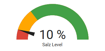

Mein Projekt Salzstand ist abgeschlossen und funktioniert super.
Bauteile:
VL53LOXV2
ESP D1 Mini (8266)
Prog: ESPhome Umrechnung in %
Der ESP und Sensor im Selben Gehäuse auf der inneren Abdeckung des Salzbehältern montiert. (8mm Bohrung)
und eine Automatisierung für einen Alarm (push Meldung)

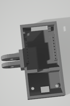

… der Sensor sitzt genau hinter einer dieser Bohrungen, oder?
Nein die Bohrungen die man da siehst ist für die Wärmeableitung ESP.
ESP und Sensor sind im grauen Gehäuse.
der Sensor geht nach unten raus durch eine Bohrung im Schwarzen Deckel.

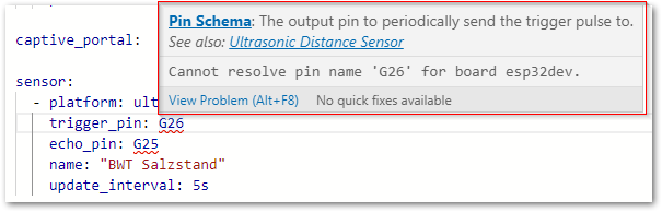

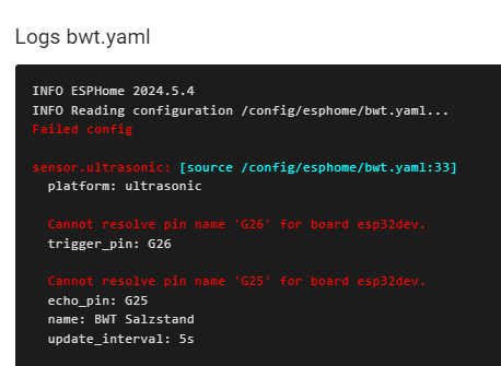

Leider meldet HA den Syntaxisfehler mit der roter Unterstreichung:
Was ist denn daran falsch? (Ändern auf GPIxx, wie in Deinem Beispiel brachte keinen Erfolg).
Edit: Eigentliche Fehlermeldung:
EDIT 2: Logfile gibt ebenfalls Fehlermeldung aus:

Deine pin bezeichnung ist falsch
Sollte das nicht GPIO… lauten.
So blöd kann man nicht sein. Ich habe alles ausprobiert aber kein “O” statt “0”.
Jetzt zeigt er keine Fehler mehr.

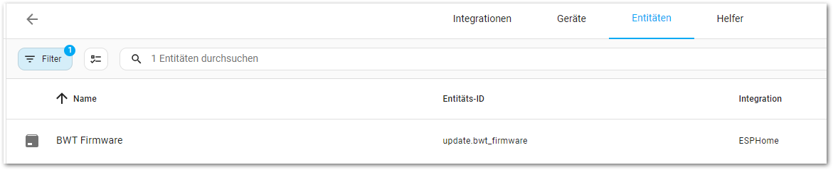

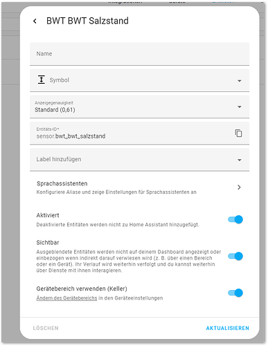

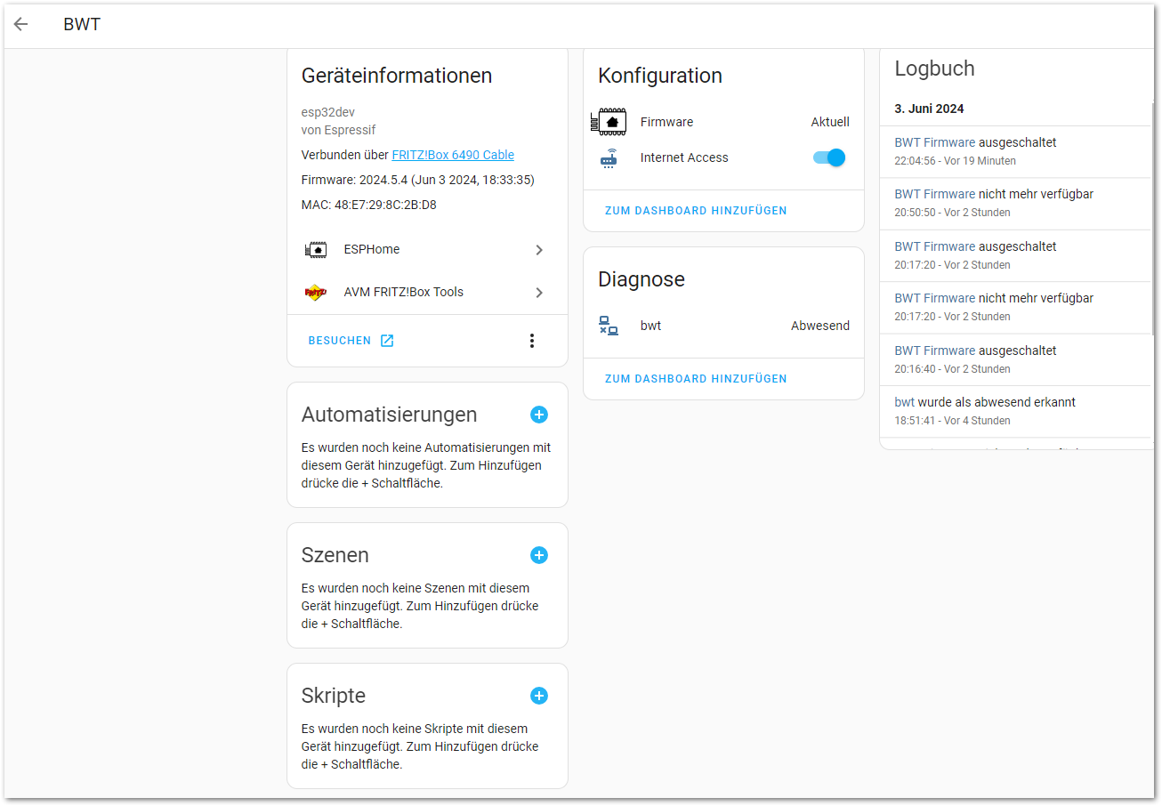

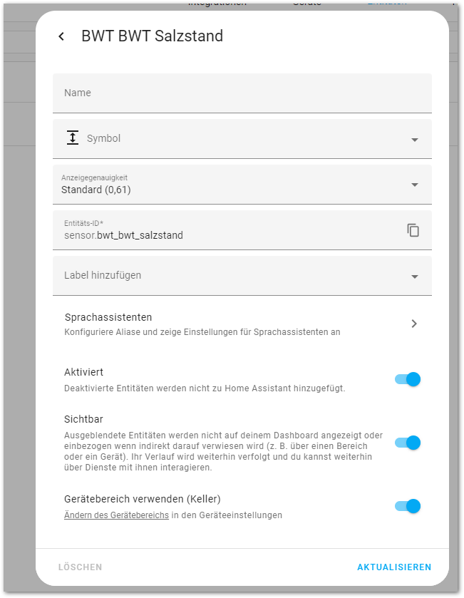

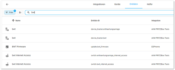

Jetzt müsste ich eine Automation erstellen, die auf Auslöser “nummeric_state niedriger als XX.” entsprechend reagiert.
Leider finde ich keine passende Entität dafür
Es gibt auch keine versteckten Entitäten:
bei Thomas sah es so aus:

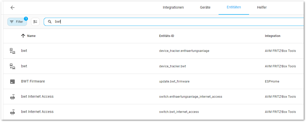

Klick mal statt auf edit auf logs und ware paar Sekunden dann sollte Daten rein kommen.
Dann sollte es eine Entität geben sensor. Und dann dein Projekt name usw.
Gruss

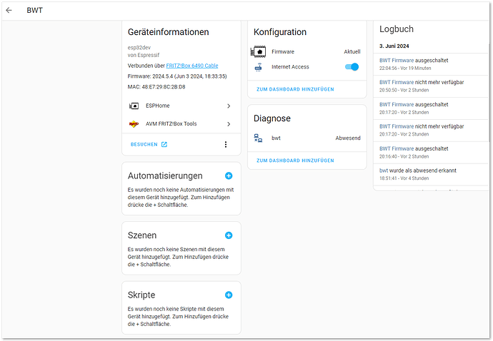

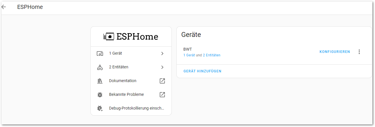

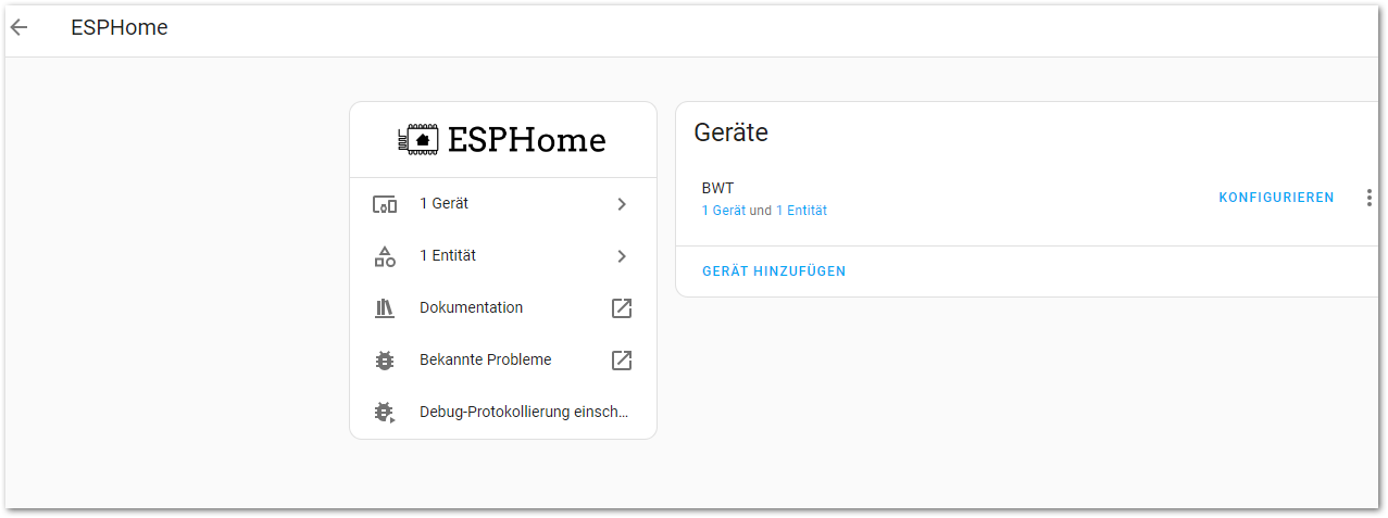

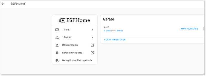

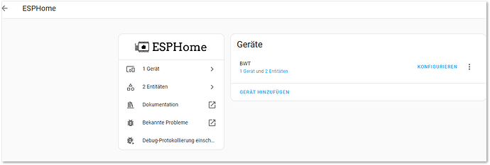

Habe über ESP Home die LOGs aufgerufen, sieht sauber aus. Einige Minuten gewartet, dann geschlossen.

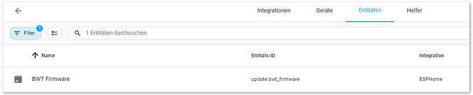

Leider erscheint unter Integration nichts neues:
Leider immer noch kein Sensor.
Was mache ich falsch?
Alex

Scheinbar misst er schon, blos die richtige Entität fehlt mir
EDIT:
auf ein Mal habe 2 Entitäten am Gerät:
das hier ist die neue:
