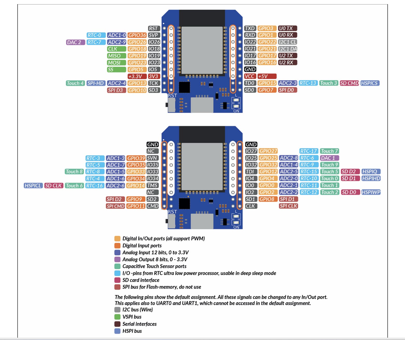

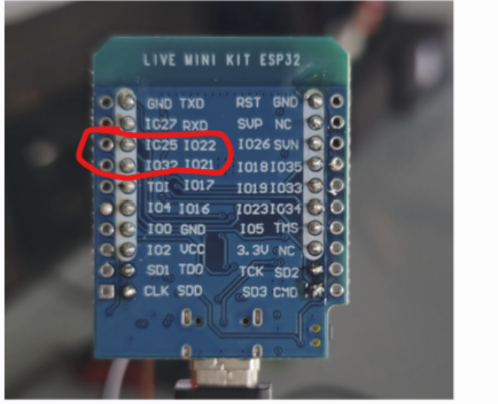

Habe jetzt alles für eine Ultraschall Messung zusammengebaut. Jetzt geht es an das programmieren. Bei den Anschlüssen meines AZDelivery 1x ESP32 D1 Mini NodeMCU WiFi Modul ESP 32 bräuchte ich mal HIlfe.
Ich komme mit dem Datasheet nicht klar, da dort so viele Bezeichnungen für den gleichen PIN vorhanden sind.
Ich habe es so angeschlossen. Echo ist an IO32 und Trigger an IO25.
Mit den Bezeichnungen IO32 und IO25 macht ESP32 home aber Fehler. Nenne ich sie GPIO32 und GPIO25 nimmt er es an.
Aber was ist nun richtig?

GPIO25 und GPIO32. Deswegen geht da ja auch der Code und oben im Beispiel steht doch auch GPIO…:man_shrugging:
