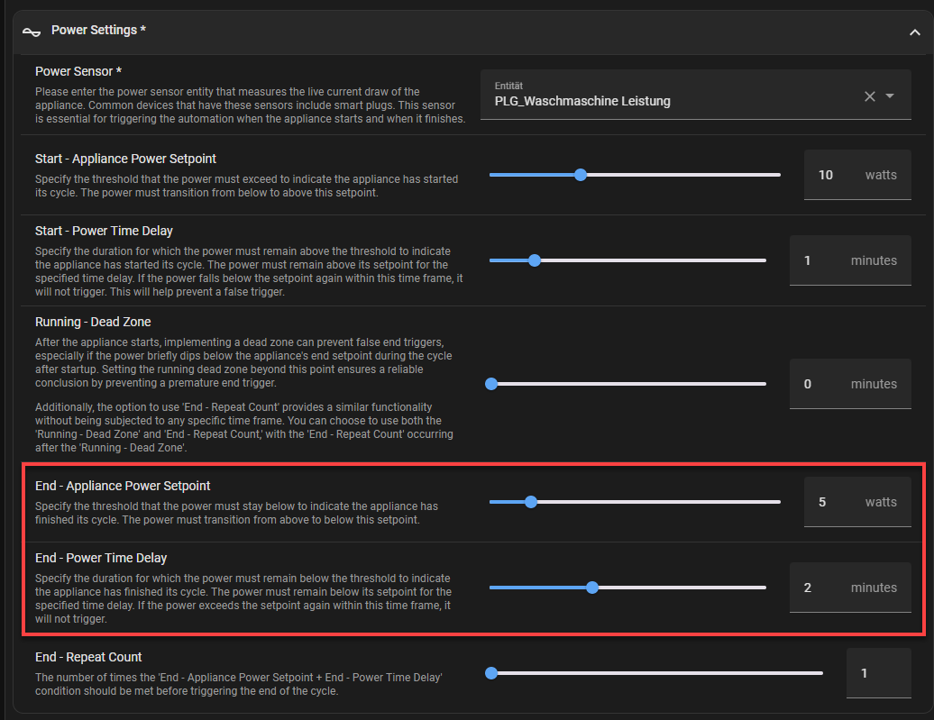

Ich selber habe meine Benachrichtigungen bzgl. Trockner und Waschmaschine mit folgendem Blueprint realisiert
Vielleicht ist das ja auch etwas für Dich.

Ich hab das bei unserem Trockner so gelöst:
Wenn die Leistung des Trockners einen gewissen Wert übersteigt, wird ein Helfer gesetzt. Wenn dann die Leistung unter einen bestimmten Wert (10 Watt) für eine Dauer von 10 Sekunden fällt, dann bekomme ich eine Nachricht „Trockner fertig“. Der Helfer wird dann auf aus gesetzt.
Funktioniert super, keine Fehlalarme.
In deinem Fall könntest du den Helfer händisch ausschalten oder an eine andere Bedingung knüpfen. Zb. Licht in dem Raum eingeschaltet

Aber der Standby Wert unterscheidet sich doch vom Wert während der Laufzeit - dabei ist es doch unerheblich, ob der Standby nun beo 3 oder 0 W liegt.
Genau dies machen sich dass der Blueprint, welchen ich verlinkt habe oder auch die Automation von @Fauwee zu Nutzen. Es geht darum, dass die Leistungsaufnahme für einen bestimmten Zeitraum einen definierten Wert unterschreitet. Bei mir ist es z.B. so, dass die Maschine fertig ist, wenn es für 2 Minute unter 5 W geht.

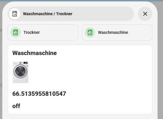

Hallo, ich habe mal eine Frage zu dem laundrify Stecker.
Ich habe ihn mir bestellt weil er wohl extra für Waschmaschinen ist.
Ich habe ihn in Betrieb genommen. und lasse mir die die Fertigmeldung über
den blueprint ausgeben.
Ich habe folgende Situation. Der Stecker steckt im Keller und ist immer “an” leuchtet blau.
Wenn ich dann die Waschmaschine anstelle. sehe ich die Leistung und
die Energie Werte. Der Zykluswert bleibt leider auf Außer Betrieb.
Wie kann ich den Zyklus aktivieren. denn dann würde das off zu einen on werden auf dem anderen Bild und gleichzeitig würde die “grüne Waschemaschine”
rot werden und wackeln.
Was muß ich tun ?
und Wie kann ich die Leistunganzeige auf 2 Stellen hinter dem Komma reduzieren.?
