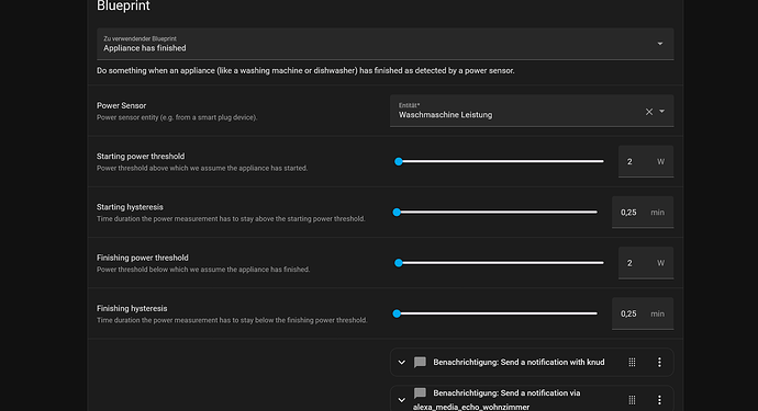

Mein Problem, meine Waschmaschine hat je nach Programm bis zu 24 Minuten weder Leistung noch Stromstärke. Also habe ich die Hysterese auf 25 Minuten stehen. Gibt es hier eine Idee/Lösung das die finale Benachrichtigung eher kommt, aber eben nicht zu früh? Tw. sind bis zu 3 Phasen ohne Stromabnahme, habe schon die maximal möglichen Nachkommastellen geprüft :wink: Auch ist Zeit leider kein Thema, da wir Programme zwischen 30 und 150 Minuten nutzen.
Basis ist der Blueprint “Appliance has finished”.

Nutze auch den Blueprint und ein Tuya Zigbee Plug. In ihren “ruhigen” Waschphasen braucht die Maschine hier noch 4 Watt, drunter ist sie dann fertig. Habe also 2 W eingestellt bei threshold. Klappt 100% zuverlässig.
