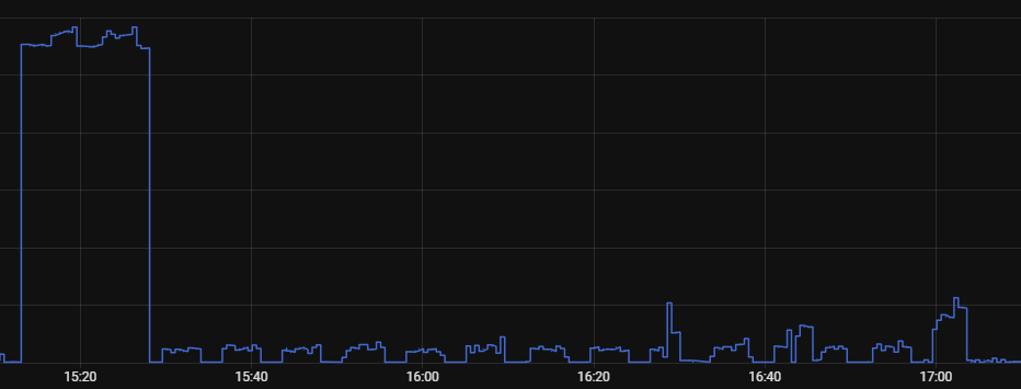

@pfaelzerwildsau
Hab dir hier mal zwei Bilder der Kurve angehängt.
Das zweite Bild zeigt das Ende des Waschgangs.
Leider sieht man die Watt Zahlen nicht.
Geht es denn nicht, wenn du >48 für 5 Min. abfragst?

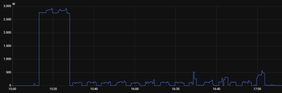

Hi Maxe
hab hier nochmal die Tabell emit der Watt Skala.
Wie man sehen kann ist ausser am Anfang wo das Wasser auf Temp gebracht werden muss, der Verbrauch moderat ist.
Am Ende sind sind es konkret 21 > 5 > 25 > 4 > 23 > 4 > 39 > 4 >26 > 4 > 9
Und dann hat meine Frau die Wäsche raus geholt und meine Messreieh war dahin :wink:
Wenn links die Y-Achse die Höhe der aktuell verbrauchten Energie darstellt, brauchst Du nur den Wert der grünen Linie über einen gewissen Zeitraum abzufragen (z. B. 2 Minuten), damit hast Du das Ende des Waschprogramms und kannst Dir eine Benachrichtigung generieren.

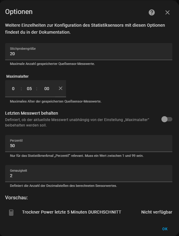

sorry muste den Post aufteilen, da ich anscheinend nur 2 Bilder in einem Post einfügen darf.
Ich bekomme hier aktuell bei laufendem Gerät gar keinen Wert zurück.
keine Ahnung ob die Einstellungen passen, wobei das Resultat mir eher sagt, nein stimmt nicht.
Ich denke die Mittelwert Methode klingt recht vielversprechend. Nur scheine ich zu doof zu sein das einzustellen.
Gruß Christoph
@ pfaelzerwildsau
Manchmal übersieht man die Einachen Dinge.
Ich hatte mich so auf 2 Minutewn als Wartezeitraum verschossen.
Hab gerade mal den Verlauf angesehn, die Zeitspanne kleiner 10 Watt ist nie über 5 Minuten , also kann ich tatsächlich diesen Wert heranziehen.
Aber aus Interesse würde mich es schon mal interessieren wie man einen Mittelwert bilden kann.
Christoph
Jetzt bekomme ich auch Werte im Durchschnitt angezeigt.
War viellleicht zu ungeduldig.
