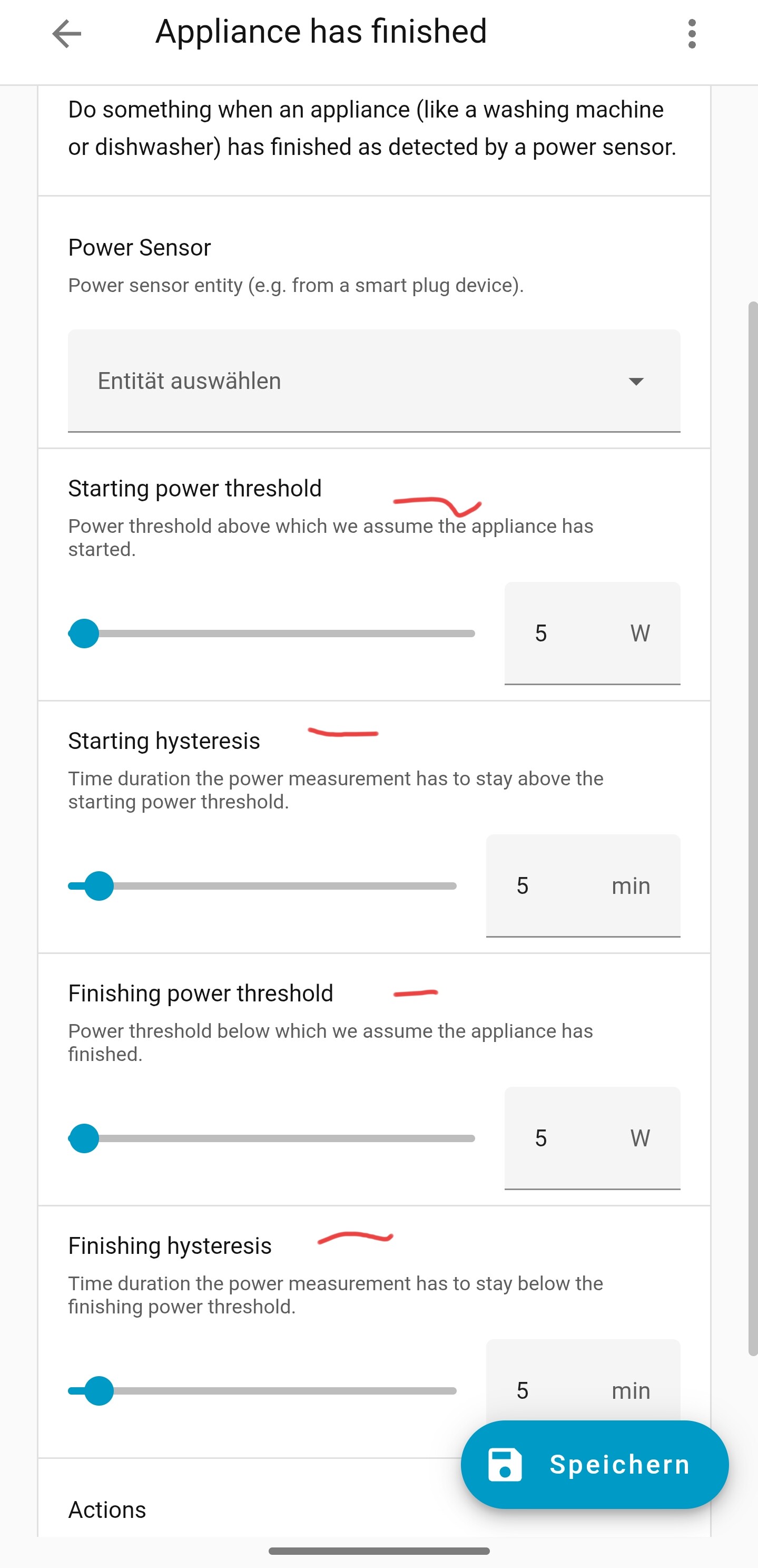

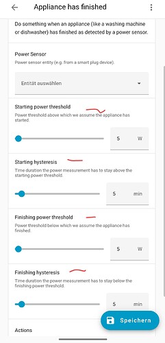

Schau hier. Kann man anpassen
Leistung fehlt unter 2
Bedingung: Switch ist an für 20 min
Somit löst ein Abfall unter 2 Watt in den ersten 20 min nicht aus.
Die Idee ist gut aber beim ersten Mal soll es ja einmal auslösen nur danach nicht mehr zumindest nicht über den starting trigger. Aber die Idee mit dem Schaltzustand zu arbeiten ist gut. Hab als Start Event bisher mit der Wattzahl gearbeitet.
Gucke ich mir auf jeden Fall an. Danke

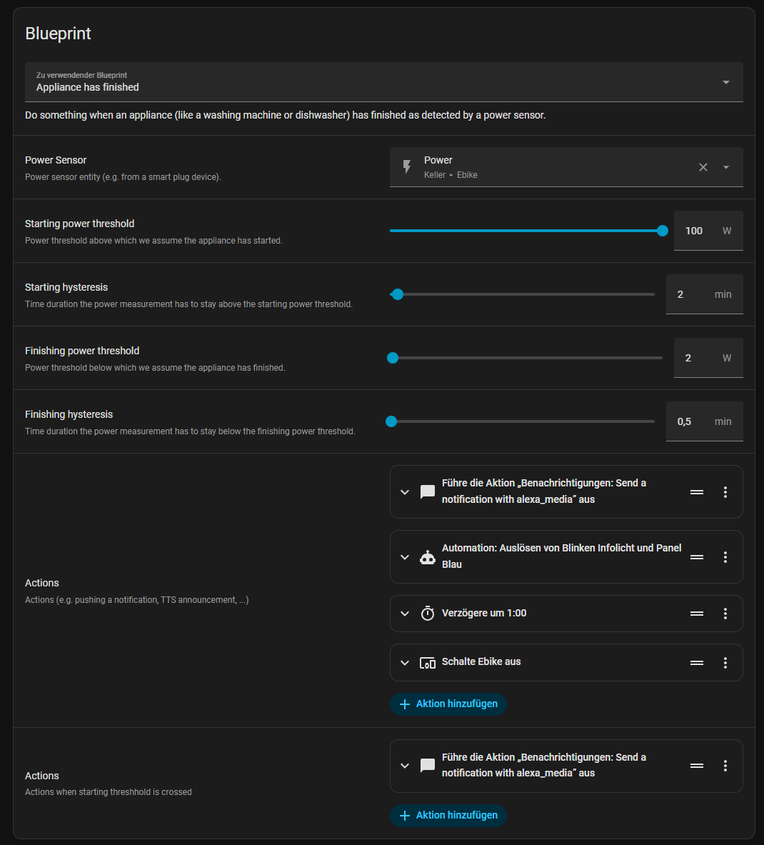

Ich habe das E-Bike, Waschmaschine, Trockner über ein Blueprint eingerichtet läuft perfekt.
