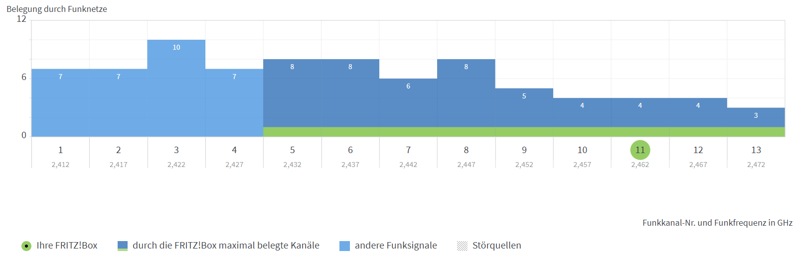

Wie sind denn die Kanäle für Zigbee und WLAN eingestellt?

Hast Du neue Nachbarn, die jetzt die Kanäle verseuchen, hast Du neue Geräte im WLAN, die vielleicht Dein Netzwerk überfluten?

Mein WLAN belegt aktuell folgende Kanäle:

Ok, Zigbee 15 und WLAN 11, nicht die beste Wahl, aber ok.
Aber in Deiner Umgebung liegen einige andere Fritz!Boxen und auch einiges andere aus anderen Funkbereichen, die mit dem Zigbeekanal überlappen!

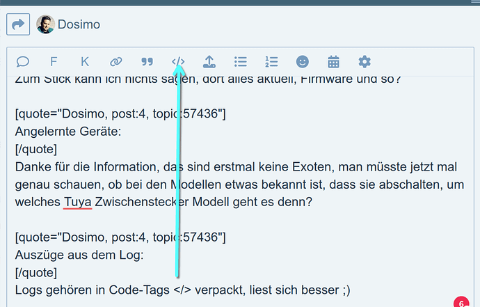

Logs gehören in Code-Tags </> verpackt, liest sich besser :wink:

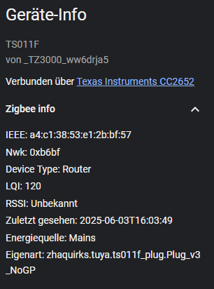

derzeit 1 oder 2 Zwischenstecker von Tuya (müsste glaub ich das Modell “BSD33 Smart Plug Zigbee” sein) Hiervon habe ich noch mehr, aber noch nicht in Betrieb genommen, also auch noch nicht angelernt.
Unterm Strich ist es mir relativ gleich, ob ich ZHA oder Z2M nutze, solange es funktioniert. Nur Aktuell bin ich relativ ratlos.

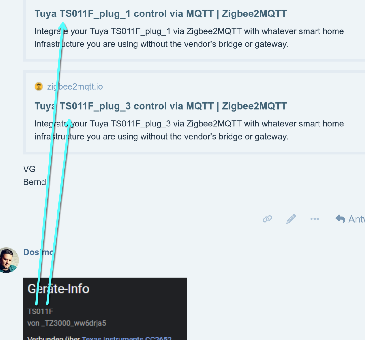

auch ZHA sollte das genau Modell nennen, ich habe den nicht in der Gerätedatenbank von Z2M gefunden, aber diese
und bei zweien wird von Problemen mit turning oss gesprochen

Die beiden Links von mir gehen in die Z2M Datenbank und da gibt es den Hinweis, dass die Geräte gern in den Off Modus gehen, das ist eine Diskussion aus 2022, wie man dem Link auf der Z2M Seite entnehmen kann.
Ob das jetzt gelöst ist, kann ich nicht sagen, habe da auf GitHub nicht weiter nachgeschaut, es war ja damals die Rede davon ein Firmware Update zu machen, welches das war und was aktuell dort drauf ist :man_shrugging:
Ich weiß nur, das die Tuya Dinger oft Probleme machen, auch wenn ich bis jetzt davon verschont geblieben bin, lese ich immer wieder das die Zwischenstecker problematische Router sind.

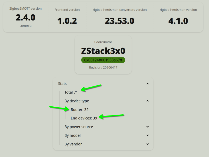

Ich habe in meinem Z2M Mesh auch schön alles Mögliche an Routern gemischt, nach guter alter Sitte, ein Mischwald ist Widerstandsfähiger als eine Monokultur :slight_smile:
Kann auch ein Alterungseffekt sein, dass die jetzt anfangen zu spinnen und das Mesh stören, kannst Du die ersetzen oder mal aus dem Mesh nehmen, dann ein, zwei Tage ohne laufen lassen um zu sehen, ob sich das Mesh wieder fängt.
es kann sein, das es dann vielleicht einige Tage gut läuft und dann auch wieder herumzigt, weil ja die gleichen (schlechten) Router im Mesh sind.
Ich würde entweder noch weitere Router ins Mesh holen, oder die wackligen austauschen, nicht wieder gegen Tuya Massenware, als letzten Schritt dann neu installieren.
Mein Zigbee Mesh läuft seit 1,5 Jahren ohne Probleme, verteilt sind die Geräte über 2,5 Etagen.
