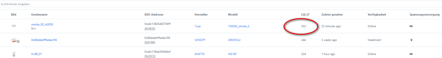

Weiter oben habe ich gelsen, dass ein LQI von 255 nicht sein kann !? Warum ???
Ich habe einen Rauch-Melder der zeigt das an, funktioniert aber einwandfrei.
Kann mir jemand sagen, warum das nicht ok ist ?

das ist keine Frage, von ok, nicht ok, sondern eher das, die Spannweite des LQI Werts von 0 bis 255 reicht und ein Wert von 255 eher eine Ausnahme sind, denn es gibt immer etwas was die Signale dämpft, abschwächt und auch dieser Wert wir schwanken, wenn der sich nicht ändert, stimmt etwas nicht und der wird nicht aktualisiert.
Du kannst ja, sollte es nicht eingeschaltet sein, das mal aktivieren, dann sollte man ja sehen, ob sich da etwas tut.
Danke für die Info.
das Gerät ist momentan relativ nahe am Coordinator. Aber der Json-String sieht gut aus.

Wie Bernd schon schrieb, ist 255 das Ende der Werteskala und es ist äußerst selten das Geräte diesen Wert erreichen, m.E. nicht mal wenn man das Gerät auf den Koordinator klebt.
Meine Vermutung ist, dass dein Rauchmelder einen viel zu hohen LQI sendet und HA den bei 255 also Maximum abschneidet. Daher würde ich mich in dem Fall auch nicht auf den LQI verlassen. Hast du den Rauchmelder testweise mal weiter vom Koordinator aufgestellt und geht der Wert dann runter?
Was haltet ihr euch alle so an einer Zahl fest, wenn der Rest passt?!

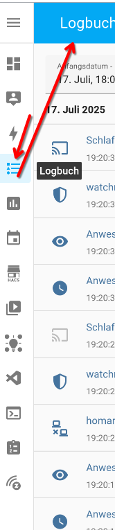

Wenn sich das oft bei Dir ergibt, dann musst Du im Logbuch schauen, durch welchen Auslöser das geschehen ist, ich meine nicht das Log, sondern das

Anders gefragt, wenn das Logbuch keine brauchbaren Informationen ausgibt, wo kann ich sonst noch schauen um den Fehler einzugrenzen?
